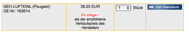

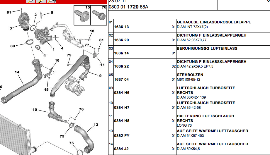

@Icksemm Die Teilenummer 0384J2 ist der Schlauch. An Teil Nr. 3 (163614) scheint auch eine Dichtung zu sein und dann noch ein O-Ring Nr. 2 (163620).
Nr. 3 kostet 38,20 € und der O-Ring 4,90 €.
Oder meintest Du, der ganze Schlauch sei eventuell marode?

der Schlauch wird nicht marode sein, es sind die Dichtgummis an den Schlauchenden.
Die Turbos pusten die Luft durch den Ladeluftkühler in den Luftschlauch 14, dann in das Umlenkstück 3 und von dort ins Drosselklappengehäuse 1. Aus den O-Ring-Übergängen 2 und 4 dückt wenn dann nur wirklich minimal Öl raus. Am Luftschlauch 14 sind aber leider besagte Formgummis an den Enden die mit Schlauchschellen 80 ordentlich befestigt werden müssen, weil wenn der Schlauch abfliegt wird es kohlrabenschwarz hinter dem C6. Diese Gummis sind relativ weich und wahrscheinlich auch nicht besonders resistent gegen Wärme und Öldämpfe was natürlich wieder eine gewisse Undichtigkeit fördert - ein Teufelskreis also ;)
Okay, Danke! Jetzt habe ich es verstanden:)
Bei mir war es der o- Ring der beschädigt war ! Bei Montage des Teiles 3 auf das Drosselklappengehäuse darauf achten das es gut einrastet !
Bei meinem C 6 Bj 2006 ist es ein Drahtbügel der die ganze Sache hält ! ( Bekannt durch etliche Elektrosteckverbindungen im Pkw )
