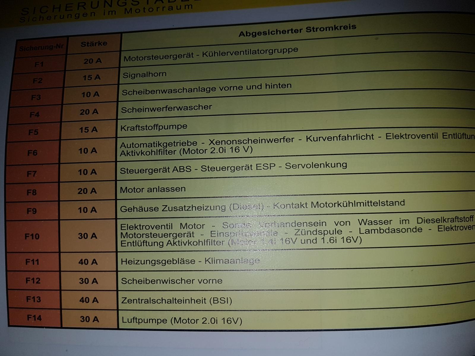

Ich will bei mir TFL einbauen, den Kram dafür habe ich hier schon liegen.
Über welche Sicherung kann ich es anschließen, sodass es angeht bei Zündung bzw wenn der Motor läuft?

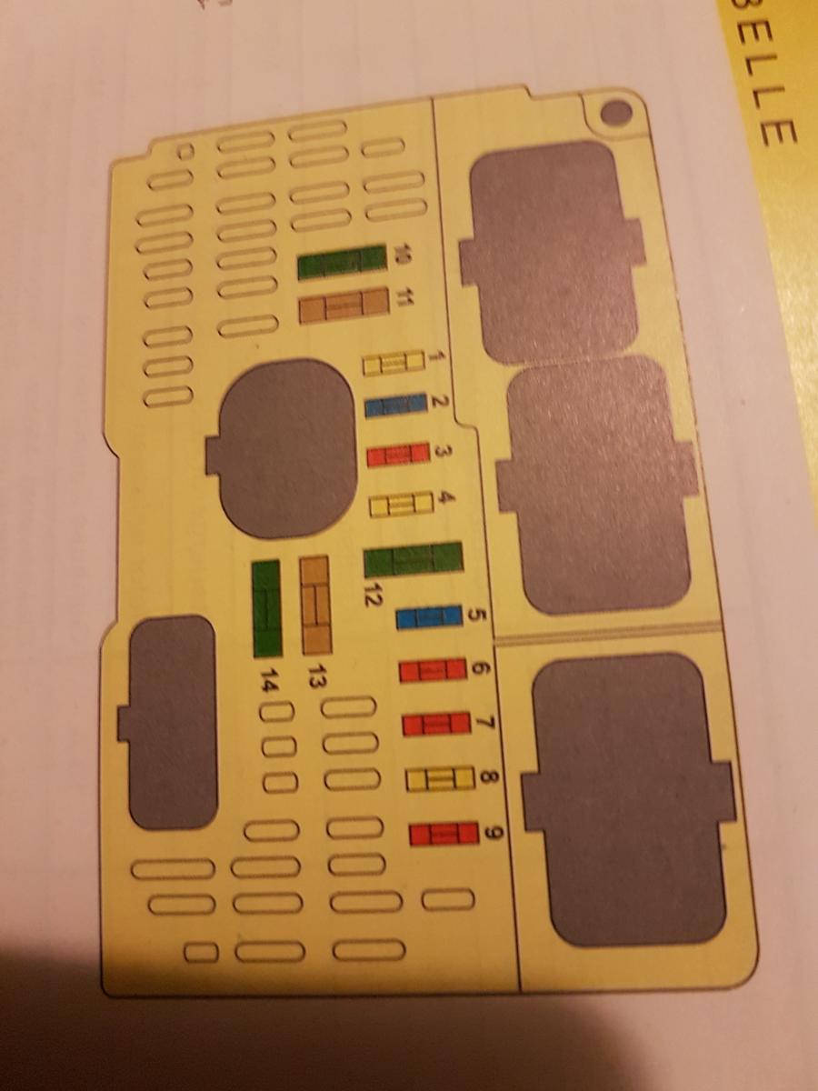

Das ist nicht das Problem. Nur wo ich es anschließe, damit es leuchtet wenn der Motor läuft/ Zündung an ist, weiß ich bei den Sicherungen dieses Autos noch nicht.
Soll es denn mit dem Einschalten der Zündung leuchten oder erst wenn der Motor läuft? Ersteres ist doch nicht schwer zu finden. Für die "Der Motor läuft" Funktion ist das Innenraumgebläse ganz gut geeignet. Das geht über F11 im Motorraum über ein Relais, das erst anzieht, wenn der Motor läuft.
Falls es jemanden interessiert, ich bin über F13 gegangen für das Signal.
