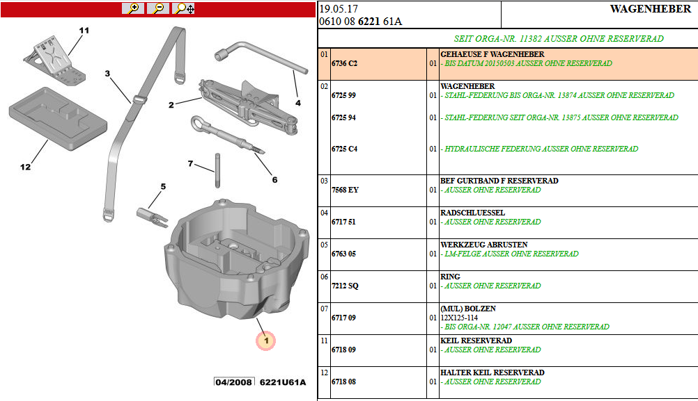

Ersatzteil-Nr. ist 0000756905 für 230,88€ und als RP, was auch immer das heißt, die Teilenr. 00007569AE zum sagenhaften Preis von 350,59€
Hab auf dem Teilebild gesehn, daß das Rad mit einer Kunststoffmutter gesichert ist, dafür müßte aber auch das Gegenstück im Boden sein.

Es gibt aber auch noch die 6736C2 (36,60 €) bzw. 6736F8 (54,47 €)
Ronald
sicher gibt es das, aber das war hier nicht die Frage
