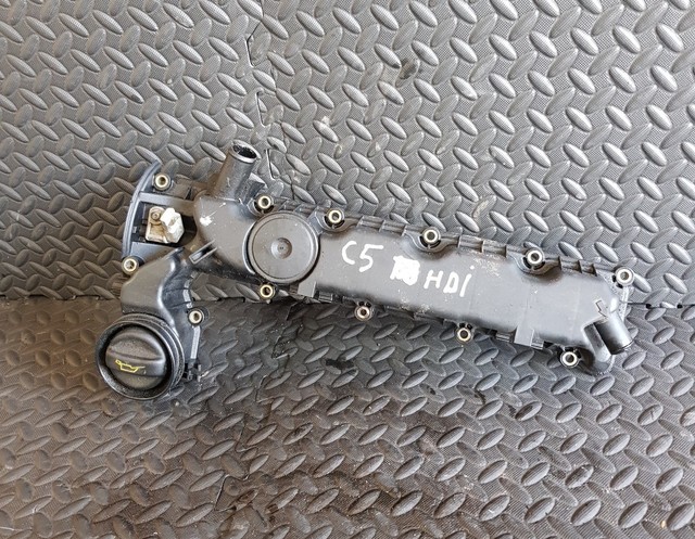

Im Ventildeckel sitzt eine Membran die den Druck der Kurbelgehäuseentlüftung regelt. Dabei kommen Gase aus dem Kurbelgehäuse über den Ölabscheider bis in den Ventildeckel...und von da eben auch zur Ansaug Seite.
Da ich auf jedenfall einen defekten Ölabscheider habe möchte ich mir sicher sein das diese Membran auch ok ist.
Wie funktioniert das Ventil? Wann lässt die Membran die Gase durch und wann nicht? Noch kann ich mir den Aufbau der Membran nicht wirklich vorstellen.
Ich habe mir einen gebrauchten Deckel besorgt. Was mich dabei wundert ist das dieser die Luft ungehindert durch lässt wenn ich rein puste. Soll das so?
Falls sich jemand mit dem Teil auskennt wäre ich über ein paar Infos dankbar!s-l640.jpg
