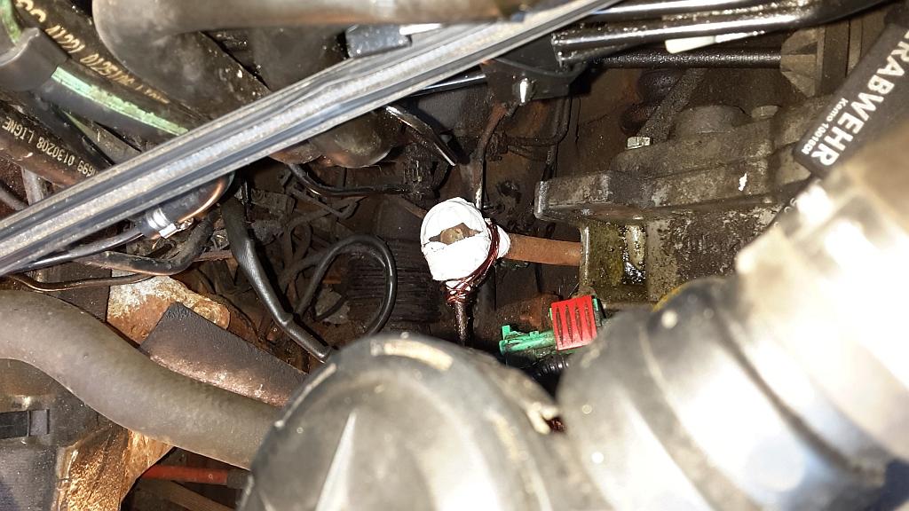

Mein Denkfehler war : Plastikhülse .  ( Kannte das von irgendeinem Ford Getriebe, glaub ich )  . Jedenfalls nach Studium der Unterlagen war ich dann doch schlauer . Da ist doch glatt der Kugelkopf des langen Schaltgestänges festgegammelt, hat das Gummilager verschlissen, so das die Schaltstange den Weg der Schwerkraft genommen hat, und sich nach unten bewegt hat. Das das da unten mit dem Schalthebel nicht funktionieren kann, ist mir inzwischen auch klar geworden. Hatte noch mit nem Kumpel gewatsappt, doch nicht Klebeband + Düddeldraht. Aber genau so war es. Funktioniert erstmal. Die beiden anderen Koppelstangen sind inzwischen auch wieder recht freigängig, und gut gefettet. Spiel ist noch OK.  Brauche nun für das B3/5 Getriebe die lange Schaltstange, glaub war 250 MM Abstand zwischen den Kugelköpfen. Gibts die noch beim Freundlichen ? Wenn nicht, hat noch jemand was ?

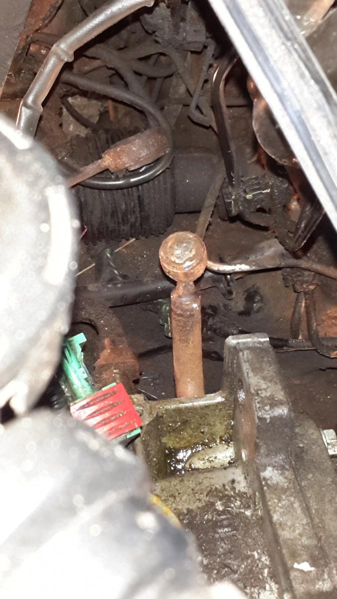

Update : Diese Reperatur mit Klebeband + Cu-Draht hätte noch 100 k  KM gehalten, hab ne Stunde gebraucht, um das abzukriegen. Das eigentlich in Gummi gelagertes Gelenk wollte aber trotz Hammer + Meissel, oder WaPuZa  sich keinen Milimeter bewegen. Festgerostet ( wie kann das ??? ) . Mit Einsatz vom Campinggaz Brenner, ging das dann doch ab. Die Kugel auf dem Schalthebel Getriebeseitig sieht aber echt Kacke aus, voll verrostet. Auch mit Schleifpapier wurds nicht besser. Rostnasen rundrum. Also das Ebayteil einbauen mit viel Fett ( kostet unter 10 Euronen ) , Dann wieder mit CU Draht die Sache etwas !  fixieren.  So ist mein Plan . Aber siehe Fotos, die folgen. Für Schalthebel Wechsel muss doch Getriebe raus, oder ? Denke schon, weil da unten haste ja kaum Platz für 1 Hand .
Vorschläge ?  Weil manchmal verrennt man sich dermassen, wird betriebsblind, und sieht die einfachste Möglichkeit nicht. Ist mir schon öfter passiert, und hinterher denkste : Du Idiot !!! Und meine Schrauber Ehre ist mir eigentlich heilig . Unmögliches wird sofort erledigt, Wunder dauern etwas länger . Geht nicht, gibs nicht. FAKT.  Najut.... Ausnahmen bestätigen die Regel. :P
