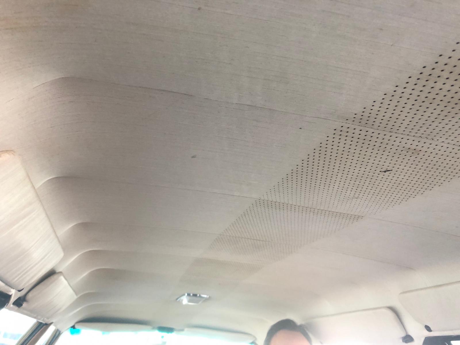

Offenssichtlich hatte ich einen lange Zeit unbemerkten Wassereinbruch und nun ist der Dachhimmel in einem wirklich erbärmlichen ZUstand. Ich möchte ihn gerne erneuern lassen  und suche daher Ersatz. Kann mir da jemand weiterhelfen?
Hat denn sonst jemand Erfahrungen, ob und wie ich die vorhandene Substanz ausbauen, aufbereiten und wieder einbauen kann ?
Wieso erbärmlich ?
Da hat man schon schlimmeres gesehen.
Hast Du Schimmel?
Den Breakhimmel baust du von hinten aus. Dichtung der Heckklappe, dann die ganzen Sonnenblenden abschrauben, die Lampen usw. Dann die Türgummis rausziehen, und die Frontscheibe ausbauen samt Gummi. Von hinten aus dann hineingreifen und die Alustreben umklappen und alles geklemmte und geklebte zur Not mit Fön vorsichtig lösen. Die Temperatur im Auto sollte dabei gut 20°c haben besser mehr. Bei Kälte reisst alles ganz schnell.

Ich habe mir einen Himmel vom Autosattler mit Einbau machen lassen. Den alten hat er als Muster genommen.
War nicht sehr teuer.

ich habe um die 400 € komplett bezahlt.war aber für einen loadrunner 1,also ein bisschen länger.
