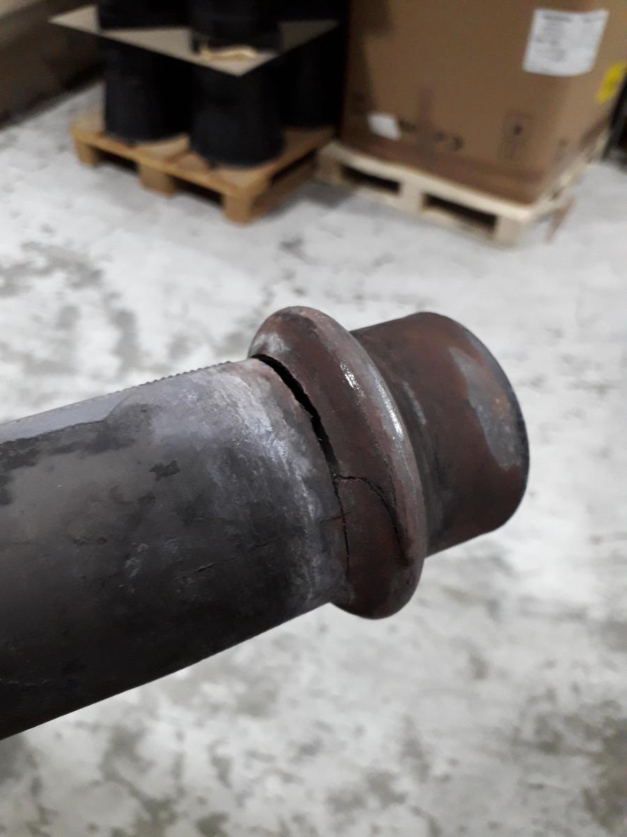

suche für meinen Xantia nen Mittelschalldämpfer - überall ausverkauft oder nicht mehr lieferbar.
Jemand eine Ahnung wo noch was zu bekommen ist bzw. was sonst noch passt ?

Hast du Zugriff auf ein Schweissgerät? Wenn ja, besorge dir das Rohr vom HDi und 2 passende Flansche. Den MSD braucht kein Mensch.
Ja habe ich, und im Grunde ist ja auch nur eine Rohr drunter was am Flansch zum Kat gerissen ist. Ein neuer Dämpfer wäre jetzt die schnellste Lösung gewesen.
Das HDI Rohr ist aber zu kurz und würde doch nicht vom Endschalldämpfer bis zum Kat langen oder ?
passt der HDI Mitteltopf nicht ? Es gibt für den HDI glaub ich ein Reparaturrohr ab Mitteltopf, es gibt aber auch HDI Versionen  ohne Mitteltopf - oder  ? Dann müßte es ein Rohr geben das bis Kat reicht, ob das dann den gleichen Anschluß hat ?????
Das Rohr bis zum Kat hat gar keinen Anschluß sondern nur ein aufgeweitetes Ende damit man es über das kurz hinter dem Kat abgetrennte Originalrohr schieben kann. Ab Werk gab es bei diesen Anlagen keine Teilung nach dem Kat. Am Endschalldämpfer hat der TCT wenn ich mich nicht irre einen größeren Flansch als der HDI.
Meine der Endtopfanschlussflansch vom TCT wäre ne Nummer kleiner als der vom V6. Wenn das HDi Rohr lang genug wäre um es an den Kat anzuschliessen (meinetwegen auch durch abtrennen des hinteren Flansches) mittels Schelle und durch aufschieben wäre das auch gut. Blöde is nur das keine genaue Längenangabe bei den Rohren dabei steht.
Unterscheiden muß man ja auch den 90 PS und 110 PS HDI, da sind die Rohre meines Wissens auch unterschiedlich dick....

Eben nach der Spätschicht noch schnell ausgebaut und neu verschweisst - sollte jetzt erstmal halten. War schön am Flansch zu dreiviertel gerissen.
Und nein, gibt keinen Vorschalldämpfer :D
