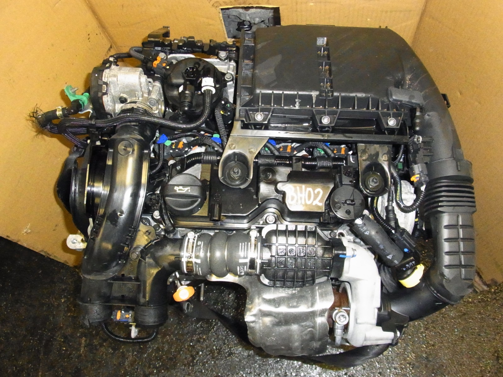

elektrischer Stecker an der Kurbelgehäuseentlüftung ?!
Links neben dem Öleinfüllstutzen befindet sich eine Art Dose mit einem elektrischen Anschluß (3-polig). Angeschlossen ist auf der einen Seite der Ladeluftschlauch (vom Turbo kommend) und auf der anderen Seite ist das Teil an der Ansaugeinheit angebaut .
Ich gehe mal davon aus ,dass es die Kurbelgehäuseentlüftung ist.
  • Für was sind die Kabel dort ?
  • Was wird da sensiert oder angesteuert ?
C3 II bluehdi 100
Das ist eher ein Luftmengenmesser.

Luftmassenmesser vor dem Turbo, der mag kein Öl.  Nach dem Ladeluftkühler und vor dem Ansauggeraffel sitzt der Ansauglufttemperatursensor.
Den meine ich nicht.
Über dem Turbolader ist der Deckel von der Kurbelgehäuseentlüftung davon geht ein Schlauch ab und
weiter unten ist dort ein Stecker.
Temperatursensor für die angsaugte Luft könnte hinkommen.
Mich irritiert nur die Nähe zur Kurbelgehäuseentlüftung. Das verfälscht doch die Temperaturmessung?!

Heizung, damits nicht einfrieren kann? Nur geraten...

Gerade VOR dem Turbo ist doch noch kein Öl im Luftstrom.
Wäre auch eine Möglichkeit.
