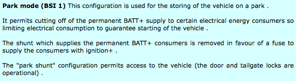

"Parafly" hat in dem Thread zum Winterschlaf geschrieben:
"Es gibt da noch die Blaue Steckbrücke ( Shunt) auf der BSI im Innenraum. Diese um eine Position versetzen, und der Ruhestrom geht nahezu 0 . Die Funktion ist extra für längeres Parken gedacht. Wissen leider nur die wenigsten. Unter anderem, lässt sich der Wagen nach dem Umstecken auch nicht mehr per Funk öffnen / schließen, da nach dem manuellen Tür schließen , ca. 5min. später alle Systeme runtergefahren werden."
Das habe ich gerade noch bei den C6-Owners gefunden: http://c6owners.org/plugins/faq/faq.php?0.cat.2.198
Heißt also, die Fahrertür und die Heckklappe sind weiterhin zu öffnen und der Alarm ist an.
Bedeutet aber auch, die Motorhaube kann nicht geöffnet sein. Oder man blockiert den Kontakt...

vor 40 Minuten schrieb fraunie:
Die Heckklappe hat aber kein Schloß für´n Schlüssel, nur eins mit "Servo". Deine Motorhaube hat einen Alarmkontakt? Da aber nach Öffnen der Fahrertür der Haubenzug greifbar ist, kann die Haube doch geschlossen bleiben.
