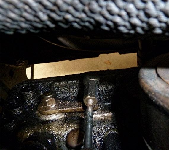

Evtl auch die Anlenkung auf dem Getriebe in Augenschein nehmen, vielleicht ist die schwergängig. Mit Kriechöl probieren, ob's etwas besser wird.

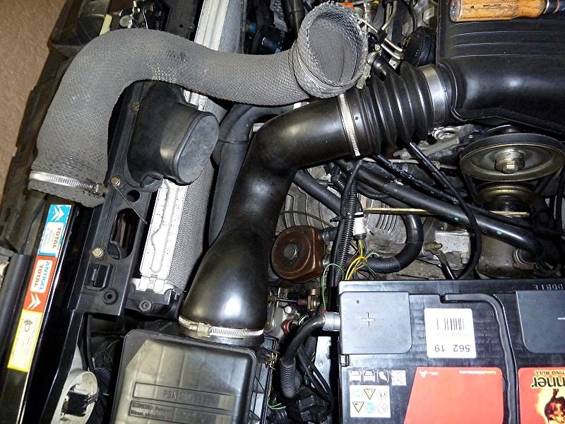

Hallo ,
habe am Wochenende mal versucht das Schaltseil prophylaktisch zumindest vom Motorraum aus zu Schmieren ,von unten geht wohl nur auf der Hebebühne.
Samstag mit Sprühöl eingeweicht
Sonntag Ansaugschlauch zwegs besserer Zugänglichkeit abgebaut
Soweit wie möglich gereinigt und eingesprüht. Vielleicht hilft es etwas ?!
Schöne Grüße Ralf
Die zwei Sw13 vom Haltebügel des Zuges rausschrauben und dann mit einem 13er oder 14 Gabelschlüssel den Zug von Kugelkopf hebeln. Dann lässt sich der Zug bewegen.

So. Ich hab mir das mal angesehen. Bei mir ist das Seil kaputt. Ich denke es ist nicht klug das Seil rauszunehmen, da es sehr steif ist und dann möglicherweise noch schlechter wird. Zur zeit geht nur die Parkstellung nicht rein, damit kann ich noch leben. Mal sehen wo ich ein neues Seil herbekomme oder eines anfertigen lassen kann. Sollte jemand eines liegen haben, bitte melden. Wolfgang
Ich hatte das auch mal. Beim Tanken auf P und beim wieder losfahren konnte ich zwar den Hebel bewegen, aber es tat sich nichts.
Es ist auch kein "Seil" sondern ein flacher Federstahl. Wenn der gebrochen ist, dann muss ein "neuer" her.
Um zu sehen ob das Getriebe selbst die Schwierigkeiten macht, einfach am Getriebe per Zange die einzelnen Fahrstufen schalten (zu zweit natürlich).
