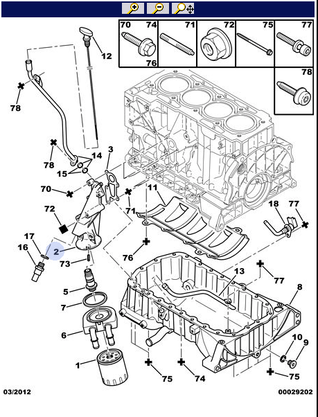

Suche Ölfiltergehäuse Evasion EW10J4
Ich bin auf der Suche nach folgendem Teil wegen massiven Ölverlustes
1103H3 - Wasser/Öltauscher für Motor
Hat jemand so etwas gebraucht und dicht?
Bitte anbieten.
Der Matthias
Das ist der Ölkühler, wird eigentlich eher selten undicht, und wenn dann gibt es eher Vermischung von Wasser und Öl. Schon mit einem neuen Dichtring Nr. 7 versucht? Die Hohlschraube 5 mit der das Teil fest ist lockert sich gelegentlich beim Lösen des Ölfilters.
Wobei 5 nicht mehr lieferbar ist ,also aufpassen !!
