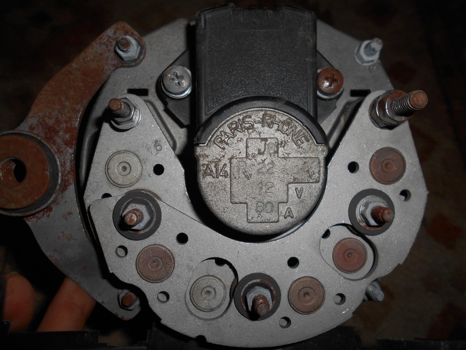

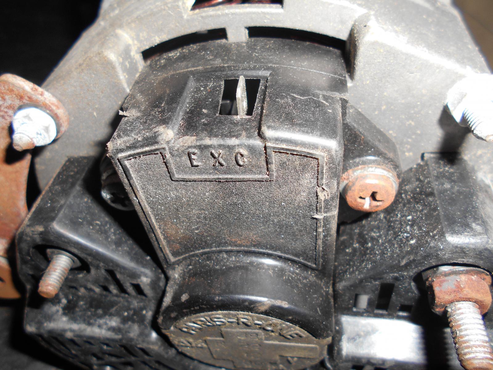

Die von mir angebotene Lima:
Paris Rhone Drehstrom - Lichtmaschine , Paris-Rhone - Nr. A14R22 in 12 Volt 80 Ampere Ausführung , diese Lichtmaschine ist für externe Regler und hat auf der Generator-Rückseite daher einen Steckanschluss "EXC" für die Verbindungsleitung zum externen Regler (Regler ist nicht im Lieferumfang dabei), Lichtmaschine ist passend für div. Citroen CX - Modelle, aber nur solche Fahrzeuge mit externem Lichtmaschinen - Regler
Nicht, dass sie hinterher nicht passt
die angebotene Lichtmaschine hat einen Anschluss "EXC", und wenn ich richtig gegoogelt habe, ist dieser für einen externen Regler, sodass kein Regler eingebaut ist. Richtig?
--gelöscht--
Bearbeitet ( von AndreasRS)
Hier die angebotene LiMalarge.DSCN0690___.jpg.4c0074a4b8172e2b2e05d838312c0d22.jpglarge.DSCN0692___.jpg.7e0643b49eec2387ab6ef0b44e19c6c0.jpg

Der rote Stecker ist der für die Kontrolleuchte. Da hat schon jemand gebastelt den Original ist der nicht rot.
Die hier angebotenen Lima passt nicht bei deinem Prestige. Ich habe das Bild falsch gedeutet, der Anbieter hat ja jetz klargestellt ohne Regler also bis Bj 79/80 (genau Weiss ich es nicht auswendig)

Ohne Garantie, aber vermutlich lassen sich die A14R Typen ohne großen Aufwand auch zu (älteren) A14N Typen umbauen, hier A14N22. Die Alugehäuse der Limas scheinen völlig gleich zu sein, auch die Befestigung der (R) Kohleträger bzw. der (N) Regler (mit darin integrierten Kohlen). Die Plasteabdeckung des Gleichrichters scheint auch gleich zu sein. Der auf dem Foto des Anbieters sichtbare Gleichrichter ist zwar noch vom älteren Typ mit Standarddioden (und etwas mehr Spannungsabfall) aber daran wird die Funktion nicht scheitern. Es gehen aber nur die Regler mit L und + Pin. Auch die kann man aber immer noch billig als Nachbau finden. Würde den Anwendungsbereich doch deutlich erweitern - und wäre ggf. auch eine Reparatur-Alternative falls einem UrCX Fahrer mal ein entsprechender externer Regler ausfallen sollte.
richtig,
sie passt z.B. in meinen CX GTI 78 er, der hat die gleiche mit externen Regler an der Batterie.
