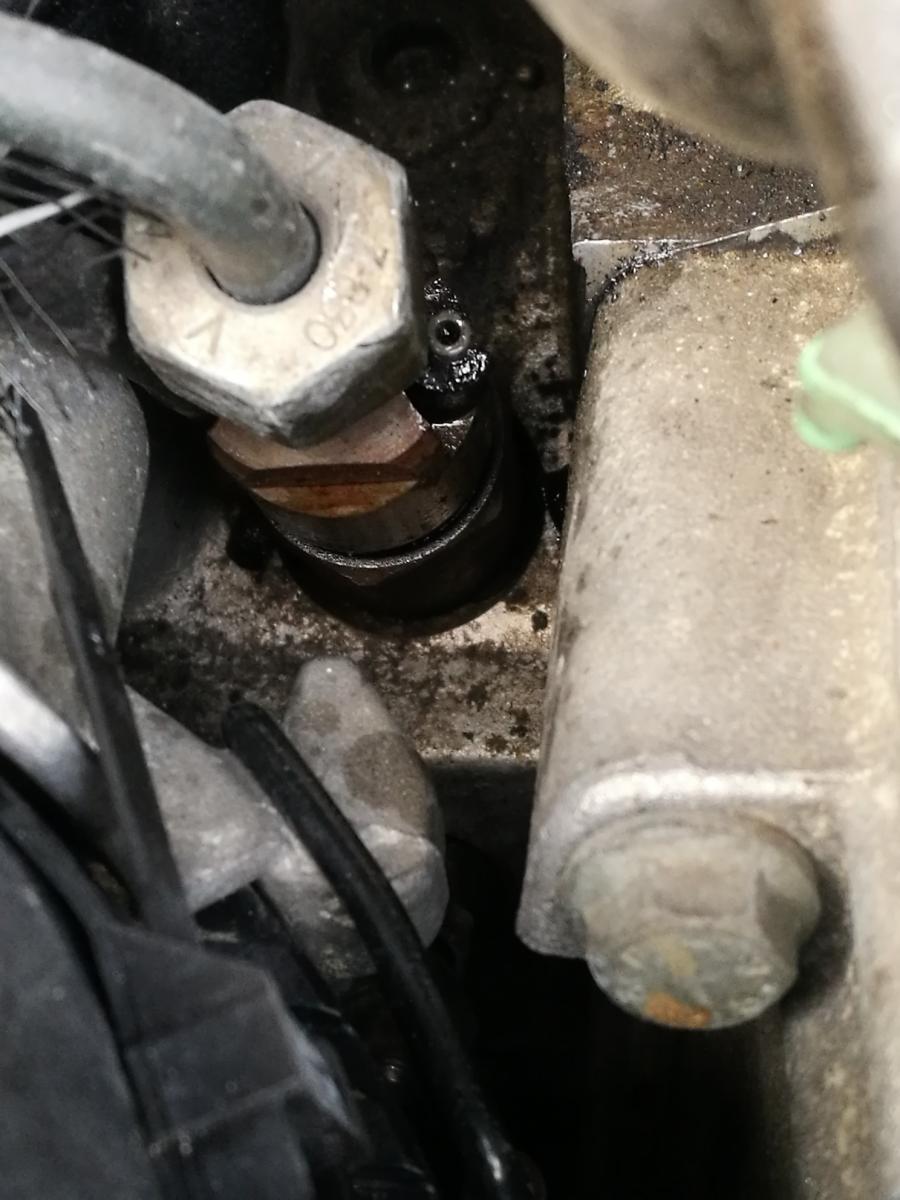

Die Kunstoffkappe am Abschlussnippel  der Dieselzufuhrleitung der Einspritzbrücke ist abgebrochen. Gibt es den Nippel als Universalteil? Maße? Tips wie man den alternativ wieder ordentlich abschließt?

Das Loch was auf dem Bild rechts zu sehen ist, da muss ja wohl der Schlauch drauf. Aber wenn man die Teile noch problemlos bekommt und tauschen kann, dann ist das natürlich vorzuziehen.
Das ist kein Loch sondern ein 3mm Metallstutzen auf dem der abgebrochene Rest der Endkappe sitzt. Hier kannst Du mal sehen wie so eine Einspritzdüse aussieht...

Und der Schlauch der im Vordergrund so unmotiviert rumliegt? Wo muss der dann hin?
