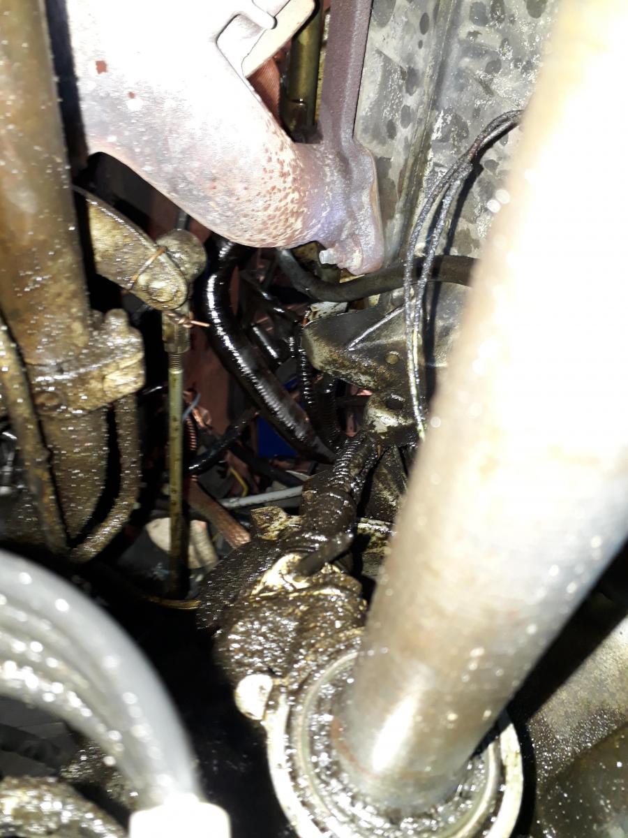

So ebend die Sauerei mal saubergemacht ... eventuell könnte es ja auch die Ventilschaftdichtung sein oder? Oder am Zündverteiler müsste sich auch eine Dichtung befinden... irgendwo muss er ja jetzt ziemlich viel Druck abgebaut haben naja ich schaue mal und werde dann berichten wenn sich was tut ... so lange fahre ich wohl erstmal visa ;)large.20190131_173153.jpg.6e5c07e2344c7fa3cf61591d2b78b72a.jpg

Wenn die Kurbelgehäuseentlüftung so dicht ist wie bei dir, dann ist es nur logisch. Der drückt dann an den unmöglichsten Stellen das Öl raus.
Das Problem hatte mein 16er auch immer im Winter. Ganz wichtig war es immer den Schmodder mechanisch zu entfernen. Besonders der Schlauch der zum Luftfilter geht.
Einfach ein Stück von einem Spülschwamm abschneiden und mir Druckluft durch den Schlauch jagen, dessen offenes Ende man in eine Tüte steckt, spätestens wenn man es zum 2. mal macht. :rolleyes:
