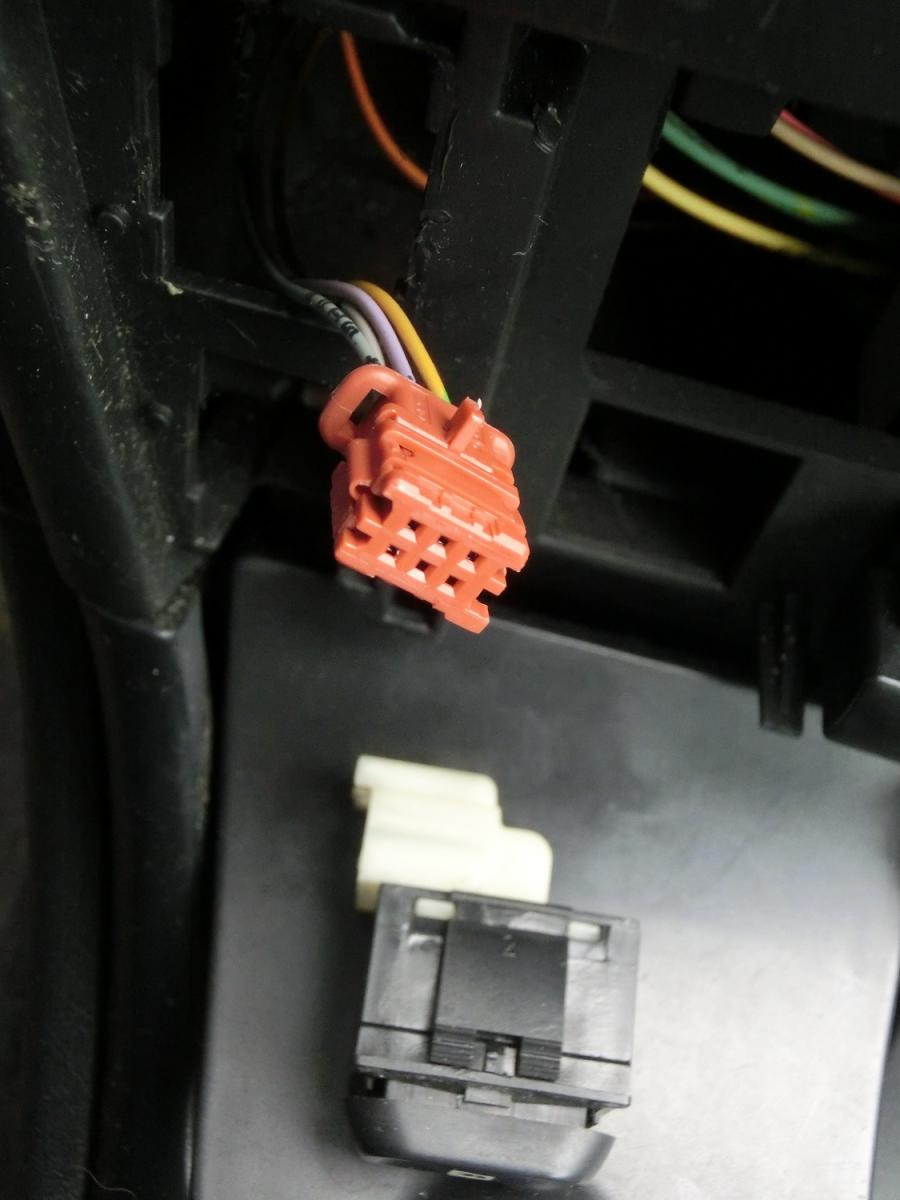

ich bin auf der Suche nach einem Fensterheberschalter für vorne links (Xsara, EZ: 2002, 5-türig) wie auf den Bildern ersichtlich.

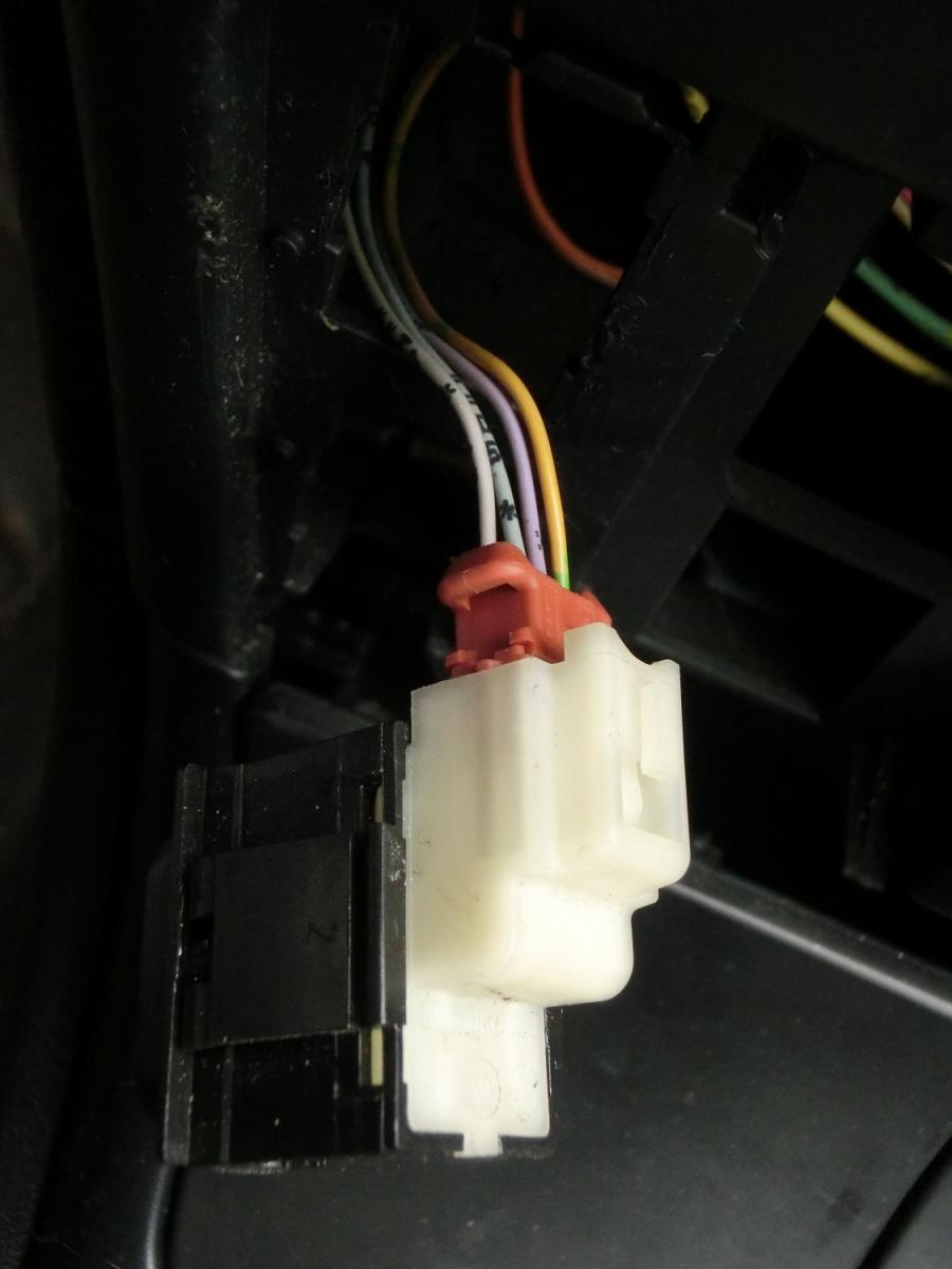

Du hast da anscheinend noch einen Winkelstecker vom Kabelbaum mit abgezogen. Das weiße Teil scheint nicht Teil des Schalters zu sein, das muss sich entfernen lassen. Teilenummer für den Schalter beim Xsara 2: 6554.82, bei Citroen inzwischen NFP. Einen neuen Schalter bekommst du z.B hier auf eBay für wenig Geld:

Edit: Beim Original-Ersatzteil scheint dieser Winkelstecker dran zu sein. Schau mal, ob er sich entfernen lässt.

Der Schalter bei ebay ist der Schalter für die rechte Seite.
Hab das weisse Teil vorsichtig entfernt, und der Schalter zerfiel in seine Einzelteile (Platine, Kontaktpunkte etc.).
Also gehört das weisse Teil zum Schalter, im Auto ist auch nur ein kleiner Stecker vorhanden.

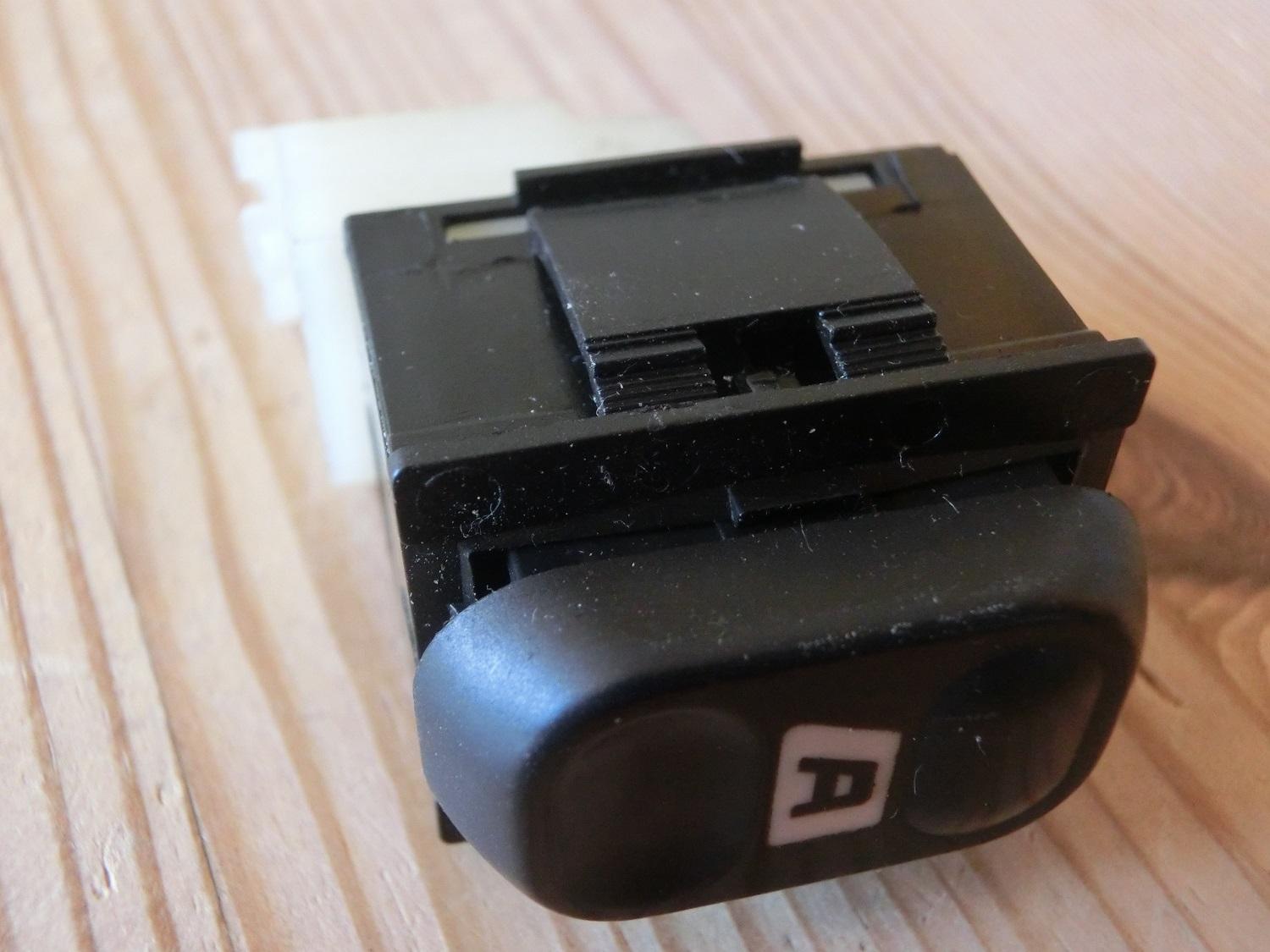

Definitiv nicht. Allein der Aufdruck zeigt schon, dass es der sequenzielle Schalter für die Fahrerseite ist (Automatikfunktion). Der Automatik-Schalter für Rechtslenker hat auch eine andere Teilenummer...

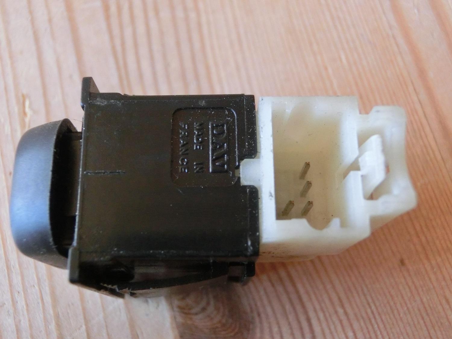

Das mag ja sein. Viel wichtiger ist, ob das weiße Teil auf diesen Ersatzschalter draufpassen würde, also im Prinzip einen Stecker mit 5 Kontakten hat. Stell doch mal ein Foto ein, wenn du magst.
Hab gestern mal Bilder vom Schalter und Stecker gemacht.
Für den linken FH gibt es keinen großen Stecker wie für die Beifahrerseite, die Kabel sind auch viel dünner.

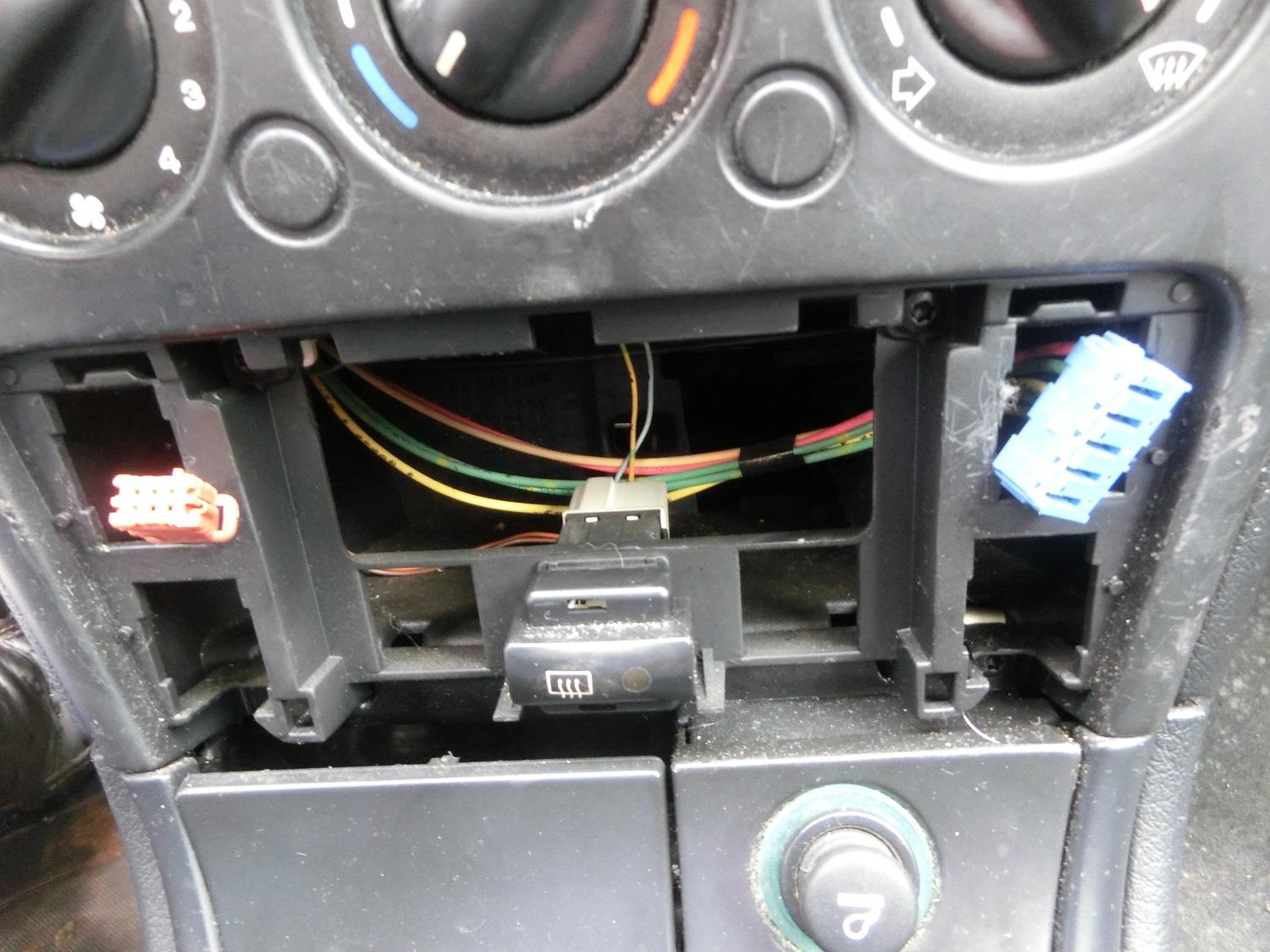

Es gab um 2000 (ca. 12/99 - 04/00 auch Zwittermodelle, bzw. evtl. auch die ersten Faceliftautos mit Mischmaschelektrik), diverse Autos, welche weder eindeutig Ier oder IIer Xsaras sind, sondern bei denen lustig gemischt wurde. Nur die Front ist da eindeutig,,,,,
Ich habe zwei Schalter hier, die ich persönlich aus einem Faceliftmodell, genau an der Stelle, wie ober gezeigt aus der Mittelkonsole ausgebaut habe und die auf den gezeigten blauen Stecker passen müssten. Dieser Stecker war also beidseits verbaut....
