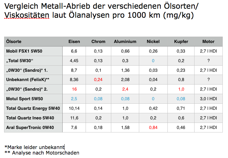

Ich habe mir mal die Mühe gemacht und eine Tabelle erstellt, die die vorliegenden Analysen in puncto Metallabrieb vergleicht (auf 1000 km gerechnet)
Eindeutig "gewinnt" hier aber das Motul 5W50...
Ja, stimmt, ich habe die Fahrprofile nicht verglichen.
Was mich ein bisschen "erschüttert", ist, dass mein Motor so viel Abrieb produziert, trotz meines Fahrprofils, das ausschließlich aus Langstrecken besteht.
Das "Oil Additiv" von Liqui-Moly, das jeweils zugesetzt war, scheint in der Hinsicht auch nix zu helfen...

Korrosion vom Ölkühler? Kann mir mal jemand erklären wie ein öldurchströmter Kühler innerlich korrodieren kann? Ich bin immer gern bereit mein Wissen zu erweitern und bisher ging ich davon aus das sowas nicht möglich ist.

vor 39 Minuten schrieb fraunie:

Wäre vielleicht noch interessant welcher Motor, 2.7 oder 3.0 Liter.

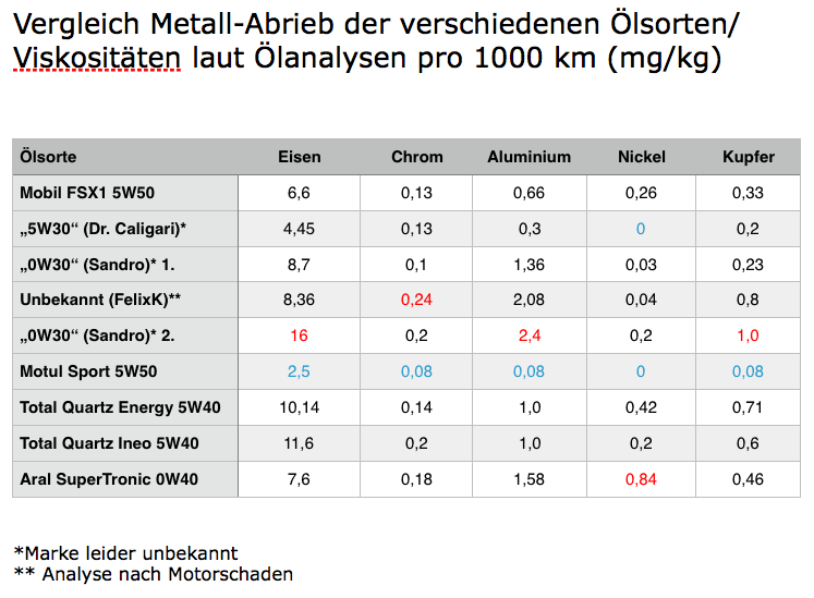

vor 2 Stunden schrieb StefanMartin:
Voilà:
Bearbeitet von fraunie
Update Tabelle

vor 2 Stunden schrieb fraunie:

vor 2 Stunden schrieb Ronald:
Die Tabelle sollte somit um den PQ-index ergänzt werden.
Na ja - nun...
Die einzigen beiden PQ-Index-Werte >25  bei diesen Analysen sind einmal bei einem Motorschaden (FelixK, PQ 92) und bei Sandro nach 30 tkm (PQ 37).
Wie "rosten" denn Motoren von innen? Und wieso "rostet" der von Stefan Martin nicht? Weil er noch neuer ist?
Die Werte der anderen Metalle korrelieren aber offensichtlich mit dem des Eisens. Ist das dann auch "Korrosion"?
Wieso gibt es dann auch Motoren ohne messbares Eisen, oder unter 10 mg/kg?
Die Frage, ob irgendein bestimmtes Öl das verhindern kann, ist natürlich berechtigt....

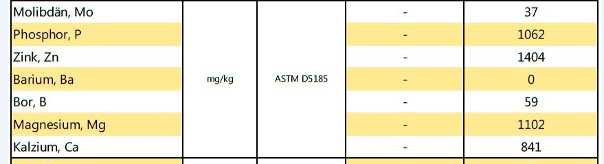

Am 21.10.2019 um 22:04 schrieb DrCaligari:
Ich habe die Tage auch meine neue Öl-Analyse bekommen (Foto davon folgt). Total 5W30. Viskosität unauffällig. Kaum Dieseleintrag, aber auch bei mir (wieder) zuviel Eisen. Laut Analyse tippt man bei mir aber auf Korrosion vom Ölkühler?!
So. Wie angekündigt, die neue Analyse.

vor 19 Minuten schrieb Ronald:
ob Eisen Additiv oder "Verschleiß" ist.
Ehrlich gesagt scheint diese Idee nicht zu funktionieren, denn ich habe bei keiner Frischöl-Analyse einen Eisenwert größer als 1 gefunden.
Das Additiv-Paket besteht wohl mehr aus diesen Stoffen:

Soweit ich verstanden habe, gibt es zwei Theorien, die sich (hier im Forum) als Ursache für den Motoren-Tod festigen:
1.) Fertigungstoleranzen/Fehlkonstruktion(en) (u.a. Helmut und Jens, kein Anspruch auf Vollständigkeit auf Nennung aller Anhänger dieser Theorie)
2.) zu dünnes Öl, das den Motoren-Tod bei ungünstigen Randbedingungen, die nicht 1.) zuzuordnen sind, beschleunigt/begünstigt
Bei
1.) kann keine, auch noch so qualifizierte Fachwerkstatt helfen, bei
2.) aber vielleicht schon.
Ungünstige Randbedingungen sind für mich (auch) nicht regelmässige und vorbeugende Instandhaltung der Diva. Und - eine Diva hat immer das Recht auf "Mehr", und nicht auf "Weniger". Für mich der erste Schritt, um Unregelmässigkeiten und mechanischen Verschleiss, im besten Fall bereits vor Eintritt, zu erkennen und zu minimieren. Zumindest den Vorwurf an dieser Stelle nicht "alles gegeben zu haben", kann man dann ausschliessen. In diesem Fall spielt das Öl vermutlich auch keine (grosse) Rolle. Weil ja nicht 1.) Trotzdem für den "Lover" der Diva beruhigend. Niemand fährt eine C6 und ist kein(e) Lover(in).
Da der C6 ein sehr seltenes Fahrzeug ist, würde ich nur jemanden mit der Wartung des Fahrzeugs beauftragen, der nachgewiesener Weise eine Expertise dazu nachweisen kann. Oder selbst Experte ist.
My 2C und Ende.
lg, stefan
