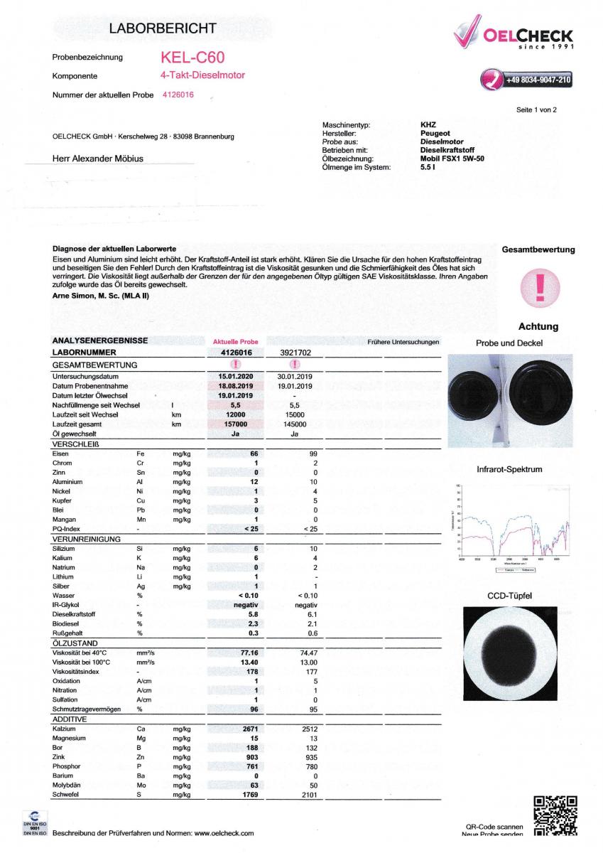

nun ist wieder einige Zeit vergangen, der letzte Ölwechsel war im August 2019. Von diesem Öl habe ich nun auch wieder eine Analyse machen lassen, dies jedoch erst jetzt vor kurzem. Inwiefern das lagern des Altöls für gute 4 Monate das Ergebnis der Analyse beeinflusst-keine Ahnung. Das Öl wurde nach ziemlich genau 12.000 km gewechselt, das ergab sich so. Beim letzten mal waren es 15.000 km.
Wenn ich mir jedoch die Ergebnisse ansehe, dann hat sich da im Vergleich zum letzten mal nicht viel getan, vieles ist praktisch zu 100% identisch.
Speziell die Ölverdünnung durch Kraftstoff hat sich nicht groß geändert, obwohl sich der Kurzstreckenanteil bei mir leider vergrößert hat. Nun gut, das kann ich nicht ändern. Was mich freut ist, dass sich der Anteile der Metalle, die auf Verschleiss hindeuten, nicht geändert hat, sondern im Falle von Eisen sogar stark zurückgegangen ist und dass der Rußgehalt nach wie vor niedrig ist.
Von daher werde ich wohl beim gewählten 5W50 von Mobil bleiben, das ist jetzt aktuell auch wieder drin. Man könnte noch überlegen, zum Motul 5W50 zu wechseln, was ja in der tabellarischen Übersicht hier einige Beiträge vorher noch besser abschnitt. Mal gucken. Zumindest habe ich für mich das Gefühl. hier das richtige zu tun für den Motor und darauf kommts mir letztendlich an.
Alex

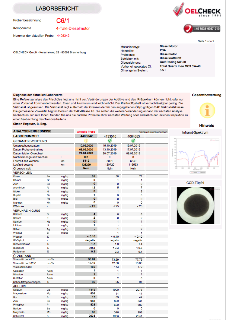

Eine weitere Analyse, dieses Mal ein 5W50 "Gulf Racing".
Was mich erneut verblüfft, ist, wie schnell die Viskosität abnimmt: Nach 5000km ist das nur noch ein 40er Öl, nach 10tkm ein 30er usw.
Die Ölexperten im "Oil-Club" raten mittlerweile zu radikaleren Maßnahmen... Ich teste weiter und werde berichten.
P.S.: Diese Mal ohne MOS2

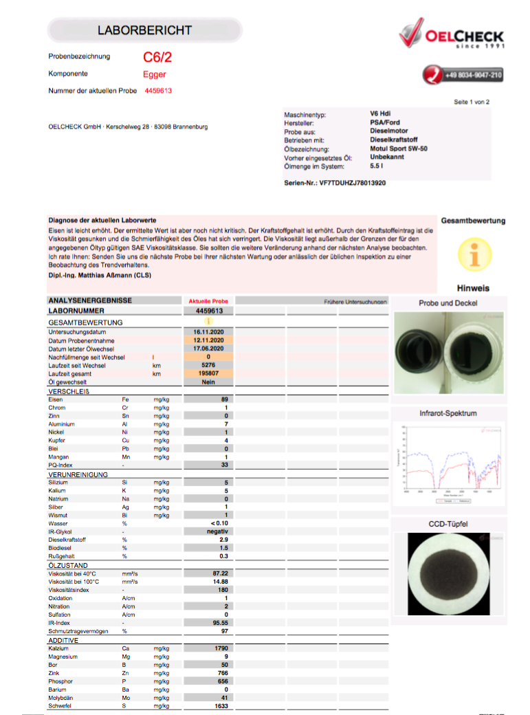

Mein Nachbar hat auch einen C6, den ich in der Werkstatt betreue.
Nachdem ja das Motul 5W50 in einem 3.0 HDI so vorbildlich abgeschnitten hat, wollte ich das auch mal im 2.7 HDI sehen.
Der Motor hat aber schon fast 200 tkm und niemand weiß, was da vorher drinnen war und vor allem wie lange.
Auch hier ist der Viskositätsindex bereits nach 5000 km beim 40er Öl. Die Maschinen scheinen wirklich viel Reibung zu haben...
Laut Analyse soll der erhöhte Kraftstoffeintrag im Öl für die Viskositätsänderung verantwortlich sein. Was hat das mit Reibung zu tun?
5 tkm in 6 Monaten klingt eher nach Kurzstrecke und abgebrochenen FAP-Regenerationen. Mit der Kurzstrecke ist nur eine Vermutung, mein C6 ist in 12 Monaten auch nur 5 tkm gelaufen, allerdings keine Kurzstrecken. Zum Glück ist der 2.2 HDi nicht so anspruchsvoll.
Na ja, das ist eine Erklärung, die aber z.B. bei meiner letzten Analyse (Gulf 5W50) keine Relevanz hat, da mein Motor kaum Kraftstoffeintrag hatte, weil ich tatsächlich fast nur Strecken über 100 km fahre.
Trotzdem war die Viskosität auch dort gesunken... Die FAP-Regenerations-Intervalle liegen bei meinem bei 450 km.
