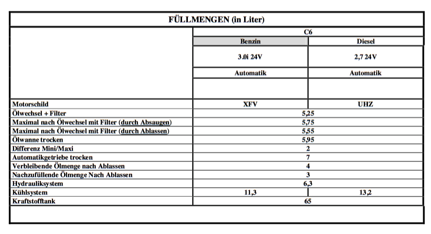

Beim Absaugen geht ja bei dem Motor noch ein halber Liter mehr raus, insofern ist Absaugen durchaus die richtige Maßnahme...
An diese Frage hänge ich mich auch mal an. Bislang musste ich dafür immer eine Bühne mieten. Allerdings: Weshalb sollte beim Absaugen mehr Öl entnommen werden können?
vor 8 Minuten schrieb Ulrich T:
Vermutlich ragt der Gewindestutzen der Ablassschraube 1 cm in die Ölwanne und deswegen läuft beim Ablassen nicht alles raus.
Tatsächlich steht das so im "Carnet de Poche".
Beim letzten Ölwechsel habe ich mal den Versuch gemacht und nach dem Ablassen noch zusätzlich abgesaugt, tatsächlich kam da noch etwas raus. Sind zwischen 0,2 Liter und 0,5 Liter, je nach Interpretation...

ich habe den Test nach dem Absaugen gemacht , und danach noch die Ölablasschraube rausgedreht. Es kam nicht mehr allzuviel Restöl herraus ca 0,1 /0,2 Liter.
