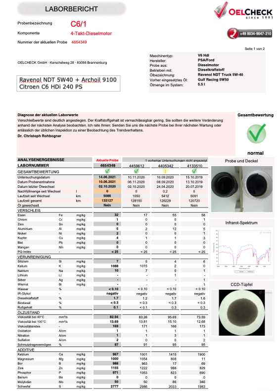

Hier meine neue Analyse: Ravenol NDT 5W40 mit dem Additiv Archoil 9100. (5000km)
Laut der Experten im "Oil-Club" ist das schon ziemlich optimal...
vor 35 Minuten schrieb fraunie:
"Verschleißwerte sind deutlich angestiegen"?
vor 55 Minuten schrieb Ronald:
Ist natürlich Unsinn.
Die Analyse davor war nach nur 1000km, das hat der Herr wohl übersehen...

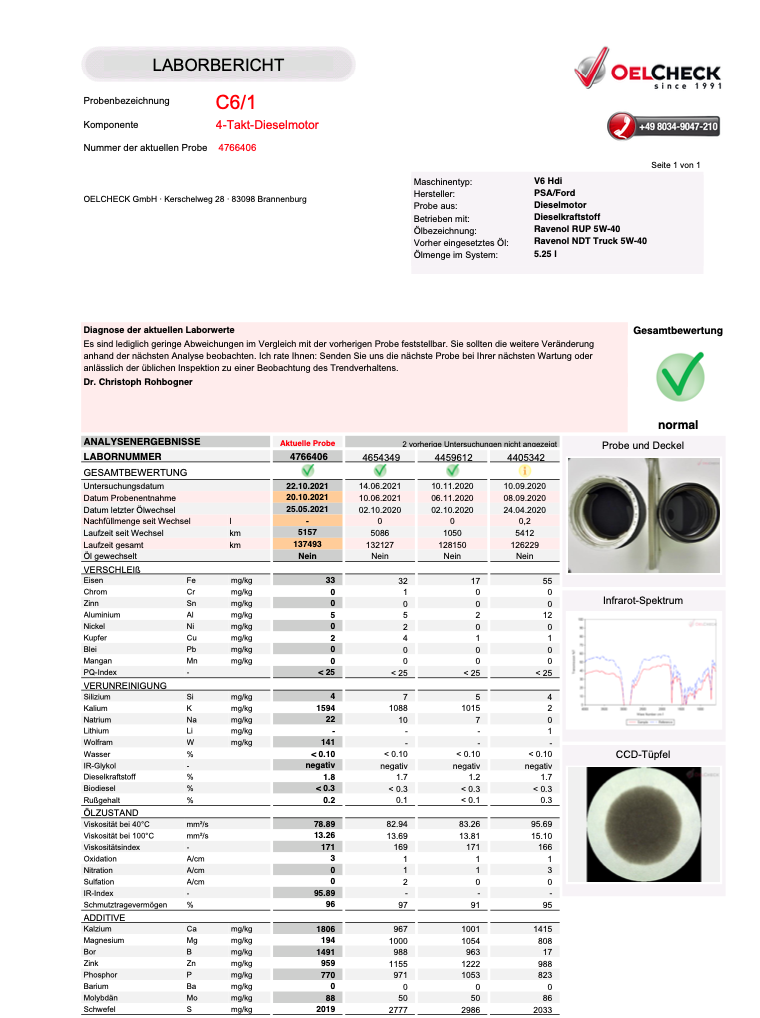

hier ein neuer Laborbericht mit dem Ravenol und Archoil
Da passt ja dann meine neueste genau dazu: Auch RUP5W40 und Archoil 9100
Bearbeitet ( von fraunie)
Interessanterweise ist der Rußgehalt bei beiden Proben gestiegen ist (bei mir trotz AGR-Off).
Enthält Aral "Ultimate" weniger Biodiesel-Anteil als der premium-Diesel von Shell? Auch hier gibt es einen Unterschied, trotz ähnlicher "Normal-Diesel-Werte".
Ich werde dann im Frühjahr weiter mit den Nutzfahrzeugs-Ölen experimentieren, das "NDT" hat ja bisher die besten Werte bei meinem C6 erreicht....
Sag mal, Fraunie, wie sind die Werte in Deiner Tabelle bzgl. der gefahrenen Strecke zu interpretieren? Trifft „Laufzeit gesamt“ oder „Laufzeit seit Wechsel“ zu? Passen ja beide irgendwie nicht zusammen. Wechselst Du tatsächlich aller 5000 km? Weshalb wird dann die Viskosität von Probe zu Probe im geringer, wenn das Öl ungefähr die gleiche Laufleistung hat? Und bei axbeer ist die Viskosität bei 100 Grad gleich signifikant schlechter. Anderes Fahrprofil?  Ich muss gestehen, ich kann die Tabellen nicht interpretieren.
