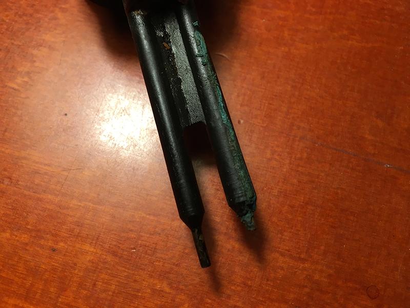

Ich wollte übrigens nur etwas Ablagerungen von dem einen Pin abkratzen, danach sah das Ding so aus – vor dreieinhalb Jahren sah der eigentlich noch ganz gut aus:
Ein Neuteil von Valeo konnte ich günstig in Italien ausfindig machen – andere Bezugsquellen konnte ich nicht finden. Bei Citroën im Portal ist es NFP.

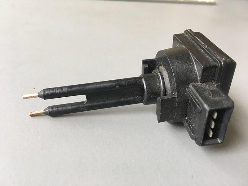

Und so sieht das Ding in neu aus – es gibt nur etwas Staub. Eben angekommen. Und es ist wie angeboten ein original Valeo.
Ich werde dem XM dann wohl mal neues Kühlwasser spendieren damit der Sensor sich wohlfühlt.
