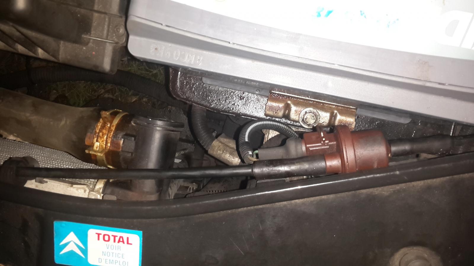

Moinsens,
mir fiel (mal wieder) auf, das beim Xanti das Relais vor der Batterie irgendwie fürchterlich aufgeregt ist. Klackert im Sekundentakt, kurze Zeit später im 1/2 Sekundentakt. Da ich mitten im Umzug bin, hab ich die Werkstattbücher in den Bananenkisten irgendwo abgelegt, kann also nicht in den Schaltplan reinschauen. Dumm gelaufen. Wozu ist das Relais eigentlich da ? Hatte das so im Sinn, das das mit der Hydraulikpumpe kommuniziert, oder liege ich da falsch ? Das rattert da rum... (s.o.) , und dann ist wieder ne Weile Ruhe.
Brauch wohl doch mal ne Fehlerauslesung. MKL leuchtet ja seit 1 Jahr.
Irgendwelche Ideen ?
Hallo Roger,
in der Nähe der Batterie ist das Steuergerät für die Kühlerlüfter. Wenn ich mich nicht irre, ist es liegend montiert und immer vom Hersteller Bitron. (Aber Obacht, der Laden macht auch andere Geräte, die im Xantia sein können).
Mit der Hydraulikpumpe kommuniziert nichts elektrisches. Höchstens umgekehrt. Wenn die Pumpe undicht wird, kommuniziert sie mit der Lichtmaschine. :o
Tankentlüftungsventil? Ist da auch in der Ecke.

Mal n vernüftiges Photo gemacht.... Linker Schlauch ( fürchterlich steif ) geht echt zur Ansaugbrücke unterm Gaszug . Rechts verschwindet er hinterm Innenkotflügel.
Tankentlüftungsventil klingt also überzeugend . ;)
Nur : warum Rattert das so ?

Zieh den Stecker, da passiert nichts und besorg dir bei Gelegenheit so ein braunes Gebrauchtes. Sollte in jedem XM oder Xantia vorhanden sein. Vermutlich auch in Peugeots aus der Ära.
Ich hatte da noch nie was defektes und wenn du nicht so weit weg wohnen würdest, dann würde ich dir so ein Teil in deinen Briefkasten werfen ;)

Das ist das Elektrosteuerventil für die Benzindampfzuführung des Inhaltes des Aktivkohlefilters in den Ansaugtrakt.
Grund für das Ding ist, daß sich der Tankinhalt ausdehnen kann und Benzindämpfe aufgrund irgendwelcher Normungen ab einem bestimmten Baujahr nicht mehr einfach ins Freie gelangen dürfen. Deshalb der Aktivkohlefilter zum Auffangen. Und da der irgendwann voll ist, werden die Benzindämpfe vom Motorsteuergerät kontrolliert eben mittels Elektroventil der Verbrennung zugeführt.
Das Klackern ist in Grenzen normal. Beim X1 und frühen X2 ist das Elektroventil noch im Kotflügel und gedämmt, bei späteren X2 nur noch nackt und mitten im Motorraum und entprechend laut.

Danke für die Erklärung, sowas in der Art hatte ich immer vermutet.
Irgendwann ab 1995 wurde es Serie. Egal bei welchem Fahrzeug.
... und es ist eine durchaus sinnvolle Einrichtung.
