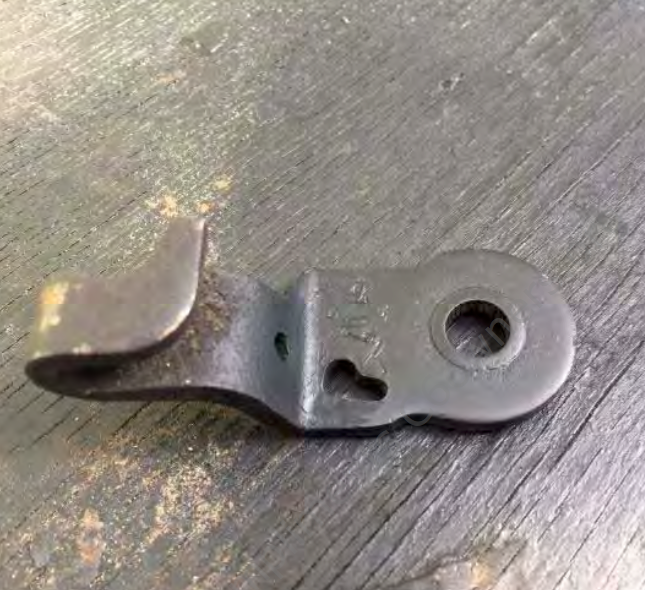

Hallo zusammen!

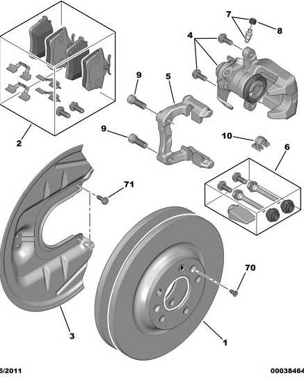

Ich finde das Teil auf dem Foto nirgendwo in den Explosionszeichnungen in der Service Box. Bei "Feststellbremse" sind nur die Seile und die Box und ein paar Führungen und bei der hinteren Bremsanlage nur Sattel, Beläge und Scheibe. Es gibt ja auch einen Überholsatz, der den Simmerring für den Mechanismus enthält, den habe ich schon gefunden...
Danke für alle Hinweise!

Ist der Hebel nicht Teil des Bremssattels?
Ja, müsste man meinen, weil er ja oben drauf gesteckt wird, aber in der Explosionszeichnung gar nicht zu sehen:

Der Hebel gehört zu einem neuen Bremssattel. Als Ersatzteil gibt es den aber nicht. Der geht auch NIE kaputt.
vor 6 Minuten schrieb Tim Schröder:
Wie: Neuen Bremssattel? Das verstehe ich nicht...
Den Simmerring, der die Welle abdichtet, kann man ja auch kaufen, eben in einem Rep.-Satz.

In dieser Zeichnung fehlen ja auch die Federn.
Ich nehme an weil es den Sattel nur als Komplettteil gibt.

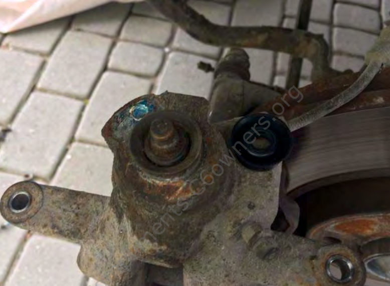

Wenn Du die Dichtung (die kein Simmerring ist) erneuern willst, schraubst Du erst die Mutter ab, und baust den Hebel von der Welle. Bevor Du den Hebel wieder anschraubst, musst ihn noch auf Seite reinigen, die zum Dichtring zeigt. Es lohnt sich auch, den Dichtring von außen zu fetten. Vor allem lohnt sich aber, den Sattel komplett zu zerlegen und die Welle, auf die der Hebel geschraubt wird, zu reinigen. Die sind sehr oft verrostet und Ursache für klemmende Feststellbremse-Mechaniken. Und dann kann man gleich noch die Nut der Staubmanschette um den Kolben reinigen.

Ich habe die Nummer aus einem "Tutorial" auf der Seite von den "C6-Owners", der hat allerdings nur die Dichtung erneuert.

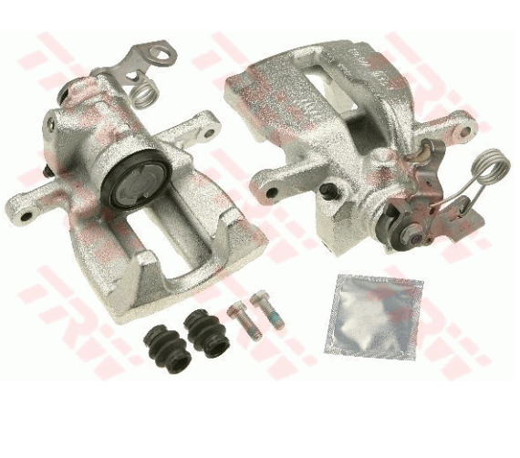

Oder gleich einen neuen (Austausch)  von TRW, da sind der Hebel und die Feder auch gleich mit dran: https://www.euautoteile.de/teil/trw/2184165
Wie gesagt, ich war nur irritiert, dass ich nirgendwo eine Abbildung in den Explosionszeichnungen gefunden habe, wo eben Hebel und Feder mit drauf sind...
Ich verstehe das Problem ehrlich gesagt nicht. Die Federn und Hebel sind doch an den alten Sätteln dran und werden im Falle einer Reparatur wiederverwendet. Die kann man nirgendwo kaufen weil sie nicht kaputtgehen. Ob man den ganzen Sattel macht, oder ihn repariert, muss man selbst entscheiden. Der Ausbau des inneren FSB-Mechanismus' kann tricky sein. Man braucht in einigen Fällen eine gekröpfte Seegeringzange  mit sehr langen Schenkeln. Ob das beim C6 so ist, weiß ich aber nicht. Und die Ersatzteile würde ich nur anhand der Fahrgestellnummer identifizieren.

Da hast Du Recht! Danke für den Hinweis mit der Welle, denn dort sitzt ja das eigentliche Übel. In dem Beitrag von den "C6-Owners" wurde eben nur die Dichtung ersetzt, die Welle aber nicht ausgebaut, gereinigt und geschmiert.
