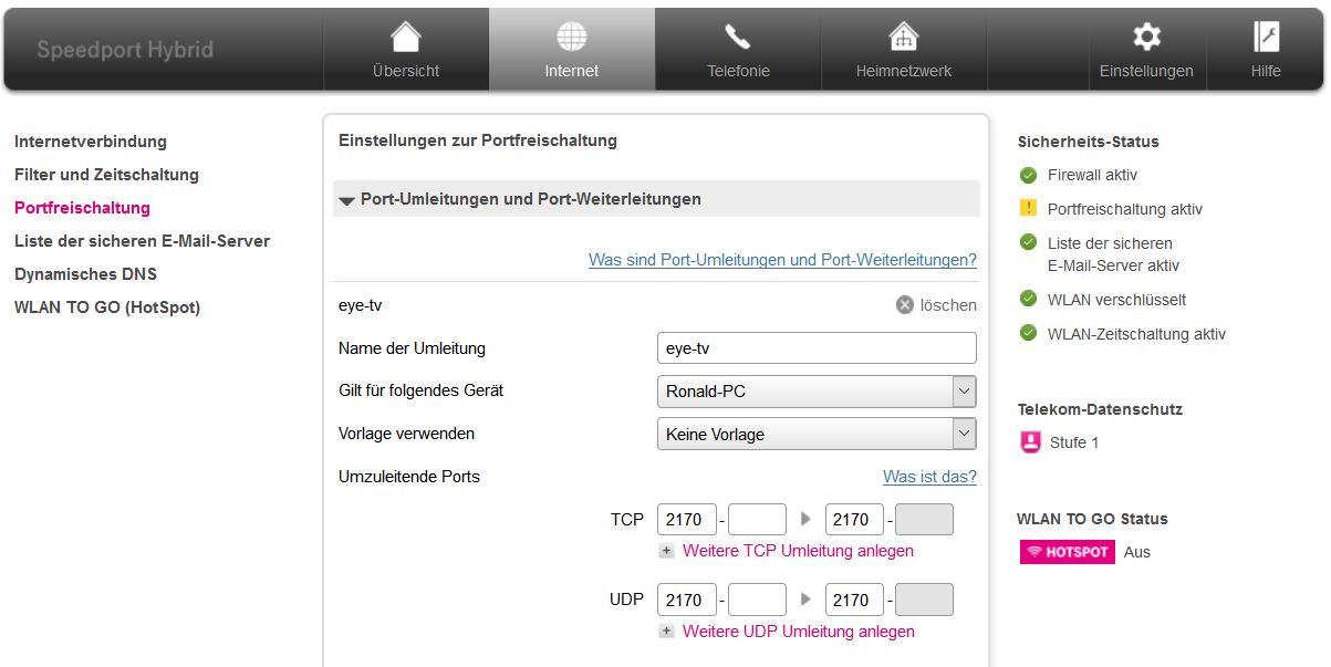

Ich habe heute bei meinem Speedport (Hybrid) nachgesehen und ehrlich gesagt fehlen mir da paar Kenntnisse und Infos
Man kann dort unter "Portfreischaltung" die Ports für die Weiterleitung bzw. Umleitung bei TCP und UDP eintragen.
https://www.telekom.de/hilfe/festnetz-internet-tv/sicherheit/missbrauch-von-diensten/telekom-sicherheitsteam-ratgeber/speedport-w724-portumleitung?samChecked=true
Trag ich da für TCP und UDP jeweils 2170 - 2170 2170 -2170 ein. Schreibt der Router "Ports" ungültig. Wird der Port 2170 auf Port XYZ umgeleitet oder als Port 2170 durchgeleitet?
Heißt das "Minus - " zwischen den Portnummern "von, bis" oder "umleiten/weiterleiten als"
Ronald

So sieht das bei mir aus:
Der Strich ist ein von-bis-Strich. Es reicht, wenn man die erste Zeile einrichtet, wo der grüne Haken gesetzt ist. Wenn ich dann auf »Speichern« klicke, ich ich in der EyeTV-App die »My EyeTV-Funktion« nutzen,  das Forum nach 1–2 Minuten oder nach ein paar Aufrufen aber nicht mehr. Wenn ich die Portweiterleitung aufhebe, muss ich kurz die Internetverbindung trennen, dann ist wieder alles wie vorher.

vor 35 Minuten schrieb holger s:
OK, soweit war ich auch, nur das es dann hieß Ports ungültig. :confused:
Aber bei mir steht der Telekom-Datenschutz auf Stufe 1.
Dann wird der Router von Eye-TV aber nicht gefunden?

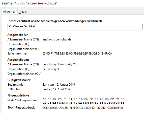

Am 19.Januar gab es ein neues Zertifikat:
Am Beispiel des Safari-Browsers am Mac zeigen wir, wie die Details zu einer verschlüsselt abgerufenen Website sichtbar gemacht werden können. Hier die nötigen Schritte:
  1. Zunächst wird Safari gestartet.
  2. Jetzt die betreffende Website laden.
  3. Dass die Verbindung verschlüsselt ist, ist am Schloss-Symbol links neben der Adresse der Webseite zu erkennen.
  4. Ein Klick auf dieses kleine Schloss-Icon öffnet ein Info-Fenster mit Details zur Verschlüsselung.
  5. Noch mehr Details werden eingeblendet, wenn man in diesem Info-Fenster auf Zertifikat einblenden klickt.
https://www.schieb.de/748308/safari-details-zu-verschluesselten-verbindungen-anzeigen

vor 23 Minuten schrieb admin:
PS: @Ronald: das Zertifikat wird seit Mai 2018 regelmäßig und automatisch aktualisiert. Das hat bisher noch kein Problem verursacht.
Ich dachte eher, das Safari das nicht kennt.

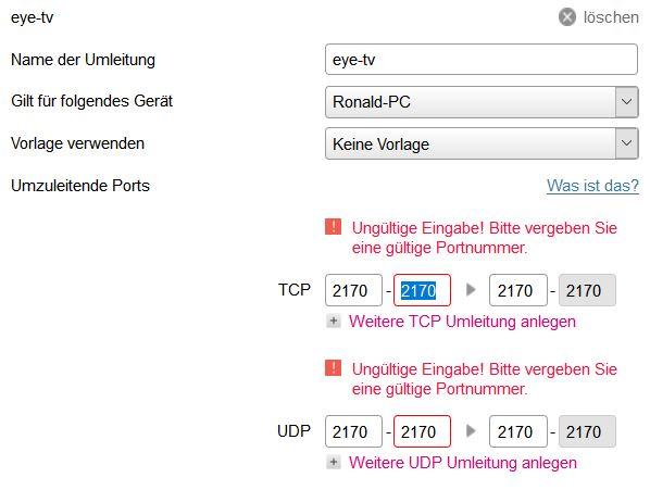

Ich habe mit einem Speedport, der Portfreigabe 2170 und Datenschutz Stufe 2 kein Problem mit Ronald-PC das ACC-Forum zu nutzen.
@holger s Was passiert wenn das 2. Feld leer bleibt? 2170 - I_____I     2170 - I_____I

vor 5 Stunden schrieb Ronald:
Beim nächsten öffnen der Einstellung haben sich die Werte dann selber eingetragen. My EytTV gab mir dann aber die Fehlermeldung, die auch bei nicht weitergeleitetem Port kommt.

vor 7 Stunden schrieb holger s:
Mein Router akzeptiert die doppelte Eingabe nichtlarge.eye-tv.JPG.503d7a0a15af63aa0a14398c3ad99573.JPG
