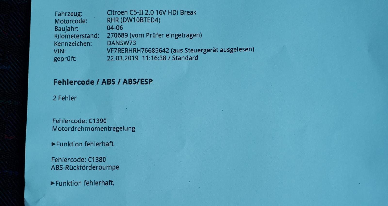

Das neue Diagnosegerät wirft folgenden Fehler aus:
Wir sollen noch mal bei Citroen kontrollieren lassen ob der ABS Block codiert ist, am Telefon konnte man das wohl nicht geklärt werden.
Werden diese Blöcke für ein bestimmtes Fahrzeug kodiert? Oder funktioniert ein AT Block, wenn er denn OK ist, ohne besondere Codierung?
Sollte der AT Block nämlich defekt sein soll unser Block aufbereitet werden und wieder eingebaut werden.
