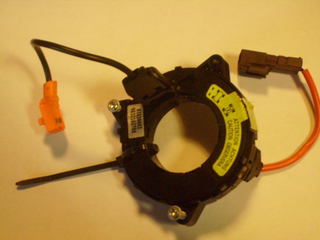

habe Eine liegen aus einem Berlingo allerdings hab ich die ET-Nr nicht, vielleicht hilft ein Bild ?
Grüße Rü

Hej, Kroack + Rü - danke für deine schnelle Antwort! - Kannst du ein Bild machen und schicken? Ich würde das dann meinem Schrauber zeigen. Brauchst du noch weitere Infos von mir?
viele grüße - hille
heut abend....

NR 61630003
9632162780large.481375409_205hefner007.JPG.f693854f3e3e94d43c51baf5d3555cfd.JPGlarge.1873845808_205hefner008.JPG.27e2a06ae08fbe038c56e399af337ac0.JPG
Kroack - Danke für die Bilder ... ich zeige sie morgen meinem Schrauber.
Wenn das Teil das richtige ist ... und was würdest du dafür gerne bekommen und wie komme ich daran (entweder Nähe Köln oder Westerwald / Bad Marienberg)
Erst mal auf jeden Fall danke! - Einen schönen Abend und viele Grüße - hille
Ich schicke es Dir bei " Gefallen " per GLS zu, möchte gern 50 Euro......  frei Haus
Grüße Rü

Bist Du sicher, dass es die Wickelspule ist? Die lässt sich übrigens nicht so einfach durchmessen, weil die Kontakte beim Steckerziehen kurzgeschlossen werden.

@HilleB Solange es Möglichkeiten der Instandsetzung des Systems gibt, und sei es mit funktionierenden Gebrauchtteilen, würde ich von Basteleien absehen.

Mir ist noch eingefallen, dass Du die Wickelfeder evtl. auch reparieren kannst. Versuche mal, ob Du das Gehäuse zerstörungsfrei öffnen kannst. Da drin ist dann eine Flex-Leiterplatte. Die hat entweder einen Haarriss, oder ist irgendwo abgerissen. Die Schadstelle können Profis überbrücken. Abhängig von der Ausstattung können das auch gut ausgestattete Hobbylöter.
Beim Einbau musst Du auf alle Fälle aufpassen, dass Wickelfeder und Lenkrad in Mittelstellung sind, sonst reißt Du sie sofort wieder ab. Ich habe schon ein paar von den Dingern vernichtet.
