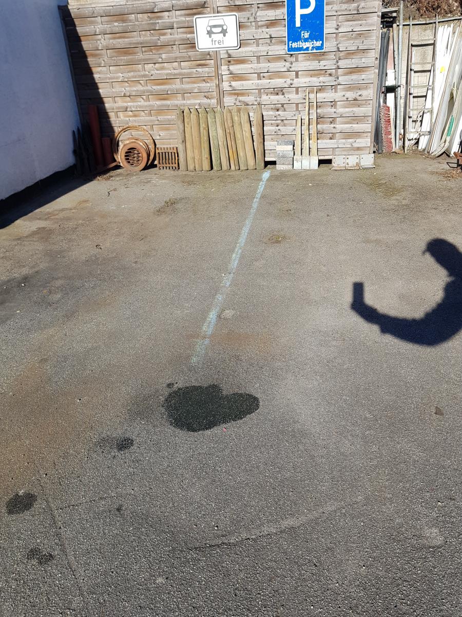

Der CX Break, 2l-Alu-Motor, BJ 86, hat ein Hydraulik-Leck an der Pumpe. Das LHM sammelt sich auf der Getriebglocke und läuft dann runter Richtung Krümmer/Auspuff (was für eine ziemliche Rauchentwicklung sorgt). Aufgefallen ist es, als ich den CX gerade 2 Mal in Höchststellung gebracht habe.
Am Donnerstag hat er bei der Kontrolle des LHM-Standes noch kein LHM verloren. Das Leck ist also relativ neu und zeigt sich m.E. auch erst / "nur" in höchster Stellung, also unter starkem Druck. Das Bild zeigt den Verlust nach zwei Mal Aufzugfahren - keine Unmengen LHM, aber auch nicht nur ein paar Tropfen.
Ich hatte bisher mit Hydraulik-Themen wenig Probleme, bin daher nicht sonderlich im Thema: Wo könnte den eurer Meinung nach bei der Beschreibung die Undichtigkeit am ehesten sein - am Zulaufschlauch, an der Hydraulikleitung, oder ist die Pumpe selbst undicht?

Lade doch mal ein Bild hoch ,bei dem er das Hydrauliköl verliert. Dann kann man eventuell mehr dazu sagen . An der Pumpe direkt der Verlust ? Kann  auch der Schlauch sein ,oder es kommt von ganz woanders her. Unter Druck nach oben vom anderen Verbraucher/ Schlauch / Anschluß.
Es kommt nicht von einem anderen Bauteil. Soweit ich das prüfen konnte, schließe ich auch den Zulauf vom LHM-Behälter aus. Unter die Pumpe lässt es sich im eingebauten Zustand schlecht sehen ... gefühlt kommt es daher.
