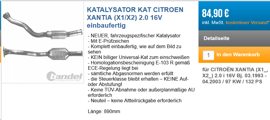

Hab gerade gefunden:
bei BANDEL-online    der kat für rund 85 Euro.
Taugt der was?
Fred
Die kleinere Version ist wohl lauter, aber der 2,0 hat ja noch einen Mitteltopf, baus ein und teste, viel verkehrt machen tuste nicht, den Alten aufheben, für vielleicht mal eine Einschweißvariante, sollte der " Neue nix taugen "
Bei den billigen Kats gibt's immer Schimpfereien ,glaub der Umweltengel hatte da mal was rausgefunden...
Naja, der günstige Preis kommt schon irgendwo her.
Gerne wird an der teuersten Komponente gespart, also der Schichtdicke der Edelmetallbedampfung auf dem Keramikträger und der Oberfläche (also Größe) des Keramikträgers. Heißt, der Kat taugt zwar erst mal was, aber hält sehr wahrscheinlich nicht so lange wie der originale.

vor 3 Stunden schrieb ACCM Fred:
Taugt der was?
Nach meinen Erfahrungen sehr schlechte Paßform und geringe Haltbarkeit.
Kauf einen gebrauchten originalen, da hast du mit einiger Wahrscheinlichkeit länger Spaß dran und vor allem keinen Streß beim Einbau.
Aber keinen vom tct, der paßt nicht.

Daß ein Nachbau Einpaßschwierigkeiten hat, habe ich befürchtet.
Auch, daß der vom TCT nicht passt. (unter der Variante wird nur der 2.0 16V gelistet)

Ich würde - wenn jemand in der Nähe ist der schweißen kann womöglich erstmal bis zur AU "ohne" die defekten Innereien fahren, und schauen wie der Motor überhaupt weiter so laufen will.
Bei 85 EUR für einen einbaufertigen Nachbaukat wäre mir das aber auch den Versuch wert, sofern gerade kein gebrauchter verfügbar.
Das alte Katrohr würde ich aufheben.

Ich hab mir von BANDEL das Ding für 85 Euro bestellt, mal schauen wie das aussieht "im wirklichen Leben".
