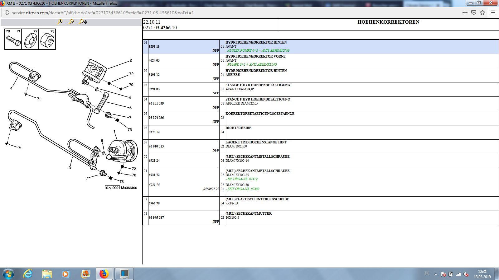

14. März 20197 J. Ersteller Nur rein aus Neugier... ist das Teil noch bei Citroen verfügbar? Ich habe seit Jahren aufgegebn beim Händler nachzufragen ;-)
14. März 20197 J. Im Screenshot erkennt man schön die Buchstaben NFP - Anfrage beim Händler also zwecklos...
