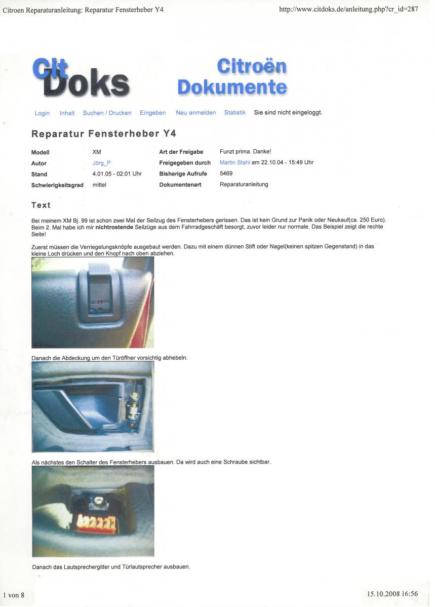

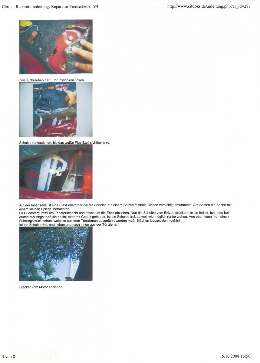

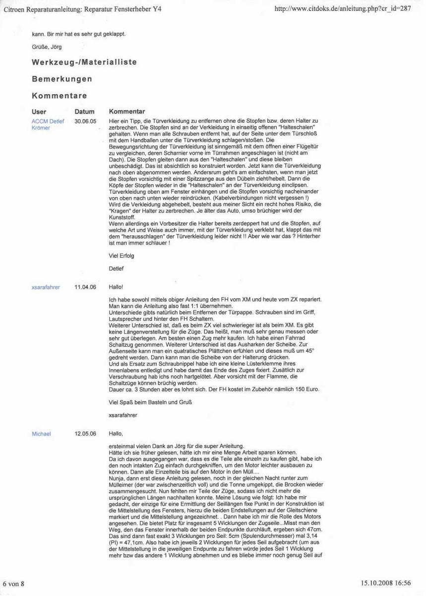

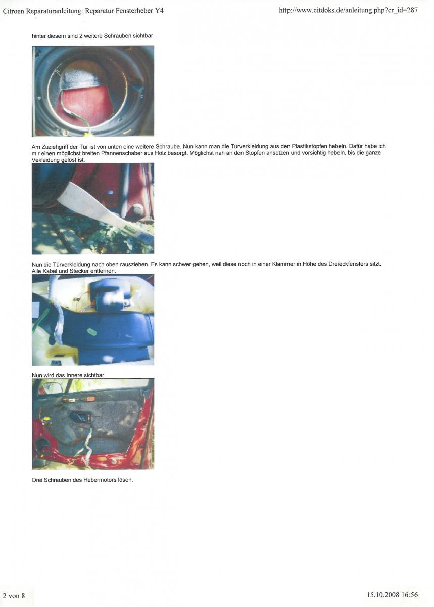

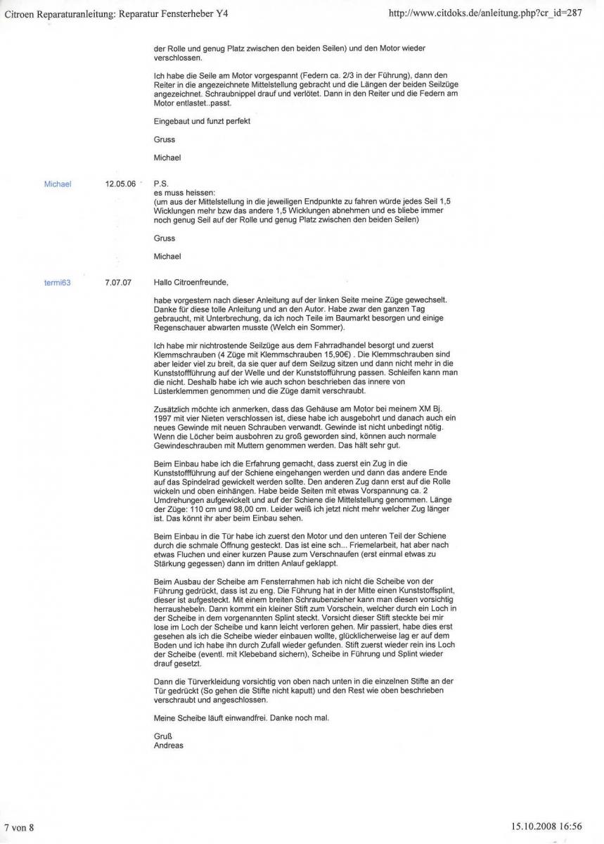

Der Seilzug lässt sich auch reparieren:
Beim Y4 mit Seitenaufprallschutz ist es etwas eng in der Türe. Bei mir hat es mit viel Fluchen und zerschundenen Händen/Fingern auch geklappt ;)
Reparaturanleitung auf Englisch --> hier
Reparaturanleitung auf Französisch --> hier
Irgendwo auf meiner HDD habe ich auch noch heruntergeladene Bilder der Reparaturanleitung aus den CitDoks gefunden:
.large.CitDocs_Reparatur_Fensterheber_Seite_1.jpg.8ba59ed07488ef4149ce7dfcbf1364cd.jpglarge.CitDocs_Reparatur_Fensterheber_Seite_2.jpg.7364d688f30d304c25603fe5025e89b2.jpglarge.CitDocs_Reparatur_Fensterheber_Seite_3.jpg.bf99799d66dfcd6d5aeeca699fcede28.jpg
large.CitDocs_Reparatur_Fensterheber_Seite_4.jpg.5d2ae5e75f8524371591b88566223bb0.jpg
large.CitDocs_Reparatur_Fensterheber_Seite_5.jpg.34f973bbd4b281bd053f7c1662dab2e7.jpg
large.CitDocs_Reparatur_Fensterheber_Seite_6.jpg.19938dcd33a65b4198276bb3d159c7f3.jpg
large.CitDocs_Reparatur_Fensterheber_Seite_7.jpg.5307e090e8cef06b44ff86ad078a59e3.jpg
large.CitDocs_Reparatur_Fensterheber_Seite_8.jpg.961640514f2e57add8992d35373fcb50.jpg
