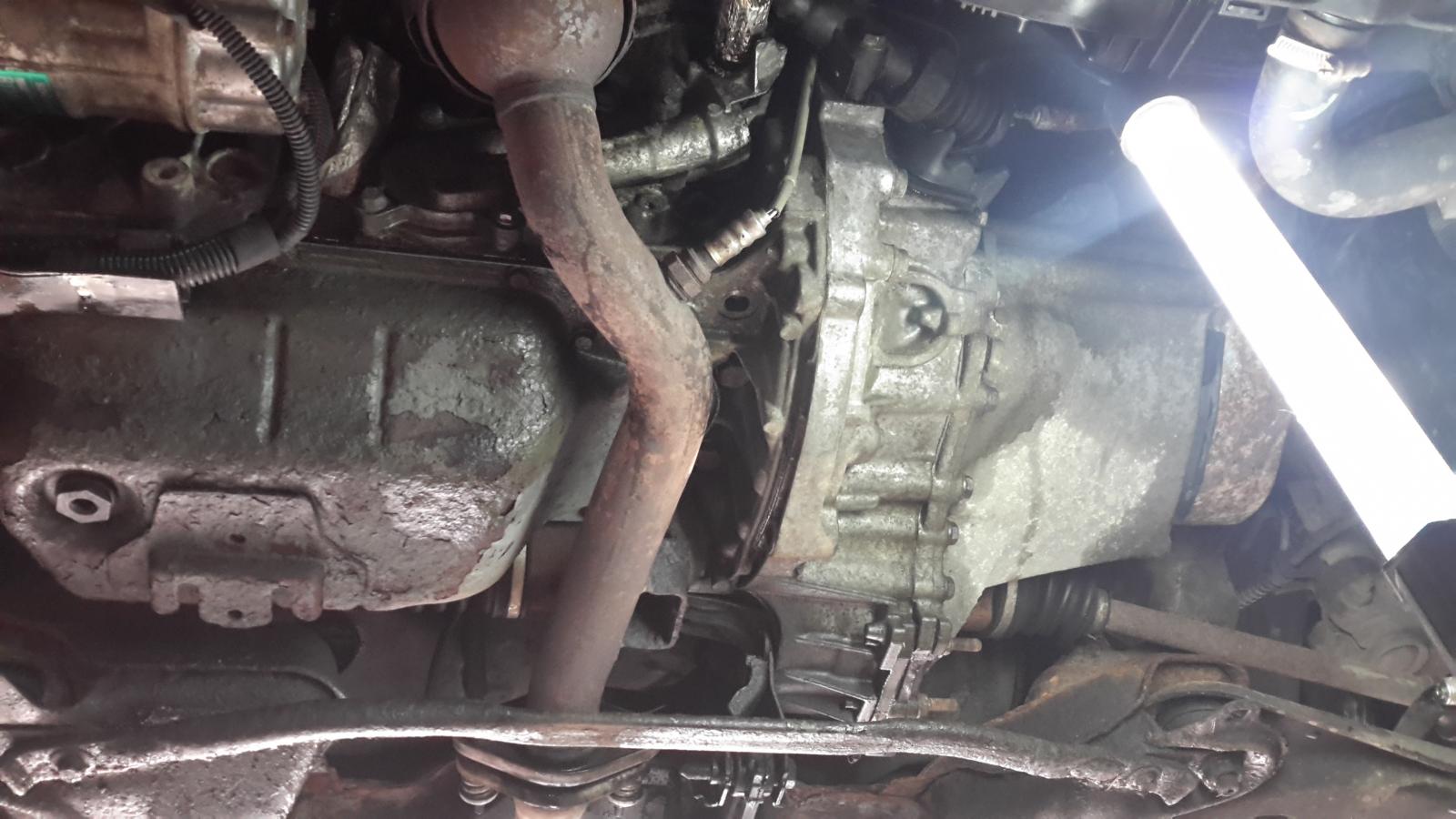

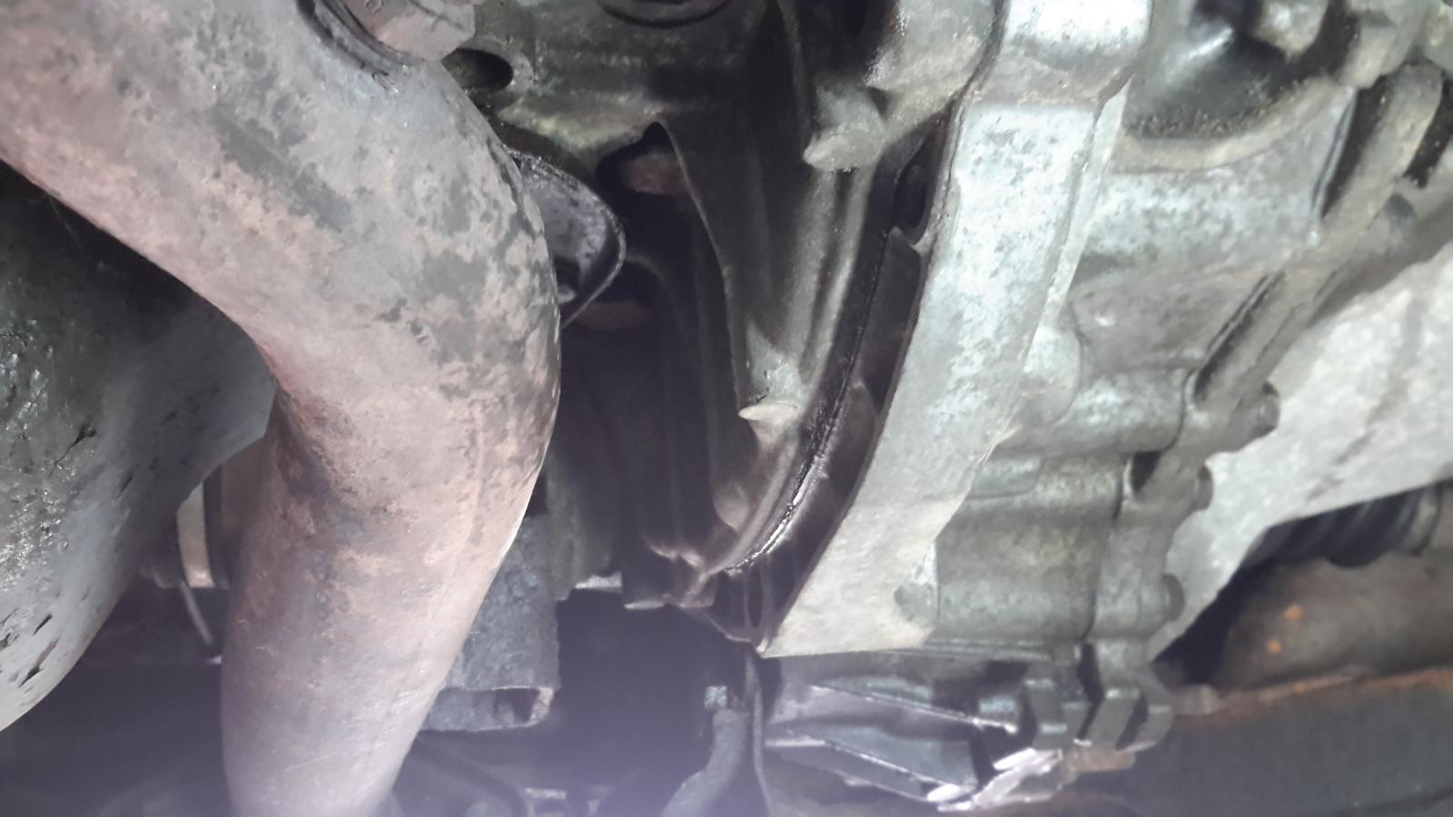

large.20190316_112552.jpg.9e3300990d34c9b60a564e2a4718fc46.jpglarge.20190316_112542.jpg.8327800eb2096100cb8a98ee0f6c3c8f.jpgHallo zusammen,
ich habe da mal ein Problem :-(    und hoffe auf gute Ratschläge.
Die Nahtstelle zwischen Motor und Getriebe ist undicht. Der TÜV-Prüfer war nicht begeistert, also keine Plakette.
Ich habe versucht es so gut wie möglich zu fotografieren. Ein Bild sagt ja mehr..............
Kann ich das irgendwie von aussen abdichten ?
Oder muss es eine große OP werden?
Mit der Hoffnung auf Antworten, liebe Grüße
Jens

Wenn es wirklich zwischen Motor und Getriebe leckt: Gezriebe raus, Simmerringe tauschen, Kupplung gleich mit. Aber vorher mal gucken ob es nicht woanders herkommt und nur genau da abtropft.

Hi, danke für die schnelle Antwort.
Habe schon sauber gemacht und geschaut. Die Undichtigkeit ist leider exakt an der Stelle.

4 bis 5 Stunden Arbeit, KW-Simmerring, Antriebswellen-Simmerringe, Kupplungssatz, Führungshülse für das Ausrücklager, neues Getriebeöl. Wie gesagt - gibt schlimmeres...

So viel scheint das jetzt aber nicht zu sein. Das ist doch nur feucht. Scheint ein pingeliger Prüfer gewesen zu sein. Oder tropft es ab? Falls es nicht tropft bekommst Du bei 7 von 10 Prüfern die Plakette.
Bevor ich da schrauben würde: Erstmal LecWec ins Öl.

Das kann funktionieren wenn die Undichtigkeit von ausgehärteten Gummidichtungen/Simmerringen verursacht wird. Die Undichtigkeit an der rechten vorderen Ecke dürftest Du damit aber nicht wegbekommen.
