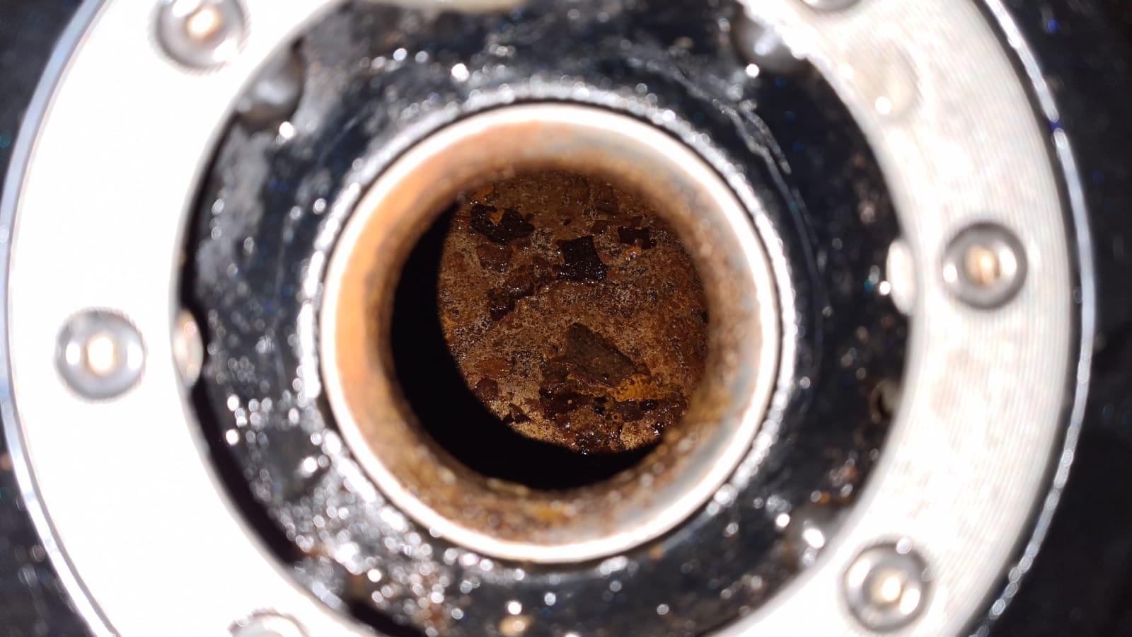

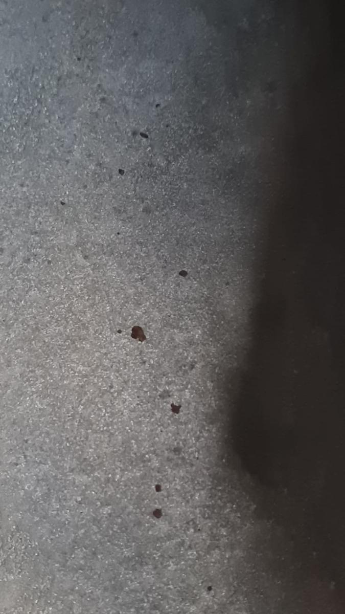

29. April 20215 J. Hallo, Am 17.3.2019 um 20:08 schrieb Till: Bei innerlich verrosteten Mopedtanks greife ich immer zu Zitronensäure auf heißem Wasser. Funktioniert auch für Kleinteile hervorragend... Danke für den Tipp! Der Effekt ist deutlich zu sehen. Man braucht ein paar Tage Geduld, dafür ist das Zeug ziemlich harmlos zur Haut, greift das Metall nicht an und man benötigt nur eine Flasche aus dem Drogeriemarkt und eine Plastikdose. Das schwarze Zeug, das auf dem Bild zu sehen ist, ließ sich mit einem Papiertuch abwischen. Das nächsteschärfere Mittel (und damit schneller) ist Oxalsäure, da sollte man Hautkontakt vermeiden. Nach aggressiver ist Salzsäure, die auch gesundes Metall angreift und dafür ein Resultat in wenigen Minuten bringt. Im Moment habe ich ein anderes Teil in Amidosulfonsäure gelegt. Einfach, weil ich diese Säure hier habe (zum Entkalken von Kaffeemaschinen etc.) Mal gucken, ob da etwas passiert. Jedenfalls scheinen sich keine Bläschen zu bilden, wie es bei Zitronensäure der Fall ist. Grüße Andreas
29. April 20215 J. Witzig, gerade heute habe ich einen Motorradtank mit warmer Zitronensäure entrostet, ohne diesen Thread gesehen zu haben. Vorher: Nachher (gleiche Stelle wie oben, nur als Ausschnitt vom Tankboden): Nach der Säurekur habe ich den Tank geleert und zunächst mit Natronlösung, dann mit viel Wasser gespült. Martin Bearbeitet (29. April 20215 J. von -martin-)

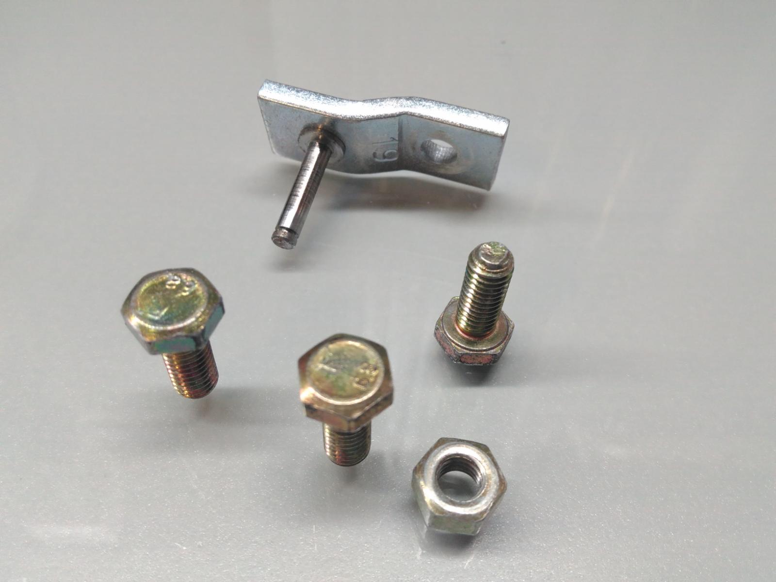

2. Mai 20215 J. Von Andreas angeregt, habe ich auch Versuche mit Citronensäure gemacht: vorher: nachher: M8 Blechmuttern der Tankbefestigung BX. Es sind auch nicht mehr geworden, ich hab nur nicht alle vor dem Bad fotografiert. Nicht ganz so erfolgreich: Auch Tankbefestigung (Xantia). War kürzer drin, außerdem die Säure wohl schon gesättigt. https://www.rostschutz-forum.de/index.php?thread/663-info-sammlung-chemisches-entrosten/ Diese schwarze Schicht (zweites Bild) ist dann evtl. Citrat? Hab es nachher nicht in Waschmittellauge gespült, das probier ich noch. Was mich etwas stört, dass wie bei dem Reserveradhaken gut zu sehen, oft einzelne Stellen rostig bleiben. Einfach wiederholen? Und wie behandelt man die Blechmuttern hinterher sinnvollerweise? Der Haken kann man ja lackieren... Bearbeitet (2. Mai 20215 J. von Dr.Jones)

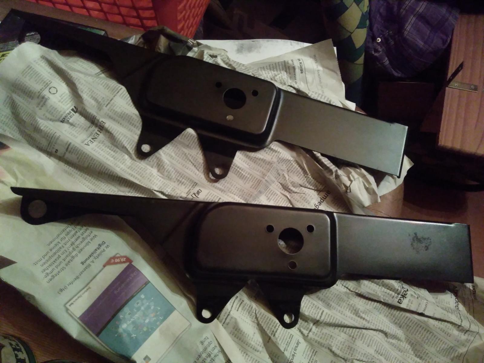

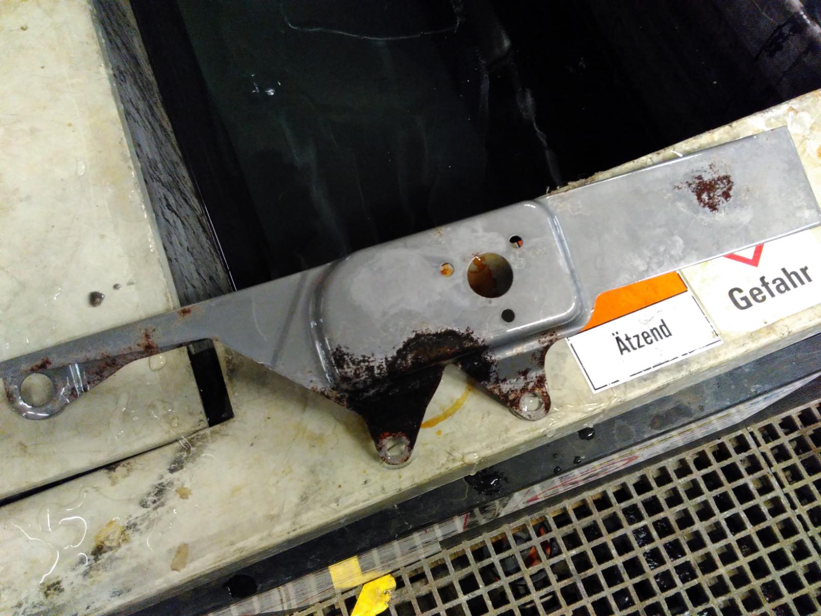

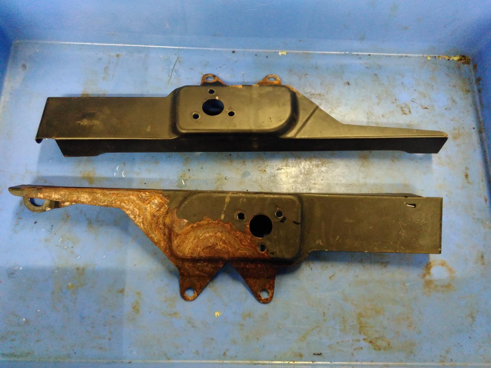

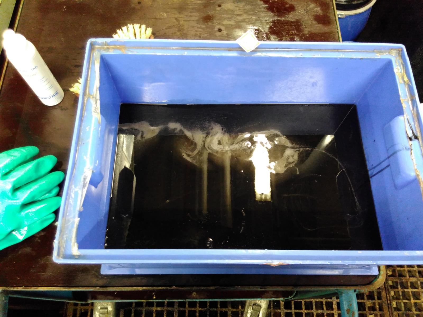

3. Mai 20215 J. Wie ich vor etlichen Jahren das mit den Scheibenwischerhalterungsblechen vom 2CV gemacht habe. Da ich damals noch nur Grundwissen vom Galvanisieren hatte, hat mein damaliger Chef mich einfach mal mit verschiedenen Chemikalien experimentieren lassen. Er ließ mich wohl auch walten, weil er selber auch ein uraltes Blechschild restauriert haben wollte. Entlacken und entrosten in konzentrierter Schwefelsäure und danach gründlich mit VE-Wasser gewaschen. Das waschen mit VE-Wasser muß sehr zeitnah passieren, weil sonst das Teil in kürzester Zeit wieder anfängt zu rosten. Bei einem Bild sieht man, daß ich das Teil nochmal rein machen mußte, ich war nicht schnell genug am Spülwaschbecken. Anschließend wurden die Bleche von nem Kollegen verzinkt und schwarzchromatiert. Die Schrauben und Muttern brauchte ich nur im Ultraschallbad reinigen.
