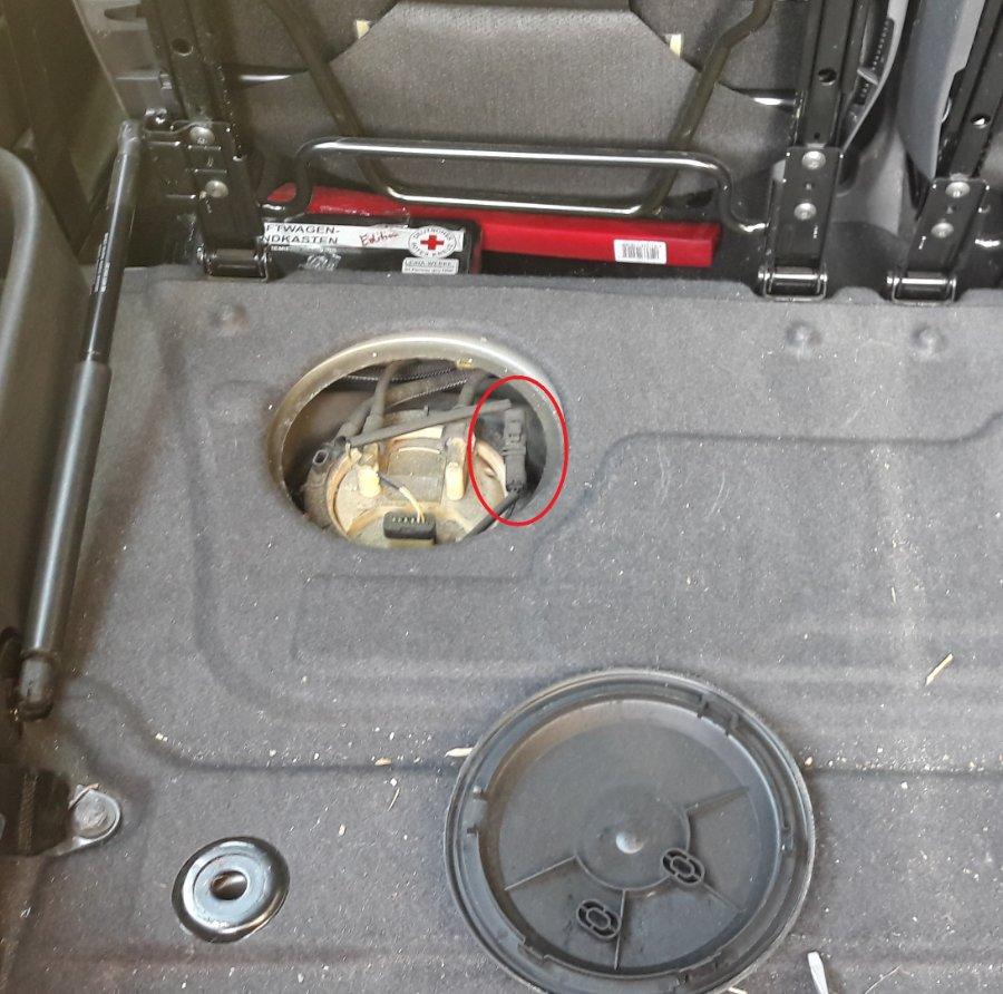

27. März 20197 J. Hallo zusammen, ein Mitglied der C2-Community hat mich zu euch weitergeleitet. Ich bin auf der Suche nach jemandem, der mir bei der Ermittlung der Widerstandwerte des Tankklappensensors für den C2 1.6 behilflich ist. Da mein Sensor defekt war, habe ich vom Verwerter meines Vertrauens einen gebrauchten Sensor eines C4 erhalten. Mit geschlossenem Tankstutzen hat er ca. 150 kOhm, mit geöffnetem ca. 15 Ohm. In einem Peugeot-Forum hat der 206cc (gleicher Motor) ebenfalls diese Werte. Mein Händler bekommt den Fehler (P2408) jedoch nicht gelöscht. Auch die Verbindung zum Steuergerät sind laut ihm einwandfrei. Hat der Sensor am C2 eventuell doch andere Werte? Kann das ein C2 1.6-Besitzer mal nachmessen? Es ist wirklich ganz einfach zu machen (siehe auch Bild). Es ist nicht einmal Werkzeug nötig: Linken Rücksitz hochklappen Tellergroße Kunsstoffabdeckung, die sich unter dem Sitz am Kofferraumboden befindet, abheben Stecker rechts abziehen (roter Kreis) Widerstandmessgerät an den beiden Kontakten anschließen (am Kabel das Richtung Heck führt) Einmal Widerstand mit Tankstutzen und einmal ohne Tankstutzen messen Viele Grüße Bearbeitet (27. März 20197 J. von lunatic)
