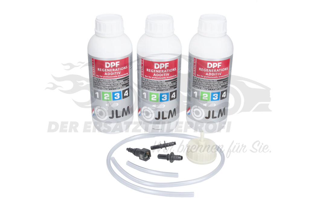

Eventuell hat der :) "Universal"-Eolys eingefüllt:
Das Partikelfilter Additiv von JLM wird inkl. Befüllkit für Tank und Additiv-Beutel geliefert. Eine detaillierte Beschreibung und Montageanleitung liegt außerdem bei.
Bei Wartungs- und Reparaturarbeiten mit DPX42, EOLYS176, Infineum F7995 und Powerflex mischbar. Auch geeignet für Fahrzeuge mit Additiv-Beutel.
VIDEO: https://www.youtube.com/watch?v=jvBR30i52vY&feature=youtu.be
https://www.der-ersatzteile-profi.de/artikel/additiv-fuer-partikelfilter-a1400706
