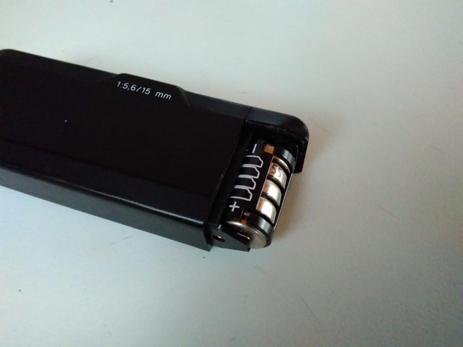

Die Minox EC hat einen CdS Fotowiderstand. Gespeist wird sie von einer PX27 Batterie mit 5,6 Volt. Die Quecksilberhaltige PX27 gibt es nicht mehr aber es gibt Ersatztypen auf Alkalimanganbasis oder Adapter, in denen man Knopfzellen stapeln kann.
Da die Minox EC aus den 1980ern stammt, sollte da auch ein Spannungsstabilisator drin sein.
Das Filmtypeinstellrädchen läuft ohne Spiel.
Als ich die Kamera letztes Jahr gekauft habe, war noch eine Original-Batterie in der Schachtel (made in W.-Germany). Bin mit dieser Batterie zum Photoladen, wo ich dann die Info bekam, daß es diesen Batterie--Typ nicht mehr gibt. Allerdings konnte er mir einen Adapter geben, wo wir dann die Knopfzellen reingestapelt haben.

Das klingt sehr nach der üblichen Quecksilberproblematik, auch wenn die Kamera aus den 80ern stammt. Das einfachste wäre, Hörgerätebatterien passender Größe in den Adapter zu stecken, diese Zink-Luft-Batterien haben auch 1,35V wie die Queckies. Nachteil ist aber, dass sie nur ein paar Wochen halten.
Der Vollständigkeit halber: Man kann auch Silberoxidbatterien nehmen (1,55V, konstant) und dann entweder einen Spannungsregler einbauen oder, falls das im Regelbereich liegt, den Belichtungsmesser auf die höhere Spannung justieren oder bei linearer Abweichung einfach nur die Filmempfindlichkeit etwas anders einstellen.
Auf jeden Fall sind Alkalibatterien mit ihrer während der Entladung kontinuierlich sinkenden Spannung zu vermeiden.
