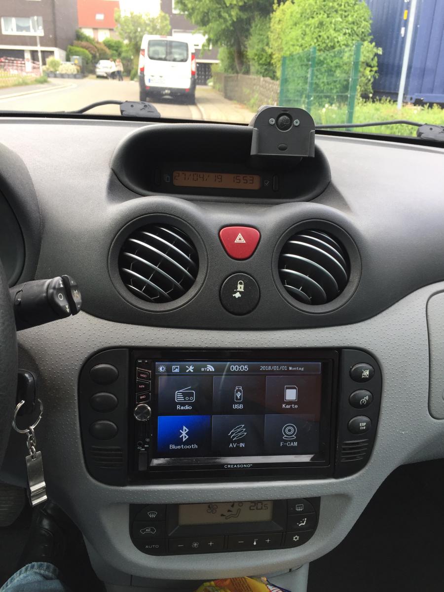

pünktlich zum Saisonauftakt habe ich meinem Pluriel ein neues Radio (2-Din) spendiert.
Der Wagen ist von 2003, VAN Bus.
Die Spannungsversorgung habe ich komplett neu gelegt, der original ISO Stecker liegt also ungenutzt im Schacht.
Schließlich habe ich per Lexia noch das Radio rausprogrammiert.
Alles funktioniert bestens, nur die LCD Anzeige tut nicht so wie sie soll.
In der Anzeige erscheint z.B. im Laufschrift, dass eine Tür offen ist.
Sobald die Tür dann zu ist, bleiben aber Fragmente der Laufschrift im Display stehen.
Nach einem Tastendruck erscheinen dann Datum und Uhrzeit und bleiben auch bis zum nächsten Motorstart.
Wir bringe ich die Anzeige dazu, wieder "normal" zu arbeiten?

Nochmal kurz zur Auflösung, falls jemand das gleiche Problem haben sollte:
Altes Radio per Lexia rausprogrammieren aus BSI und Multifunktionsdisplay.
Danach Batterie ab- und anklemmen. Erst danach haben die Steuergeräte die Änderung übernommen.
Jetzt klappt auch die Anzeige wie sie soll.

Glückwunsch, sieht richtig gut aus, beinahe wie ab Werk.
Meinen Kontakt brauchst nun nicht mehr, ich hätte die Geschichte aber weiterverfolgt, wenn Du es nicht selbst geschafft hättest.
Sehr schöner Umbau! Kompliment und danke für die Informationen.
Gut zu wissen was möglich ist.
