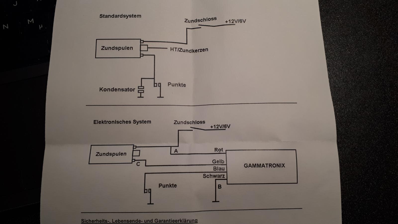

Am 11.10.2021 um 11:39 schrieb michael wien:
Liebe 2CV Gemeinde,
hat jemand schon  diese Gammatronix -Box eingebaut?
Ich habe dieses Teil schon, bin mir aber unsicher wie genau ich es anschließe.
Kann mir jemand helfen ?
