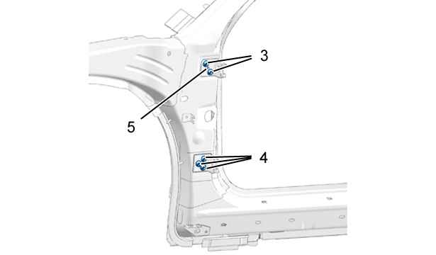

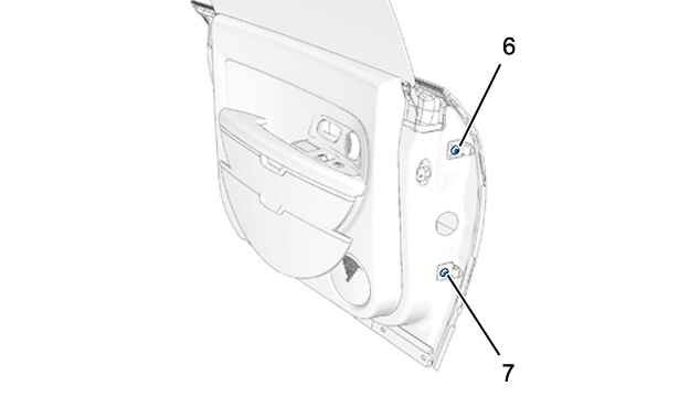

Welche Schrauben muss ich zum justieren nutzen? Es handelt sich um sehr geringe Abstände - somit muss ich hoffentlich den Schließmechanissmuss nicht anpassen <_<

Erstmal sollest du klären, warum die Tür hängt. Ausgeleierte Scharniere lassen sich nur wenig durch Einstellen kaschieren. Wie sehen die Türspalte an der A- und B-Säule aus? Wenn sie oben und unten gleich sind, würde ich 6 und 7 lösen und die Tür nach oben drücken. Sonst 3 und 4 abwechselnd lösen und den Spalt gleichmäßig einstellen. Bei der ganzen Aktion brauchst du einen fein dosierbaren Rangierwagenheber, da die Türen sauschwer sind.
