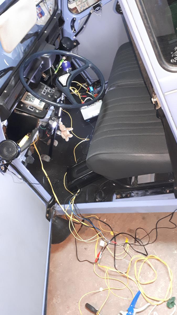

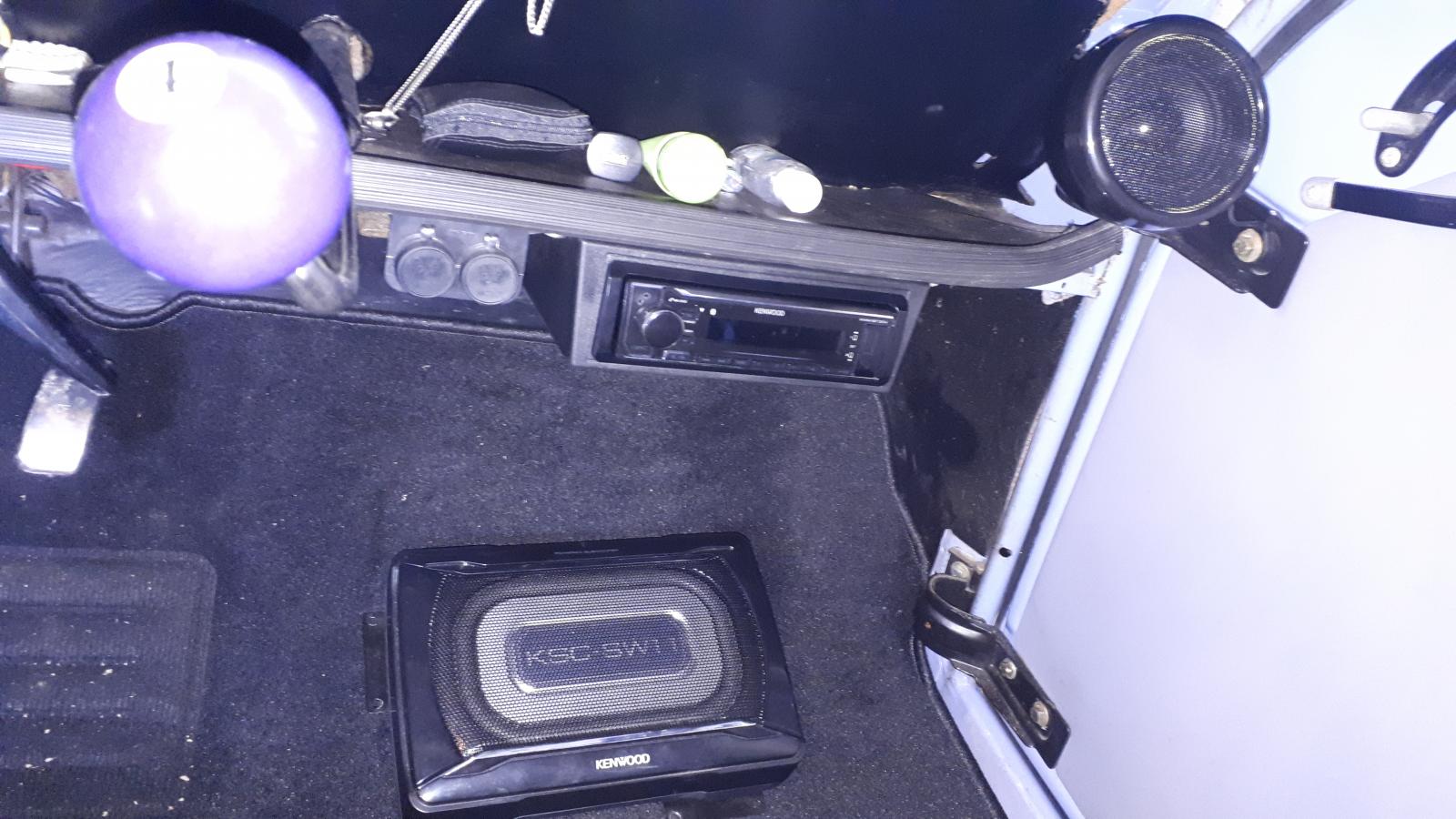

Hallo Thomas, da ich ja Musik mag und brauche und es ist auch mein Job (Tontechnik), hielte ich es für notwendig auch für die Ente nach eine Lösung zu suchen.
Also 2 Satellitenlautsprecher und ein Aktivsubwoofer unter dem Fahrersitz. Kenwoodradio ca. 150EUR je nach dem ob du CD noch brauchst oder nicht. Mit mind 4x 50W Ausgangsleistung. Die Satelitenlautsprecher habe ich in meiner Dyane im Fußraum an den A Säulen angebracht. Läßt sich gut montieren, da dort die Dreieckbleche doppelwandig sind. Bei der Ente habe ich die an den Charnieren der Türen angebracht, die passende Halterung war bei den Speakern dabei. Preis für die Satelliten ca. 70EUR das Paar.
Aktivsub mit Fernbedienung von Kenwood KSC SW11, gebraucht bis 100EUR. Fernbedienung mit Klett am Armaturenbrett befestigt. Wo du explizit die Lautstärke und die Trennfrequenz des Subs einstellen kannst. Finde ich wichtig da unterschidliche Musikquellen z.B. Radiosender mit Optimod Soundprozessoren im Sendeweg für sonst zu viel Bass sorgen, was stört. Und der Zugrif um dies einzustellen über das Menü im Radio auf die schnelle zu komliziert ist.
Und viele Kabel... siehe Bilder.
Gruß Michal

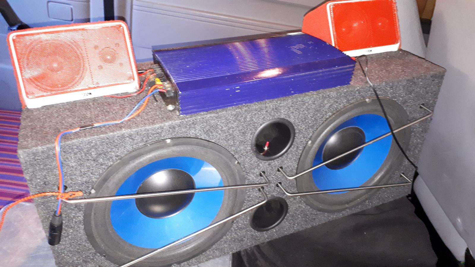

Ach ja, aber für lange Strecken mit VW Bus oder CX Ambulance nehme ich dann lieber so was... braucht nur Strom und Bluetooth.
Würde aber auch auf die Entenrücksitzbank passen.
Bearbeitet von Michal N

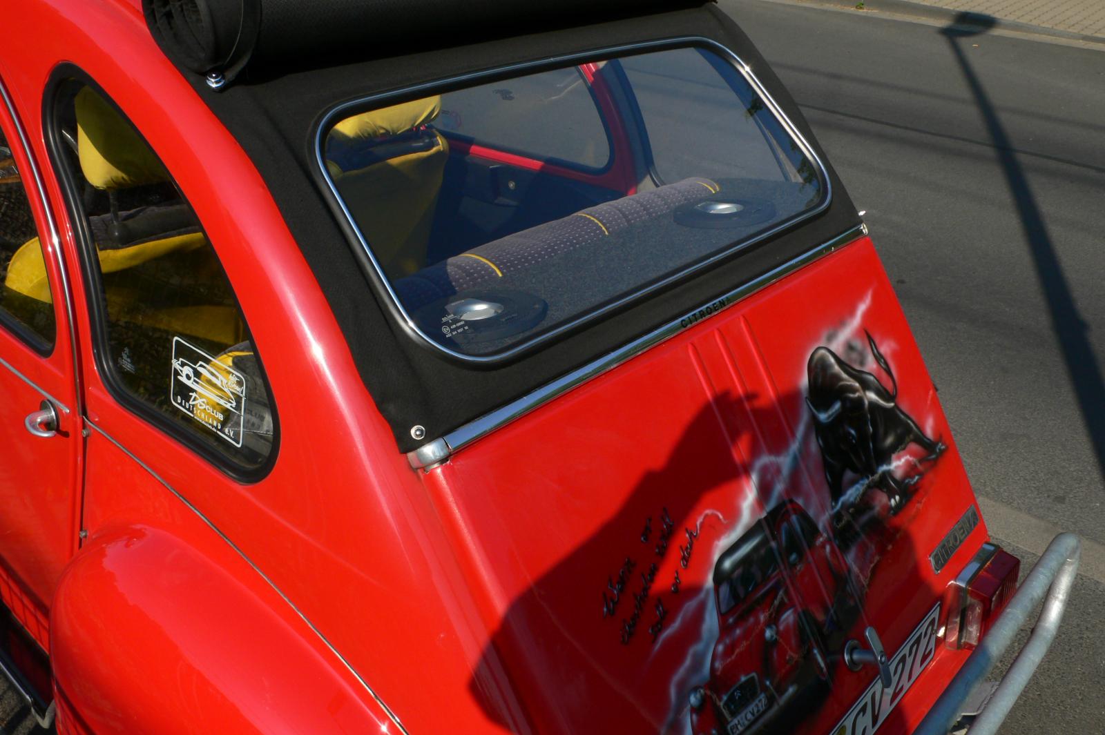

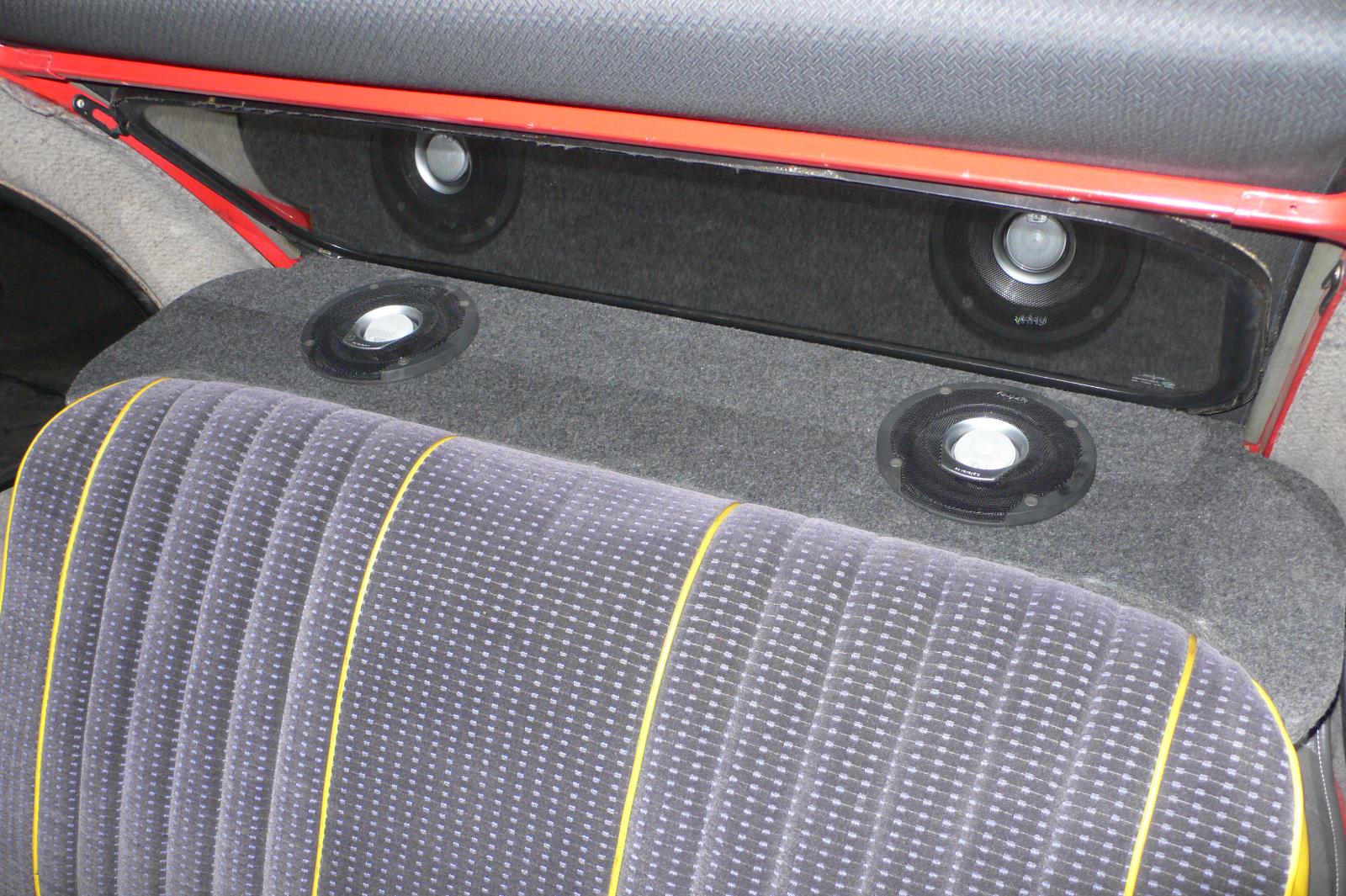

In meinen Autos ist überall ein CD-Radio drinne. Damit ich die besten französischen Songs inhalieren kann. Auch im Supperjoseph, der Kastenente, genieße ich die Musik. Und die AK ist wirklich laut :blink: Ich brauche das, besonders auf weiten Touren. Ohne gehts bei mir nicht.  Ist ja auch um im Standby auf Treffen oder Pausen zu Hören. Wobei ich keine teuren Radios habe. Die Grundausstattung, nicht teurer als 100-150 €. Ich lege großen Wert auf Rückbaubarkeit ohne Löcher zu bohren.
Hier das Beispiel Kastenente.
Bearbeitet von 2schewo
  • Like 3
Link zu diesem Kommentar
