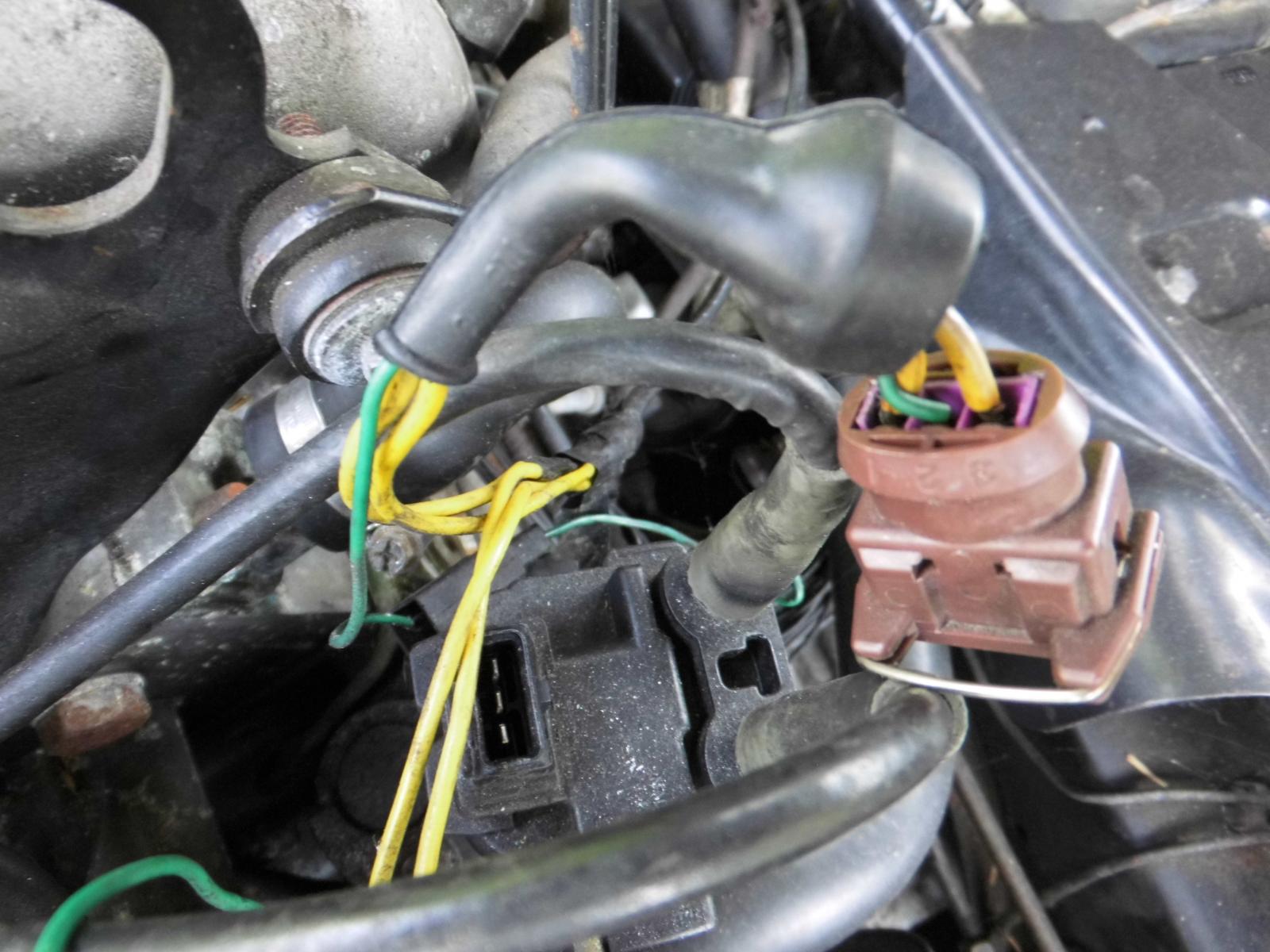

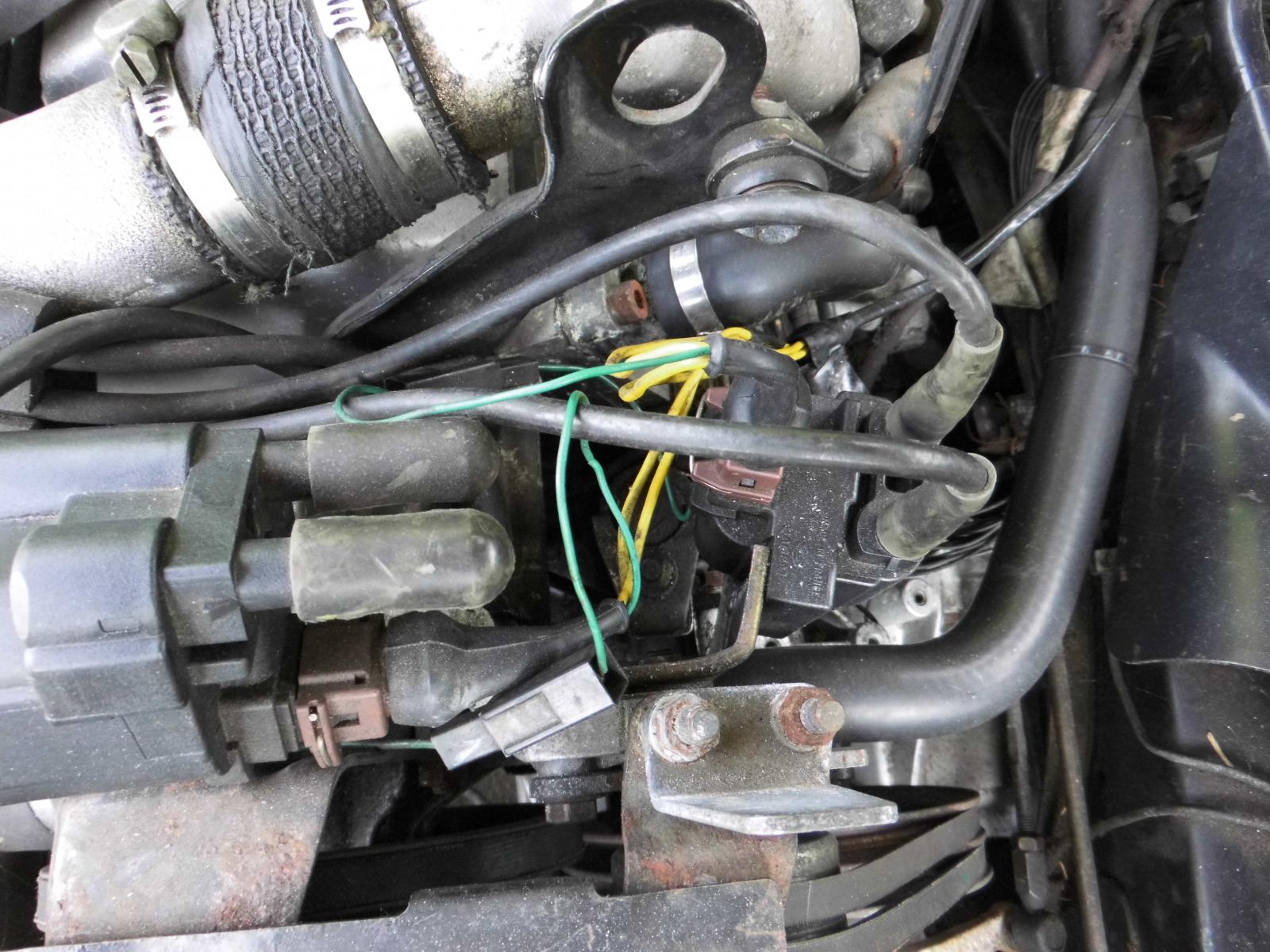

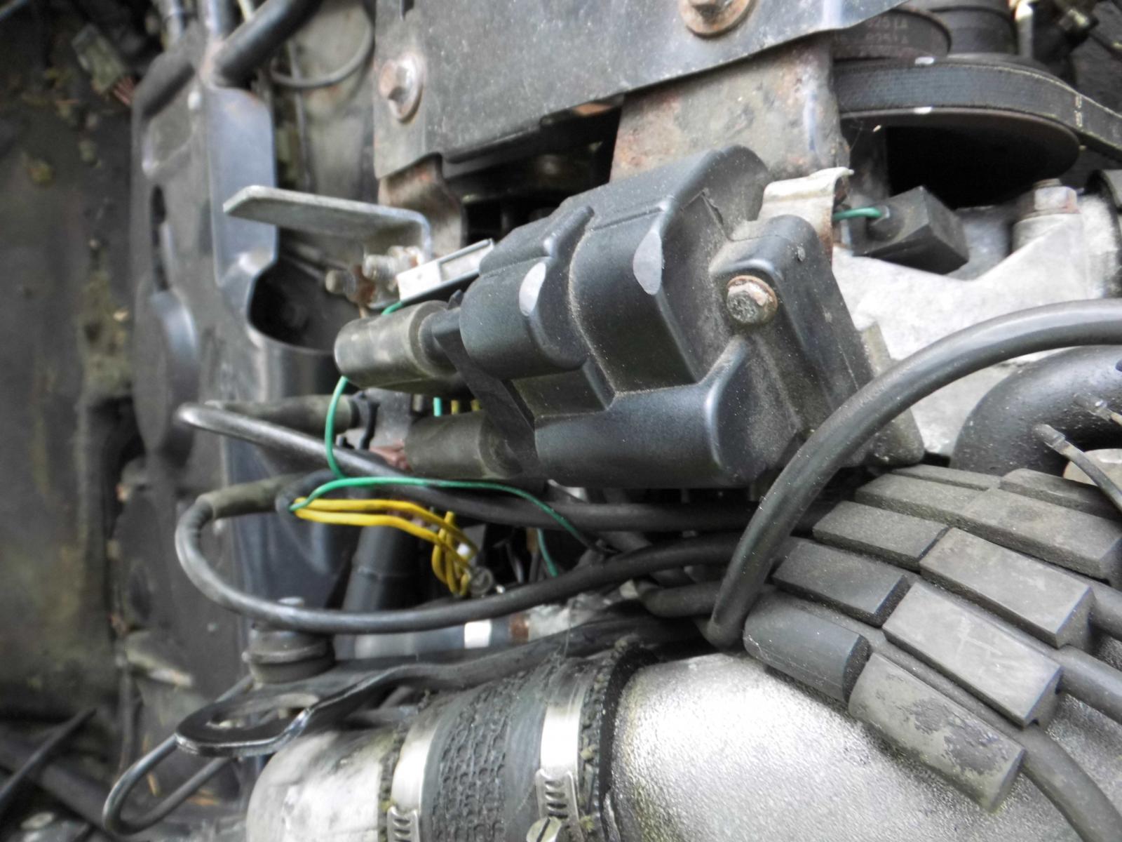

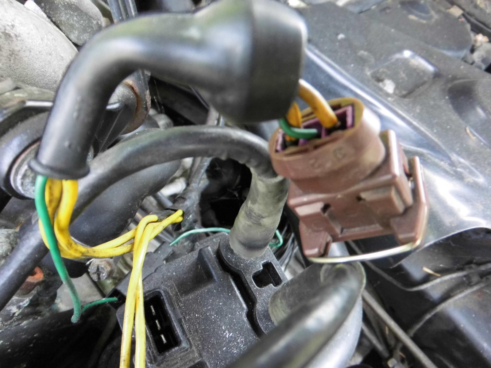

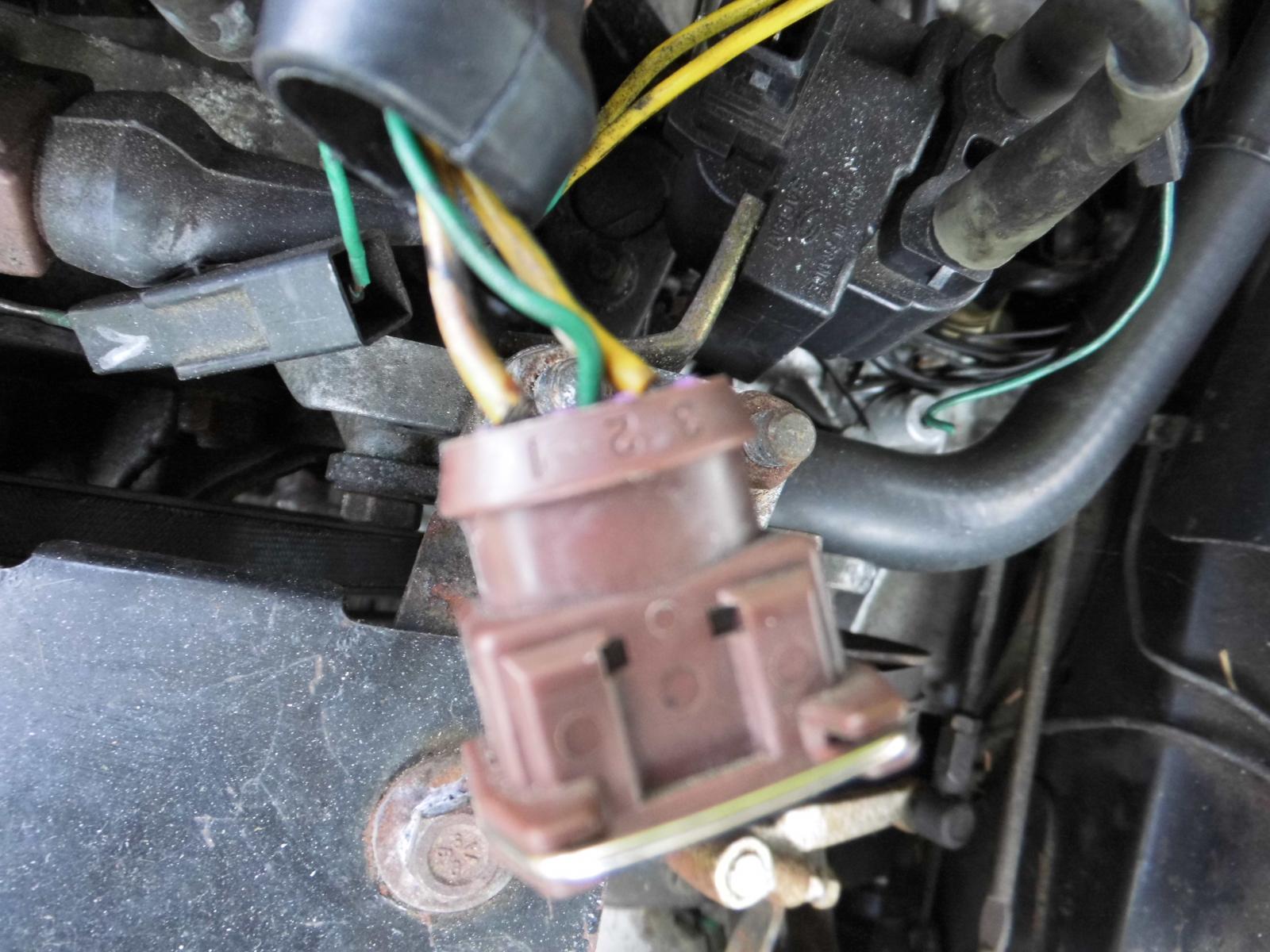

Hallo ACCM Muhr, hier die Fotos meiner verbauten CX-Basis Zündspulen. Ist etwas später mit den Fotos geworden- musste erstmal Zeit frei schaufeln.
DSCI3257.JPG.8d6eec1afe5ff722d7c325c06433fcb9.JPGDSCI3258.JPG.209beca21faa69c33631bef8c6696026.JPGDSCI3259.JPG.88c42da14a35294b010dee6ee16f2194.JPGDSCI3255.JPG.558c1be4bcfe0d97f869a1018c50b7bf.JPGDSCI3256.JPG.d523d8f88ff20b8cb44f762127ee7a3f.JPG
In welchem Zustand sind den die Einspritzdüsen? Wenn da Dreck drin hängt kann es passieren dass sie nicht mehr richtig abdichten und dann pinkelt da immer schön etwas Sprit rein.
Danke für die Bilder - so hatte ich mir das schon gedacht und es entspricht ja der Anordnung der alten Stecker.
