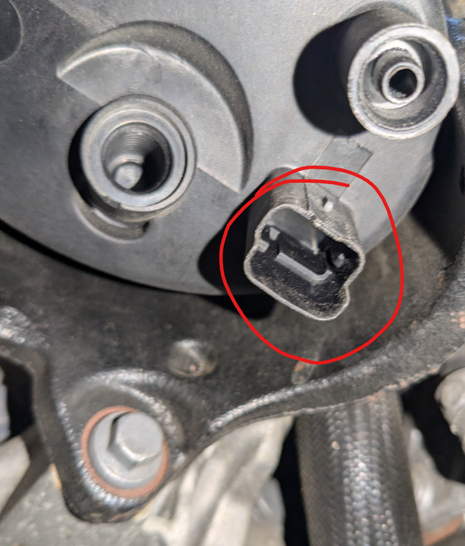

Nur eine Frage zum Anschluss "unten" - bei mir ist dort ein Stecker aber am Filter gibt es keine gegenpins oder irgendetwas was die Funktionalität rechtfertigt! Also hat der Stecker überhaupt keine Funktion. Ist das ein Dummy? einfach um Kosten zu sparen hat man den so gelassen? Bin ein wenig verwirrt. Danke! BG

vor 3 Minuten schrieb Frank34:
Das ist nur eine Steckeraufnahme, falls kein Wassersensor vorhanden ist wird hier der Stecker fixiert.
vor 5 Minuten schrieb p1000:
ja, bei mir gibt es keinen Wassersensor - also ist es nur eine Aufnahme (Halterung) ohne Funktion, richtig?
vor 22 Minuten schrieb Frank34:
Korrekt.
... bei mir genauso - einen optionalen Wassersensor soll man (angeblich) von unten hineindrehen, wobei sich das Teil in den Filterboden hineinbohrt.
-L
Nicht nur angeblich😉
Mein C-Crosser  (2.2 HDi 156 PS) hat das genau so. Der Sensor wird aus dem alten Filter heraus- und in den neuen hineingeschraubt. Die Spitze durchstößt dabei den Boden an der dafür vorgesehenen Stelle.
Ich konnte jetzt auch das „Geheimnis“ der oben liegenden Wasserablaufschraube lösen: Das ist schlicht ein Stift, der bis in den Boden ragt und unten das Ablaufloch abdichtet. Schraubt man ihn etwas heraus, kann etwaiges Wasser unten rauslaufen, dann dreht man wieder zu…
