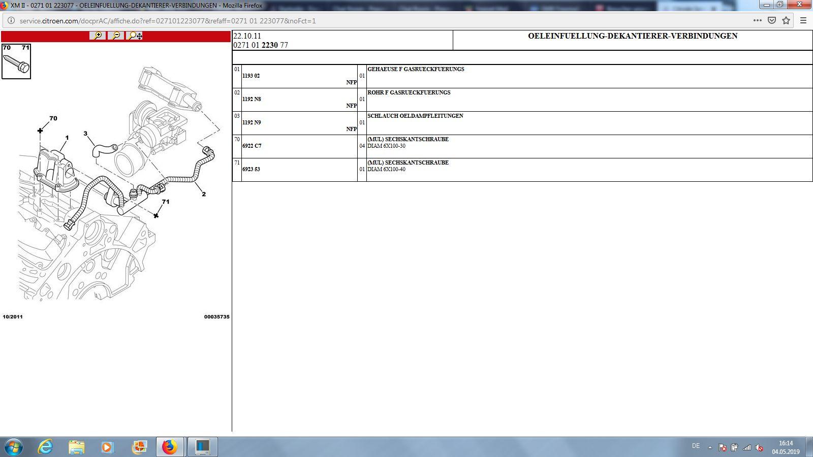

Dieses schlauchbündel führt unter die ansaugbrücke und wird an den kurbelgehäusedeckel geschraubt , an diesem Anschluss  bzw. Am gehäusedeckel läuft Öl was schwer einzusehen ist .dieser Gehäuse  Deckel  ist am motorblock  verschraubt  . Ich werde  wohl die ansaugbrücke abmontieren um überhaupt ranzukommen . Die Anschlüsse  an den Ventildeckeln hab ich auch repariert klappte ganz gut.
Hab das Ding von meinem Schlachtmotor mal abgebaut, in der Meinung, es sei noch brauchbar. War es nicht. Alle Schläuche waren brüchig und porös. Vorausgesetzt, es handelt sich um dieses:
Oh ja genau das bild .nr.1 und 2 leider NFP :wacko:
vor 40 Minuten schrieb asagi:
Hast Du was anderes erwartet?
