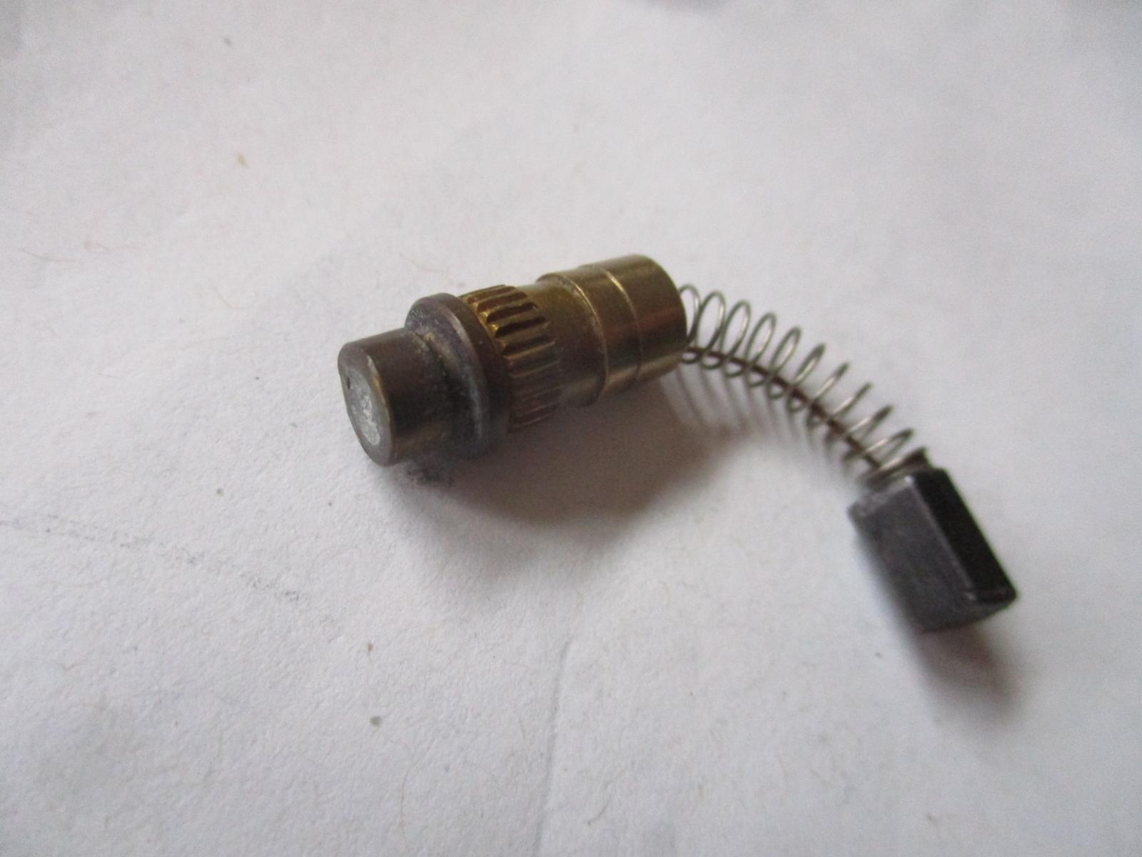

An die Spritpumpen sollte man öfters denken, auch präventiv. Wenn der Tachostand über 200.000 km kommt, sollte man die rausschmeißen, die Köhlchen sind dann gerne runter. Das gute ist, man kann sie von außen ziehen, das schlechte daran: ich habe noch keine am Markt gefunden. Im Bild ein verschlissenes Exemplar, das sich auch noch im Schacht verklemmt hatte. Gruß Ingo

Wahrscheinlich ein guter Tip. Aber es scheint kein Strom bei der Pumpe anzukommen.
Denn man schauen, ob und wie das Benzinpumpenrelais angesteuert wird. Vorübergehend mal die Drahtbrücke reanimieren.
Wenn der Motor nicht läuft, so wie bei dir in diesem Fall, kommt da an der Pumpe auch kein Strom an. Wenn die Leitung etc. keinen Druck mehr haben, gibt es aber zumindest beim Einschalten der Zündung einen Impuls. Gruß Ingo
und wieder ein guter Hinweis. Genauso wars- es lagen kurz 12V am Stecker zur Pumpe an, als ich die Zündung anmachte. Als ich nudelte, kam dauerhaft Strom. Es ist definitiv die Pumpe. Gut, dass noch ein Schlachter vor der Tür des Besitzers stand, an dem wir alles testen und damit eingrenzen konnten.
