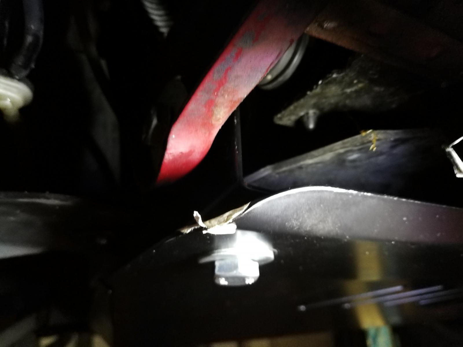

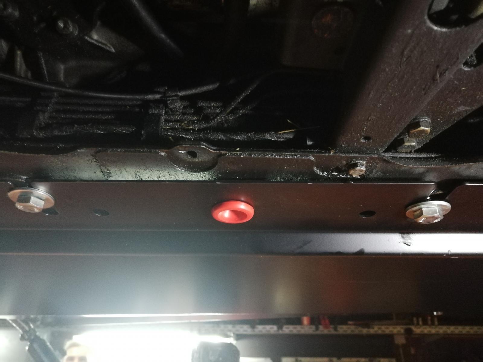

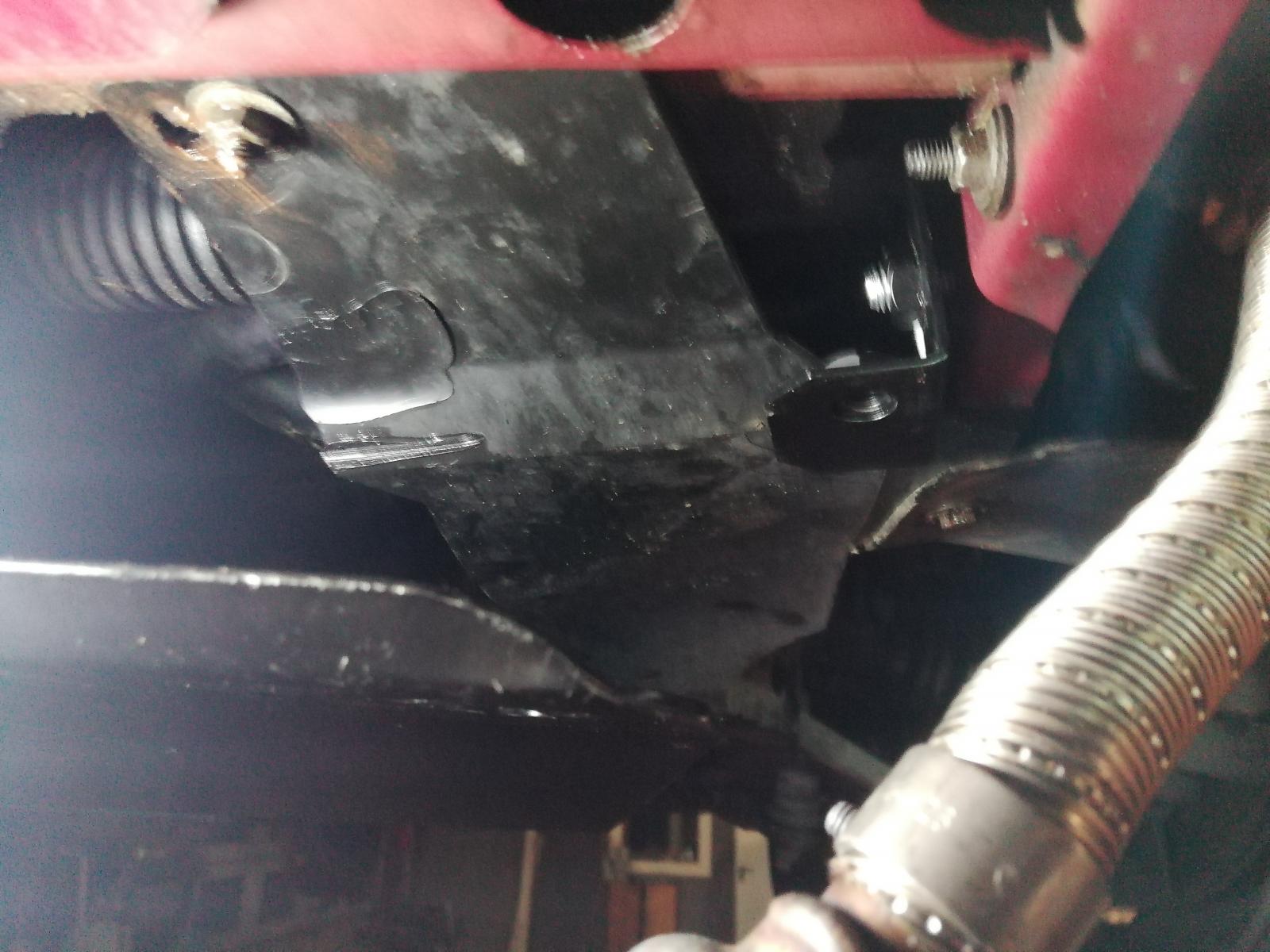

Ja genau das vermute ich auch. Auf der Website des Herstellers stand nämlich nur 93-98 (wobei alle Motorisierungen angegeben wurden). Bilder hab ich, auf denen kann man aber nur Erahnen wo da was fehlt...:
 Bild 1: Hinten eingehängt, da passte alles.
Bild 2: Beifahrerseite mit Winkel befestigt (Wobei da schon die Radhausschalen ordentlich eingeklemmt werden)
Bild 3: Das, was fehlt um den Schutz zu befestigen...large.IMG_20191208_174333.jpg.7c81a89619cb71e71c3cec1fdda647ac.jpglarge.IMG_20191208_174319.jpg.09100d75da1e74731a5f17fb57396aa3.jpglarge.IMG_20191208_174301.jpg.2ba78713276cad3d5f47a010b6073e29.jpg

Die hinteren Schrauben sind da eingeschraubt, wo die Dämmmatte bei den HDis auch fest gemacht wird.

Ja, die Seiten sind hochgezogen. Allerdings drücken diese Flanken auch genau auf die Radhausverkleidungen...
Kleine Änderungen gab es anscheinend. Aber das wichtigste haben die ja wohl geändert: Die Breite der vorderen Kante -_-

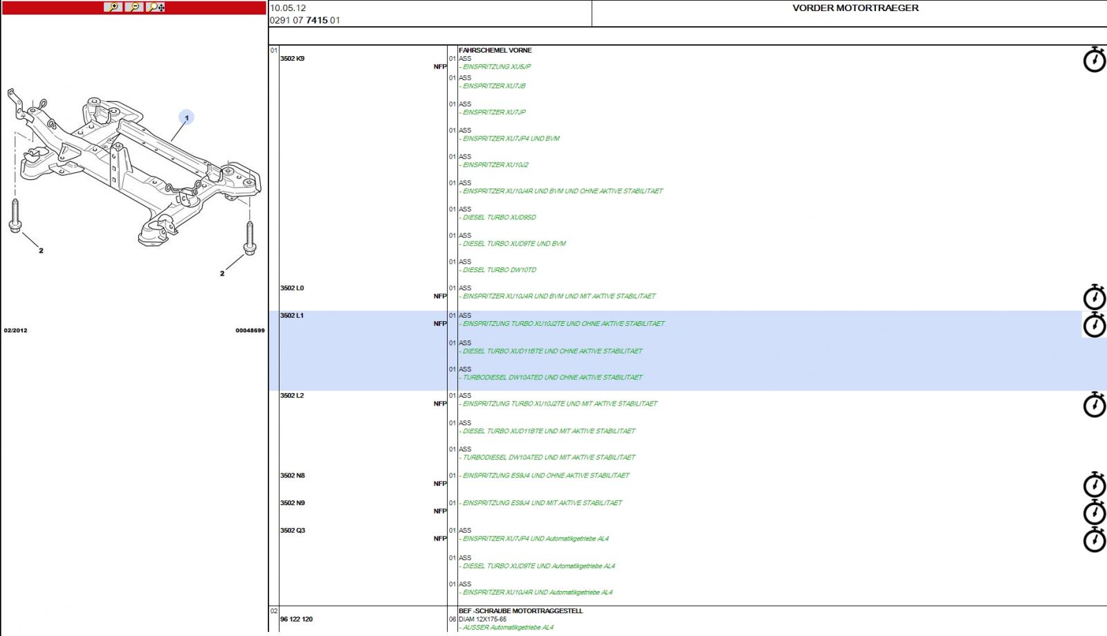

Fahrschemelvarianten X1:

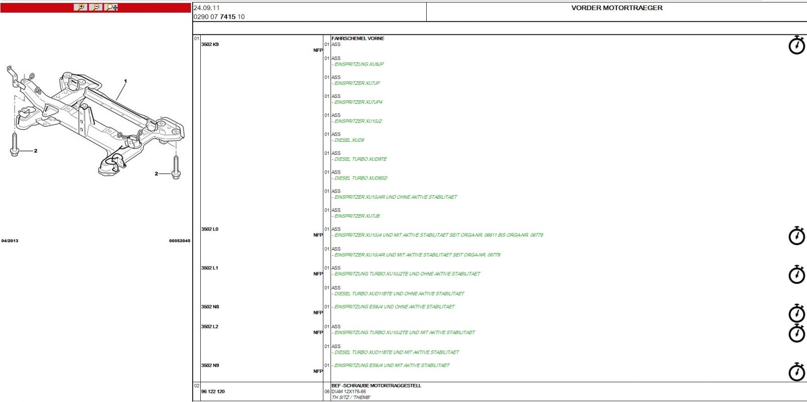

Fahrschemelvarianten X2:
