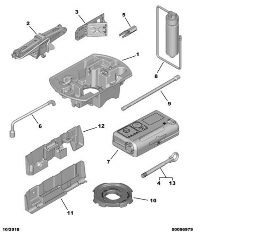

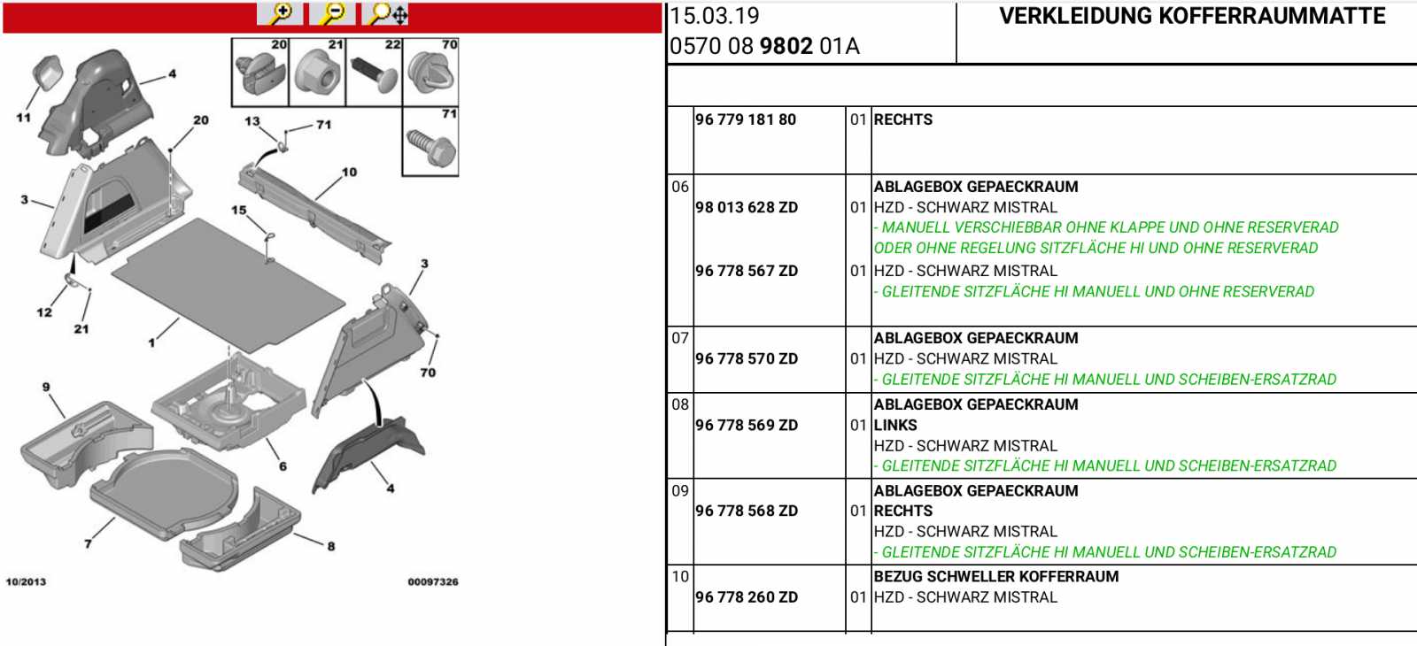

Ersatzrad 135/90R16 Felge 96 753 559 80, Reifen 5400H9
671739 Radschlüssel 6
671809 Unterlegkeil 3
98 002 180 80 Keil Wagenheberkasten Befestigung Ersatzrad 10
672594 Wagenheber 2
6763 05 "Werkzeug Abrüsten" Schraubenkappen 5
96 759 710 80 Öse 4
98 058 205 80 GEHAEUSE F WAGENHEBER - SCHEIBEN-ERSATZRAD UND RADSTAND 2785 1

Prima danke. Also identisch zum Peugeot 308 wie aus England oft angeboten. Bis auf die Reifengröße. Beim Peugeot sind wohl 125ger drauf.
Link zu diesem Kommentar
Auf anderen Seiten teilen
Ja, der Werkzeugkasten nebst Inhalt scheint laut o. g. Teilenummer der Selbe zu sein, auch die Felge, aber Reifen 125/85 R19

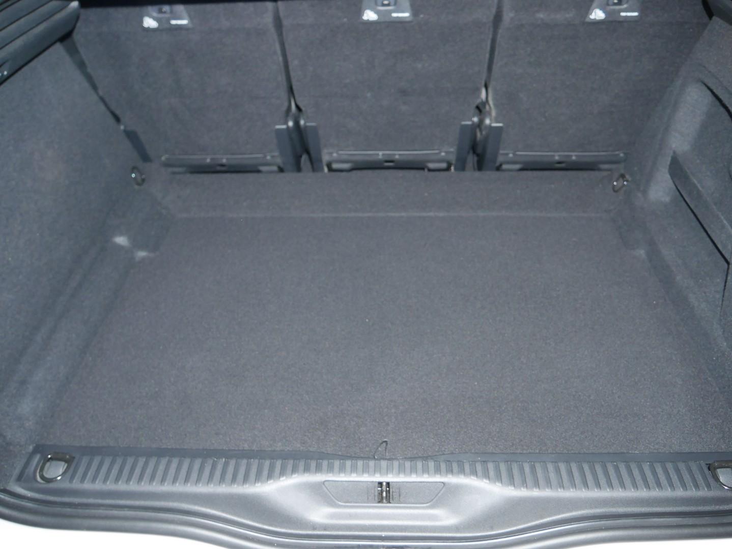

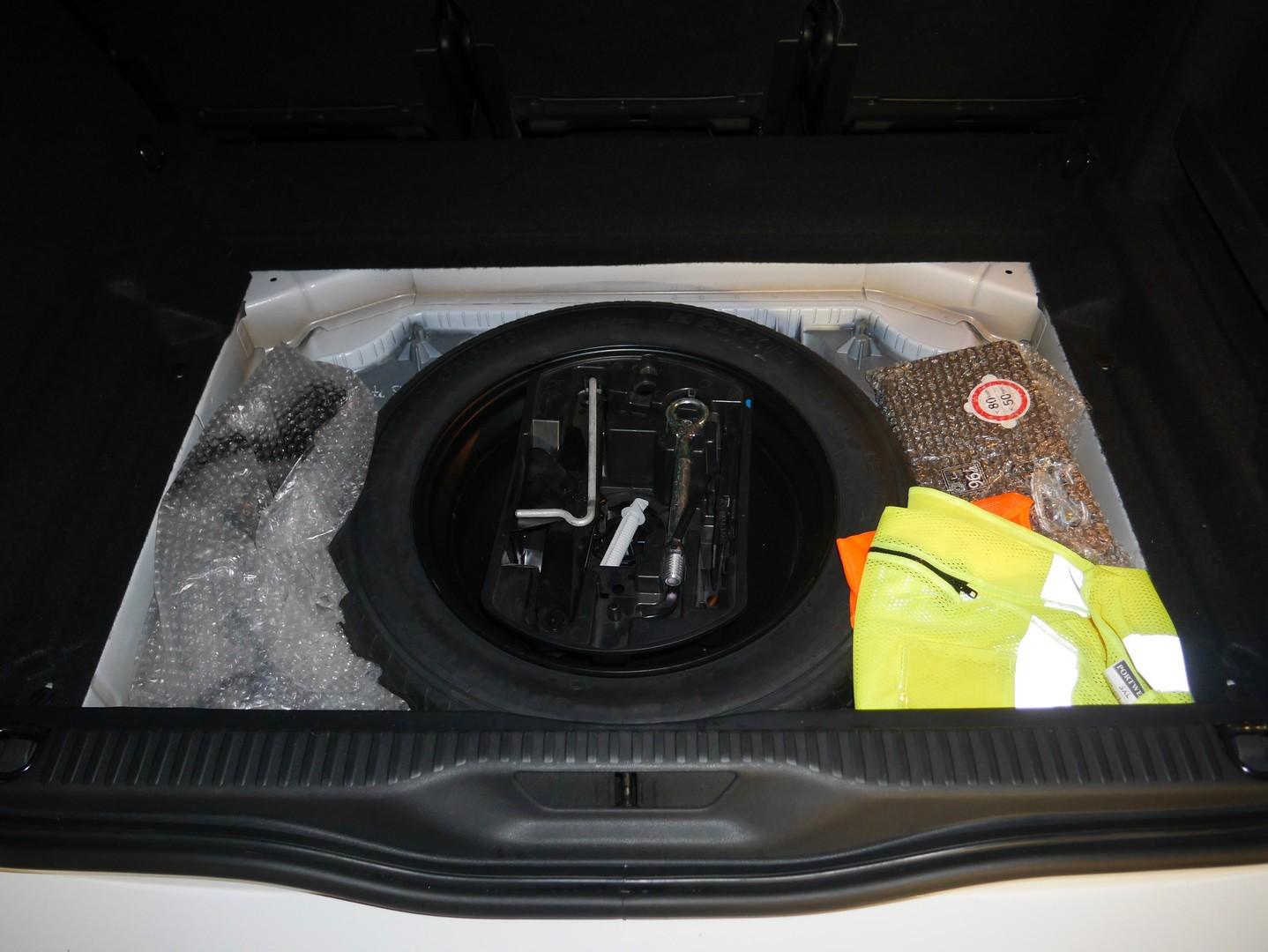

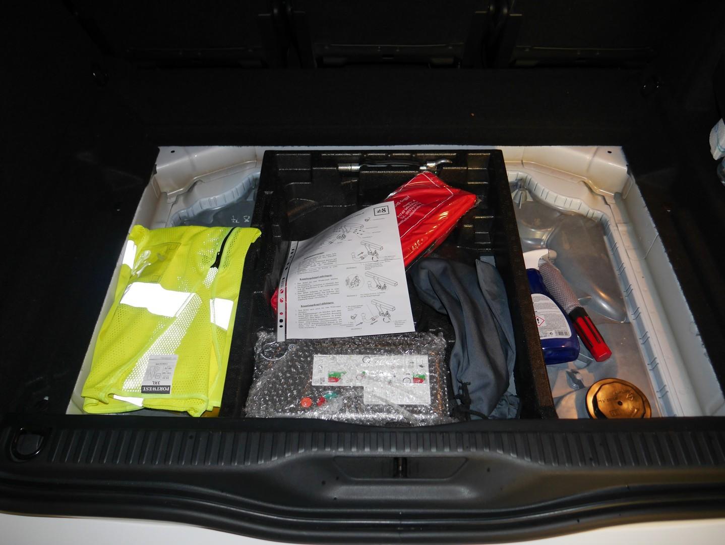

So, ich habe mir jetzt ein Notrad (vom Peugeot 308, aktuelles Modell) und einen Werkzeugsatz bei Ebay besorgt. Für das Notrad benötigt man die "Ablageboxen" 96 778 570 ZD/ 569 ZD/ 568 ZD/ nicht.  Das Notrad hat die selbe Höhe wie die Ablagebox, die original im Wagen war. Rüstet man die Ablageboxen nach, benötigt man wohl noch einen anderen Kofferraumboden. Vielleicht ist mit den Ablageboxen auch genug Platz für ein richtiges Ersatzrad, wenn man die mittlere Box wegläßt? Na ja, ich bin zufrieden mit meiner Lösung und fühle mich jetzt wesentlich sicherer beim Fahren.
large.C4_Spacetourer_s_072.jpg.0e4a9e82f
Darunter ist jetzt ein Notrad ... passt!
large.C4_Spacetourer_s_071.jpg.e204cea13
Mit Notrad und Werkzeug
large.C4_Spacetourer_s_055.jpg.a741c57af
vorher (ohne Notrad, mit mittlerer Box)
