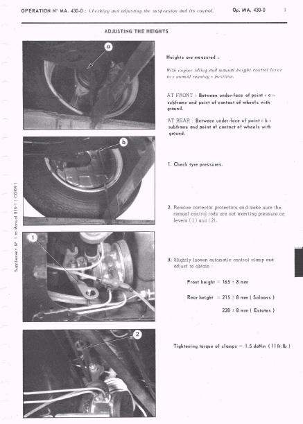

Am CX Baujahr 1983 die Höhe einstellen
an meinem CX Baujahr 1983 möchte ich die Höhe exakt einstellen.      In meinem Buch "Jetzt helfe ich mir selbst"  gibt eine Beschreibung dazu.
Darin sind die Sollmaße für vorn und hinten angegeben.  Dazu wird der Abstand vom Fahrschemel zur Strasse genannt. Es wird jedoch nicht der genaue Meßpunkt angegeben, also von welchem Punkt des Fahrschemels bis zur Strasse (Fahrbahn) zu messen ist.
Hier 2 Fragen dazu :  1. von welchem Punkt des Fahrschemels ist zu messen ?  ( bei der Messung muß der Motor laufen).
                                   2. Da auch der korrekte Luftdruck in den Reifen wichtig ist,   stellt sich die Frage welche Reifen müssen für die Messung am
                                       CX    montiert sein,    a)   die Ballonreifen ( 190/65R390 89H ) oder   b)   die flachen Reifen ( 185 HR14 ) ?
Danke im Voraus für eine hilfreiche Antwort.
Mit freundlichem Gruß, Hans

Schau mal hier, das sind ein paar weniger Seiten zu lesen …

vor 17 Stunden schrieb holger s:
das sind die Punkte wonach ich gefragt habe. Danke für die Bilder.
Gruß Hans
vor 3 Minuten schrieb sukicx:
Hallo Holger,
danke für die Bilder. Das sind die Punkte wonach ich gefragt habe.
Gruß Hans
