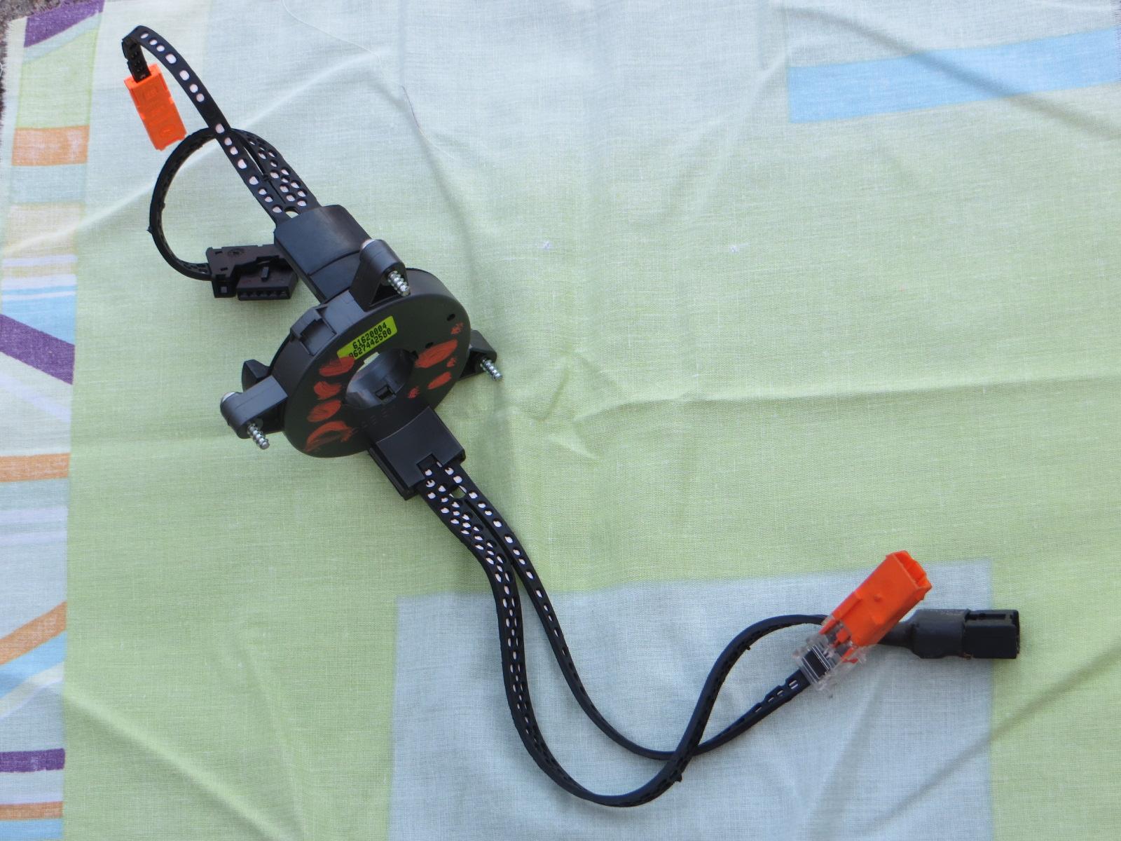

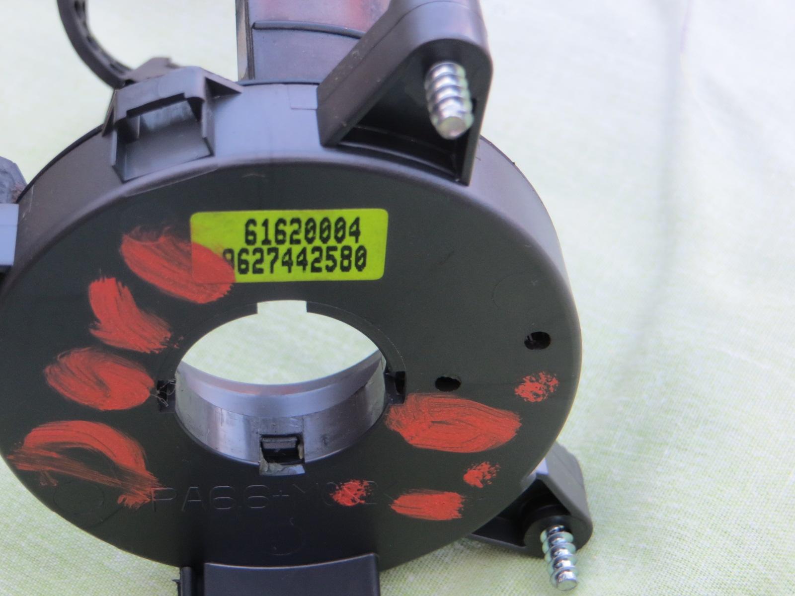

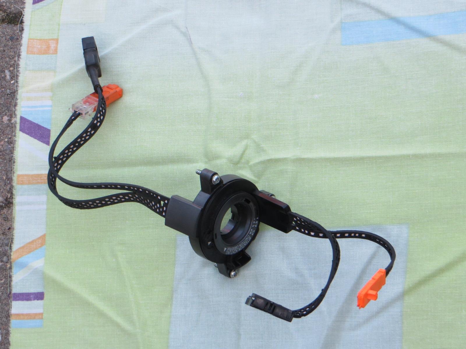

19. Mai 20197 J. Hallo Leute, natürlich gebraucht, aber beim Test vor dem Ausbau voll funktionstüchtig: Preisvorstellung: 20 € + Versand Gruß Stefan

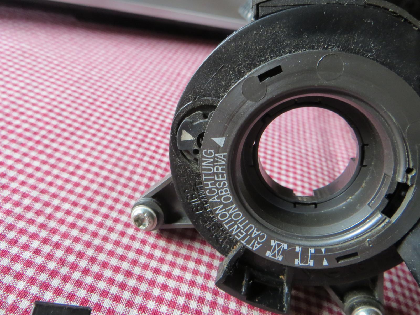

19. Mai 20197 J. Hallo Stefan, falls es sich um 4112 X7 handelt (X1 ab Orga 6965) - passt der (unter anderem) auch am XM Y4 ab 6931. Also zuschlagen Leute, die Dinger wachsen nicht auf Bäumen. Wurde die Wickelspule bei Lenkrad gerade, Räder in Geradeausstellung ausgebaut? Innenring ist auf den Fotos nicht gegen Verdrehen gesichert... 2 hours ago, spätActiva said: beim Test vor dem Ausbau voll funktionstüchtig Hats gerummst? Gruß, Michael Bearbeitet (19. Mai 20197 J. von schwinge)
19. Mai 20197 J. vor 4 Stunden schrieb schwinge: falls es sich um 4112 X7 handelt Das ist sie. Ich nehme dafür ein mehrfaches von 20,- Euro da seit einigen Jahren neu nirgends mehr zu bekommen und außerdem ist es die Variante, die am häufigsten den Geist aufgibt, also zuschlagen... falls sonst keiner will, nehm ich sie auch gern selbst.
20. Mai 20197 J. Ersteller Ja, stammt von einem X1.2 mit Orga 7408. Gerummst hat es nicht. Für das Behaupten der fehlerfreien Funktion der Airbag-Verkabelung reicht mir die ABS-Kontrollleuchte völlig aus Lenkradstellung beim Ausbau ist unerheblich und Fixierung in korrekter Einbauposition "überbewertet". Es gibt gafür eine Markierung: Gruß Stefan
20. Mai 20197 J. 1 hour ago, spätActiva said: [...] Lenkradstellung beim Ausbau ist unerheblich [...] Man kann das Lenkrad mehr als eine Umdrehung nach rechts und links drehen. Gerade bei Teilen die selten und normalerweise deutlich teurer zu bekommen sind nicht ganz unwichtig.
20. Mai 20197 J. Der Pfeil dreht sich mit wenn man also eine komplette Umdrehung nach links dreht, kommt der Pfeil schräg zum stehen ,das sieht man...das die Pfeilspitzen dann schräg gegenüberstehen
20. Mai 20197 J. vor 4 Stunden schrieb kroack: Also wenn Torsten nicht nimmt nehme ich.... Bittesehr :-)
