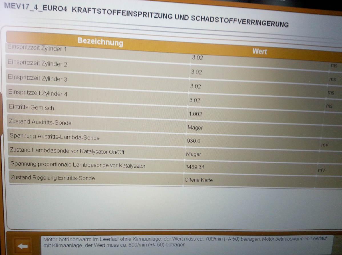

habe jetzt mal die Werte gemessen, werde allerdings nicht so recht schlau daraus.
Vielleicht hat jemand eine idee dazu, was hier nicht stimmt, bzw. welcher Wert überhaupt stimmt. Die Vorkatsonde ist ja erst 7 Wochen alt.
Eintrittsgemisch 1.002 ... ok, würde sagen geht als optimal durch,
Austrittssonde ... hmmm ist das die Regelsonde oder die Kontrollsonde?
930 mv ... also 80 mv zu hoch, also vermutlich eher lambda 1,1 ?
Spannung proportionale Lambdasonde vor Kat 1489 .... hmmm ganz schön viel. Stellt sich die frage was "proportional" in dem Fall bedeutet.
Welche stimmt denn hier so garnicht?
