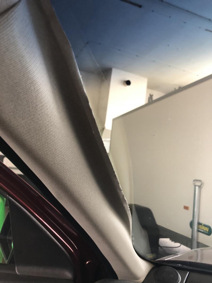

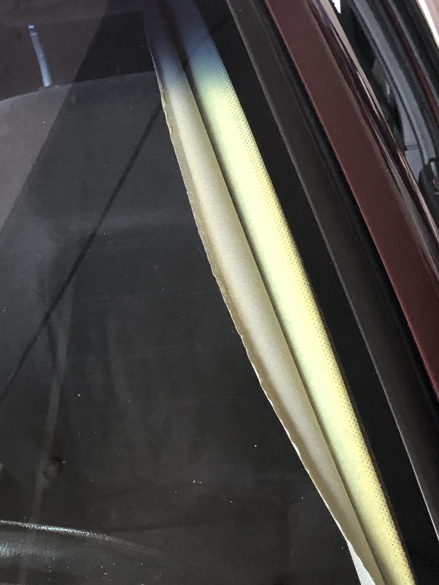

Der erste längere Tag in der Sonne nach 14 Jahren hat bei meinem 1990er Vectra A den Kleber der Verkleidung A-Säule dahingerafft.
Hat jemand eine Empfehlung für einen guten Kleber, der vor Allem nicht durchschlägt?

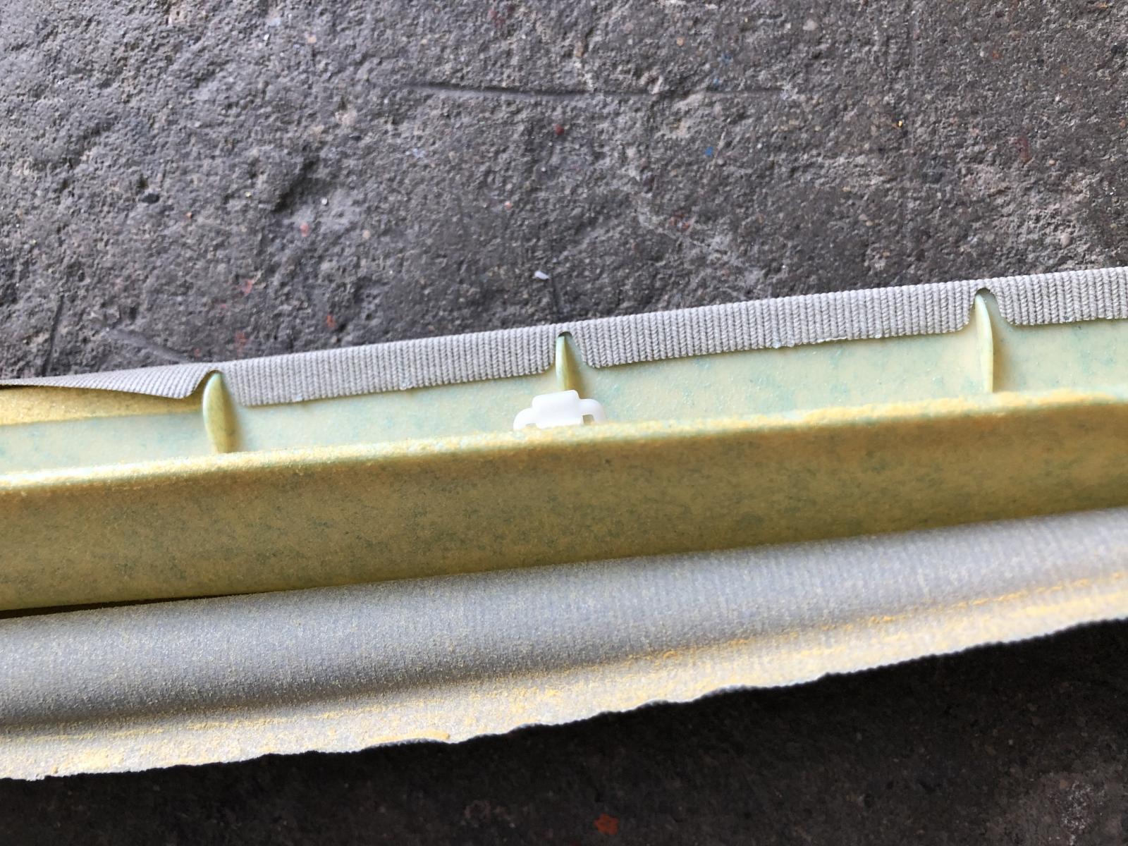

Wäre hilfreich anzugeben, um welche Materialien es hier geht. Auf den Fotos schlecht zu erkennen. Ich nehme an schaumstoffkaschierte Kunststofffaser auf die Plastikverkleidung geklebt, und der "Stoff" hat sich von der Kaschierung gelöst. Einige machen das wohl mit Sprühkleber. So würde ich das auch versuchen. Teil sollte idealerweise ausgebaut werden.

Doppelseitiges Klebeband im Sichtbereich - das etwas teurere für extreme Beanspruchung. Den Rand der nach hinten umgeschlagen wird dann mit einem hochwärmefesten Spezialkleber fixieren denn dort ist es Egal wenn was durchkommt. Vorheriger Ausbau ist zwingend erforderlich.
Exakt, wobei der Schaumstoff sehr dünn ist. Vielleicht auch nur Kunststoff.

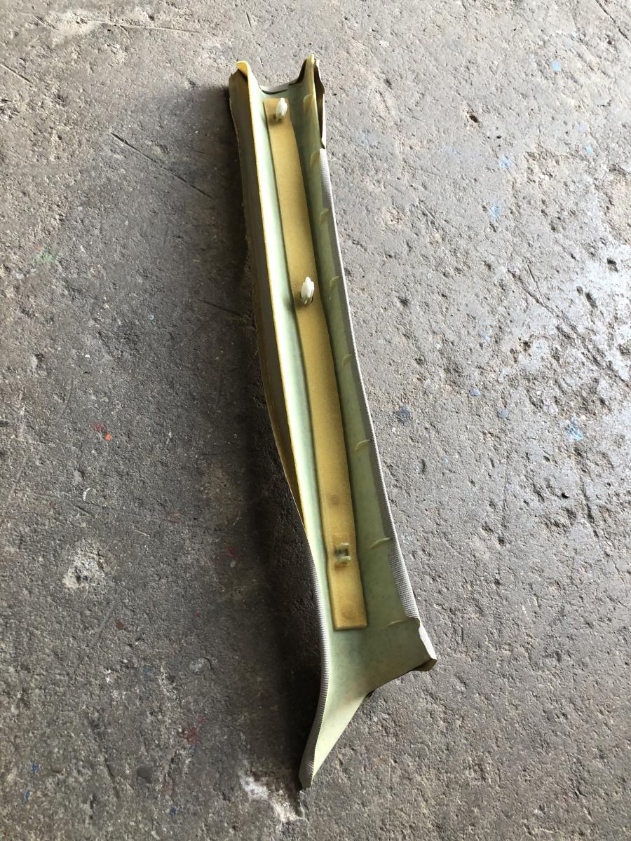

Zuerst mittig mit einem Schrabendreher ...oder ähnlichem ...wegdrücken, dann kann man wohl oben eine Nase rausziehen und anschließend die ganze Leiste nach oben raus.
Türdichtgummi vorher entfernen! Dann sieht man meist schon durch den entstandenen Spalt die Befestigungen.

Danke, Manson, für den Tipp. Ging problemlos.

Da sieht man auch schön wie das umgeschlagen ist und das, genau das dann mit richtig gutem Kleber fixieren. Wenn das Blech der A-Säule nicht zu sehr gewölbt ist dann könnte man auch mit dehnbarem Garn die gegenüberliegenden Seiten vernähen, wichtig ist nur das es sich nicht wieder umstülpen kann.

Das Problem ist doch wie bei allen nicht der Kleber sondern der sich auflösende Schaumstoff. Da hilft Auch der beste Kleber nicht. Die Manson Methode mit dem verleben des Umschlages dürfte hingegen halten wenn man den Schaumstoff vollständig in diesem Bereich entfernt. Wenn es den Kleber durchdrückt ist es egal. Mit Klebeband habe ich keine Erfahrung, kann durchaus gehen.
