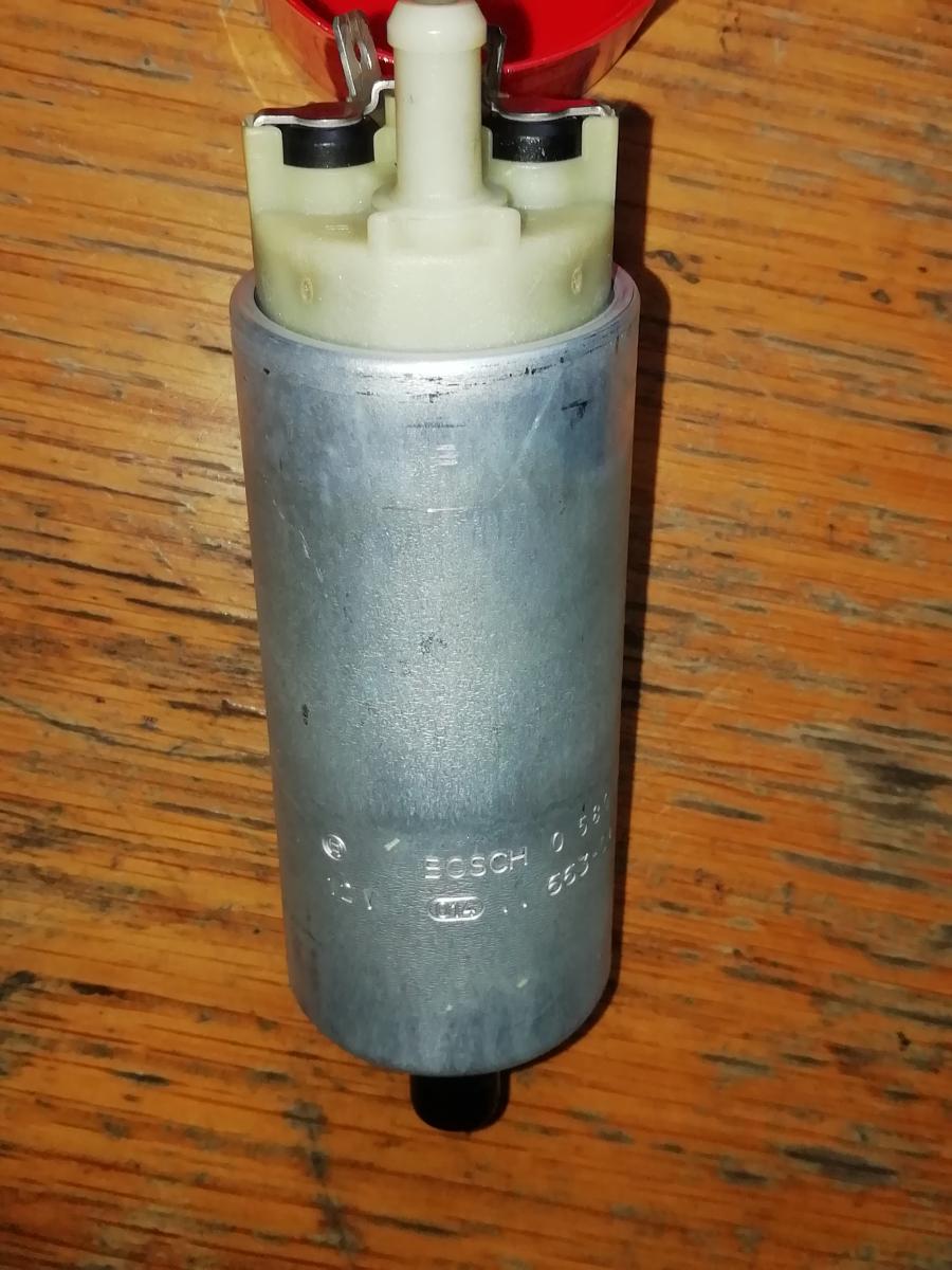

Die Suche ist beendet. Ich habe mir eine gebrauchte Pumpe aus einem C5 passend machen können.
Läuft!
