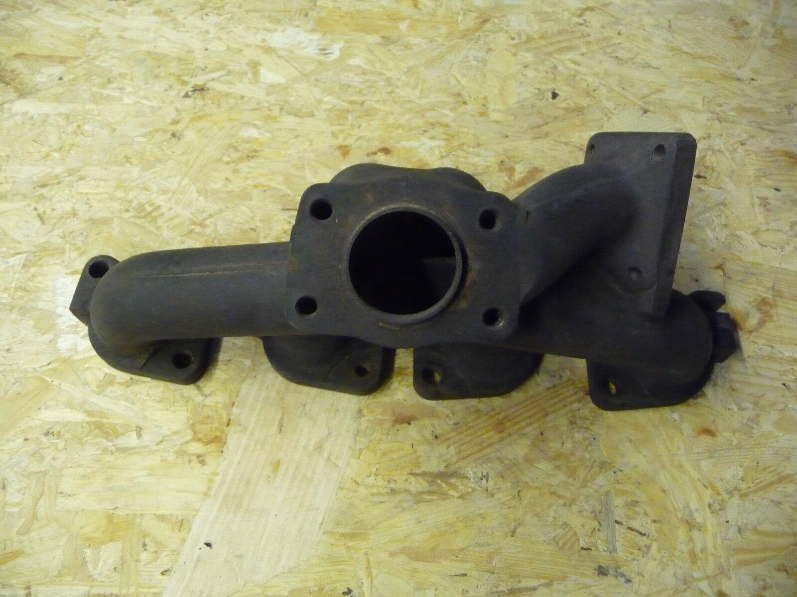

Hinweis:  Abgaskrümmer sind vom CX  Gti Turbo und Gti Turbo2 ,doch unterschiedlich siehe hier CX  Gti Turbo Bild . Der  Abgaskrümmer für CX Gti Turbo 2 siehe link https://www.ebay.de/itm/Citroen-CX-GTI-2500-Turbo-2-Krummer-Abgaskrummer-KKK-M25-667-rissfrei/122741221885?hash=item1c93f269fd:g:d9YAAOSw~AVYvXzs Gruß Sylvester2146172944_Turbo1AuKrmmer.jpg.4280a202c1058e2f7271a41bd59b9ccd.jpg

schöner Mist, der von der CX Basis sieht genauso aus,wie bei dem link. Bei der CX Basis http://www.cx-basis.de/shop/organteile-ausserhalb-motor/auspuffteile/auslasskruemmer-cx-iet-gebraucht-geplant-als-13265.html schreiben Sie- CX Gti Turbo . Bei dem link CX Gti Turbo 2. Bei dem Bild hier  hieß es CX Gti Turbo . Na super , welcher ist jetzt nun der Richtige für CX Gti Turbo. Den oben auf dem Bild habe ich gekauft, weil dort CX Gti Turbo stand .:o

Ich hatte ja schon darauf hingewiesen das der eine Abgaskrümmer  einen Einsatz hat und der andere nicht. Sieht man sich die beiden nebeneinander an , bemerkt  man den Unterschied sofort. Da die Einstellung von fremden Bildern nicht erlaubt ist, kann ich kein Bild einstellen. Vergleicht man das Bild zum Abgaskrümmer der CX Basis zu dem obigen meinen, ist der Unterschied zu sehen. > Der Teufel ,steckt wohl mal wieder im Detail !

Sylvester das ist eine Hülse. Diese gehört normalerweise zum Krümmer. Der Ring ist eine Dichtung und wurde immer separat geliefert. Im Laufe der Jahre kann die Hülse sich mit dem Lader verbacken und dann aus dem Krümmer rutschen. Bei der Montage MUSS diese Hülse da sein, entweder im Lader oder im Krümmer. Es dürfen keine 2 Hülsen verbaut werden. Wenn keine Hülse verbaut ist verbrennt der Turboladerflansch bei häufiger Artgerechter Haltung recht schnell.

CX Fahrer ,demzufolge ist es der richtige den ich bestellt habe (Bild oben) ? Bin schon ganz durcheinander.
